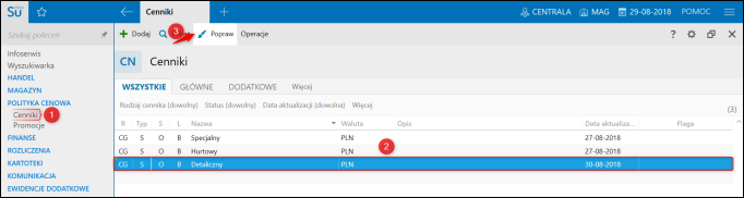

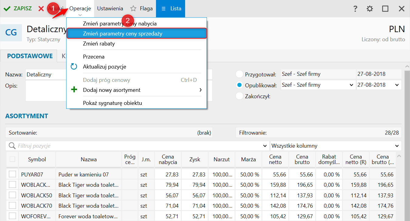

1. Przejść do modułu Cenniki, zaznaczyć cennik, któremu zostanie ustawione zaokrąglanie i kliknąć górne menu Popraw.

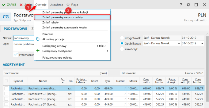

2. W otwartym cenniku rozwinąć górne menu Operacje i wybrać Zmień parametry ceny sprzedaży.

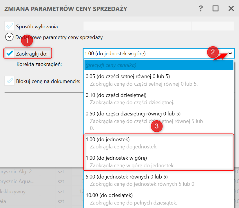

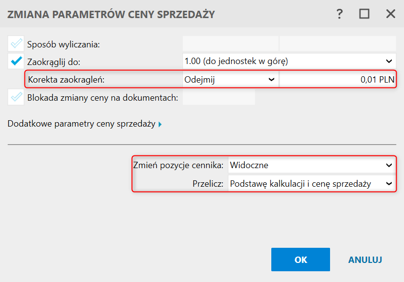

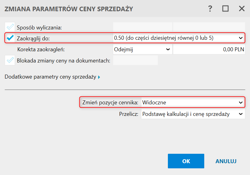

3. Zaznaczyć opcję Zaokrąglij do, dla przykładu ceny z końcówką 99 groszy, wybrać z listy rozwijalnej:
  • 1.00 (do jednostek) – opcja zaokrąglająca matematycznie do pełnej złotówki.
  • 1.00 (do jednostek w górę) – opcja, podobnie jak powyższa, zaokrągla kwotę do pełnej złotówki, jednakże zawsze w górę (1.01 zł zostanie zaokrąglone do 2 zł).

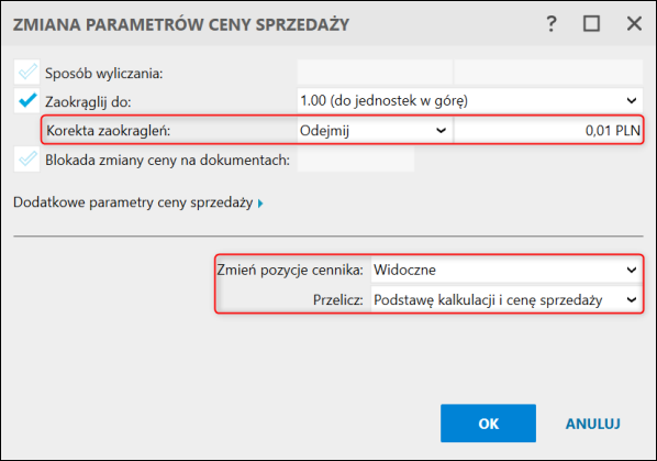

4. W polu Korekta zaokrągleń ustawić Odejmij, wpisać kwotę 1 grosza (0,01 PLN), w polu Przelicz zaznaczyć Cenę sprzedaży, a w polu Zmień pozycje cennika wybrać, czy zmiana ma dotyczyć:
  • Zaznaczone – Wcześniej zaznaczone towary na liście.
  • Widoczne – Wcześniej przefiltrowane i wyświetlane w cenniku towary.
  • Wszystkie – Wszystkie towary, które są na tym cenniku.
 Zmiany należy zatwierdzić zmiany przyciskiem OK.

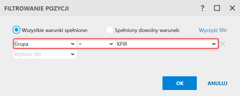

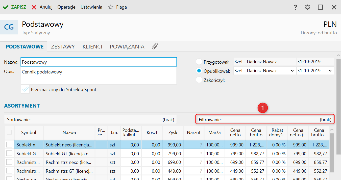

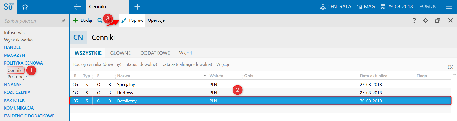

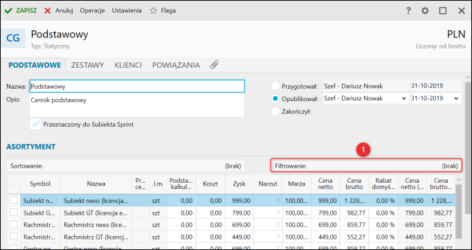

1. Podobnie jak w pierwszym przykładzie, należy otworzyć Cennik poprzez kliknięcie górne menu Popraw modułu Cenniki i kliknąć Filtrowanie.

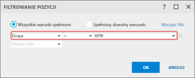

2. Wybrać odpowiednią Grupę i zatwierdzić ​przyciskiem OK.

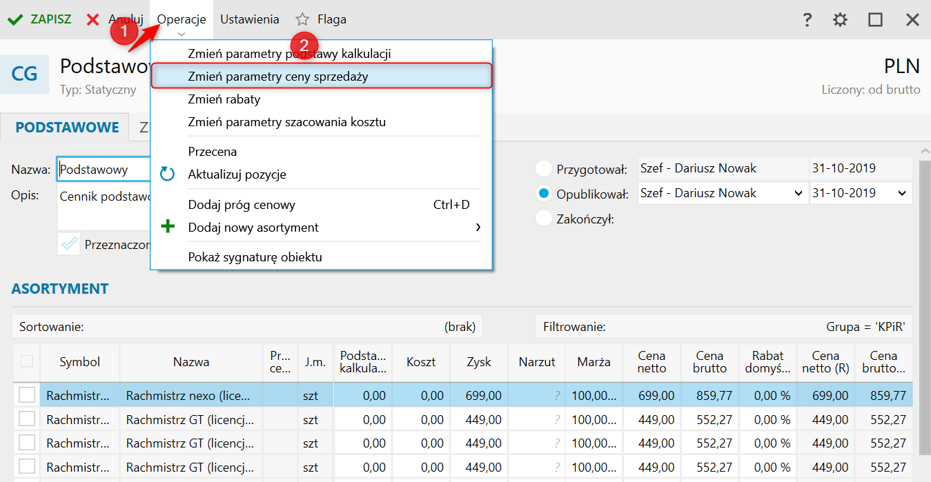

3. Rozwinąć górne menu cennika Operacje i wybrać Zmień parametry ceny sprzedaży.

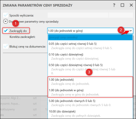

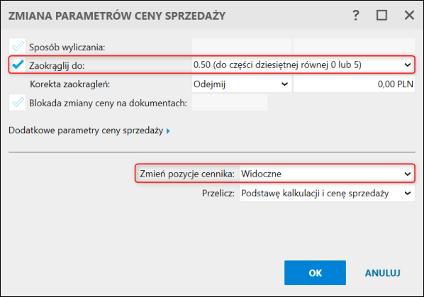

4. Zaznaczyć opcję Zaokrąglij do, wybrać z listy rozwijalnej: 0,50 (do części dziesiętnej równej 0 lub 5) i zatwierdzić przyciskiem OK.
Ważne jest, żeby zwrócić uwagę na opcję Zmień pozycje cennika, która w tym przypadku powinna być ustawiona na Widoczne. Dzięki takiemu zaznaczeniu nowe parametry wyliczania ceny sprzedaży będą zastosowane jedynie do widocznych, wcześniej przefiltrowanych pozycji.
