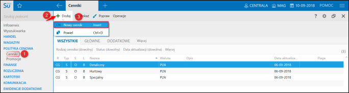

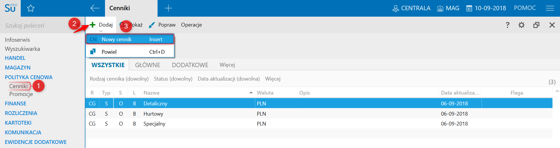

Cenniki dodatkowe w programie Subiekt nexo służą do uzupełnienia oferty cenowej cennika głównego, celem ustalenia innej ceny wybranego asortymentu w przedziale czasowym dla wybranych kontrahentów. Można je edytować, jak i tworzyć nowe. Aby dodać cennik, należy przejść do mod​ułu Cenniki, kliknąć górne menu Dodaj, po czym wybrać Kreator nowego cennika.

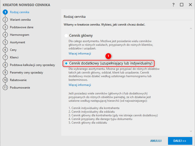

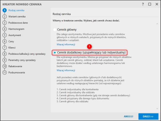

1. Rodzaj cennika – pozwalający na wybór, czy stworzony cennik ma być cennikiem Głównym, czy Dodatkowym. W tym przypadku należy wybrać Cennik dodatkowy.

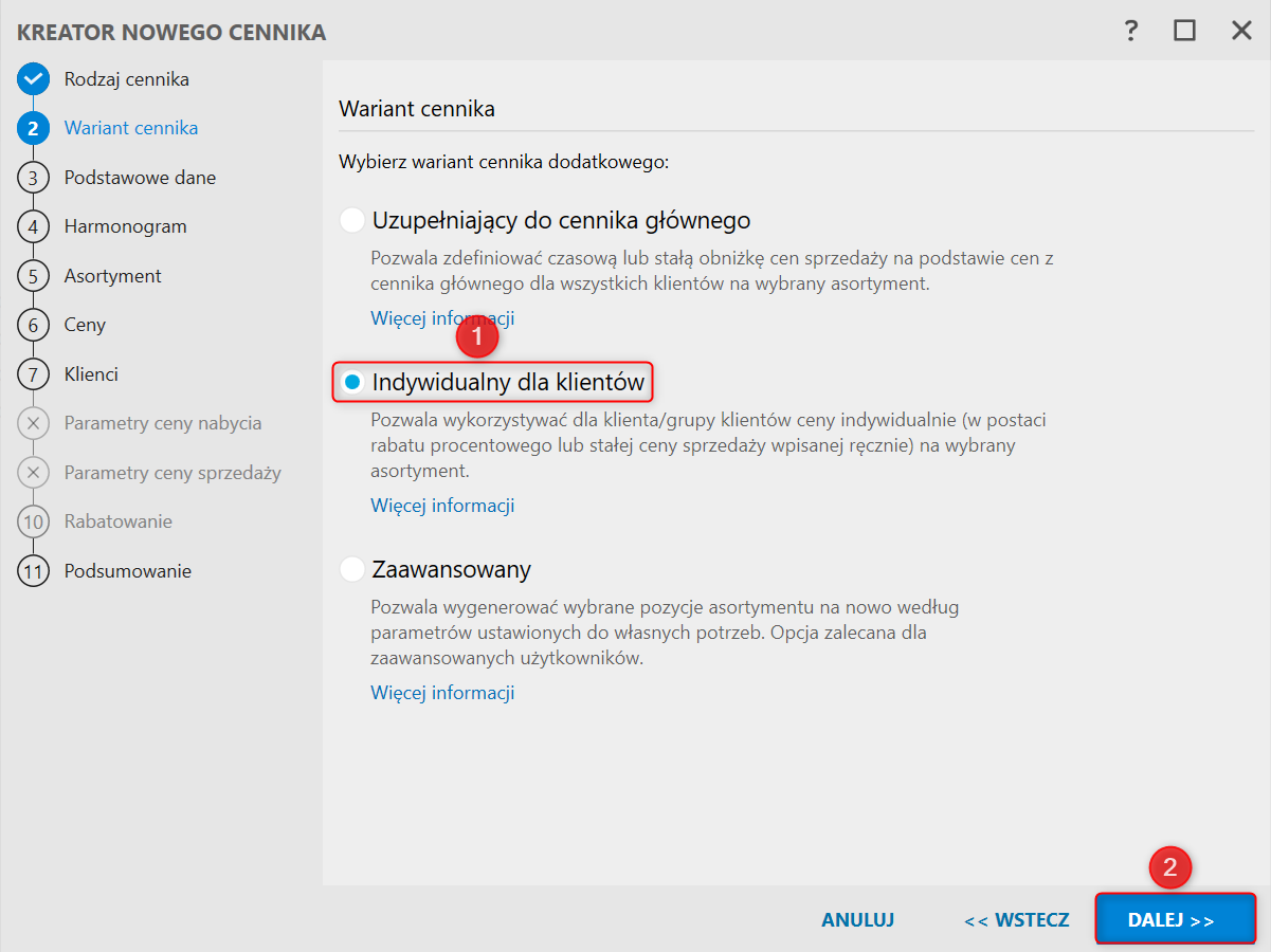

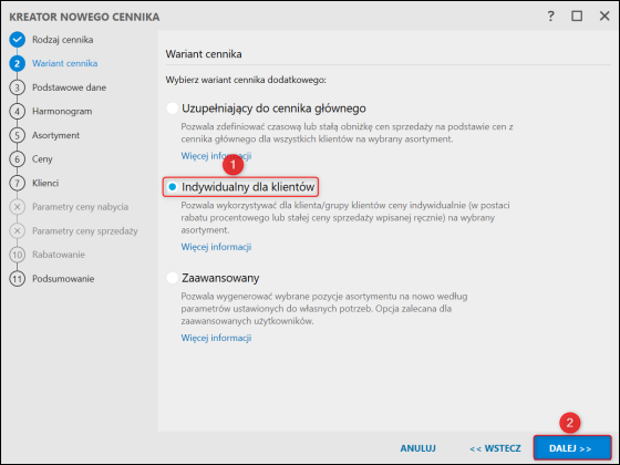

2. Wariant cennika – gdzie można wybrać jeden z trzech następujących opcji:
  • Uzupełniający do cennika głównego – pozwala zdefiniować czasową lub stałą obniżkę cen sprzedaży na podstawie cen z cennika głównego dla wszystkich klientów na wybrany asortyment. Więcej o nim można przeczyta​ć w innym temacie e-Pomocy technicznej TUTAJ.
  • Indywidualny dla klienta – pozwala wykorzystać ceny indywidualne dla klienta/grupy klientów na wybrany asortyment.
  • Zaawansowany – pozwala wygenerować wybrane pozycje asort​ymentu wg własnych parametrów. Więcej o nim można przeczytać w innym temacie e-Pomocy technicznej TUTAJ.
W tym przypadku należy wybrać Indywidualny dla klienta.

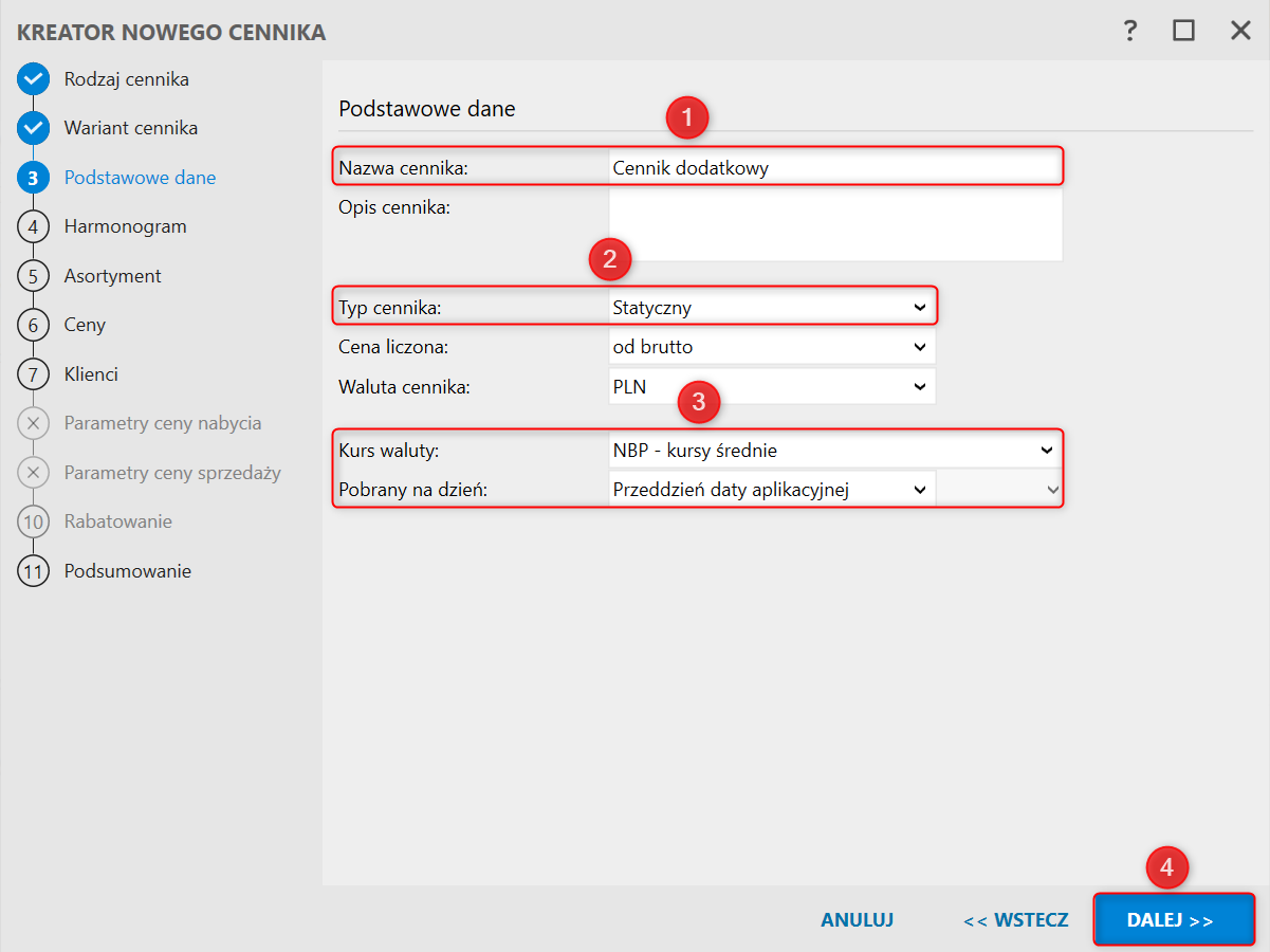

3. Podstawowe dane – pozwalający nazwać cennik i wybrać Typ cennika. Ponadto pozwala określić Kurs waluty.

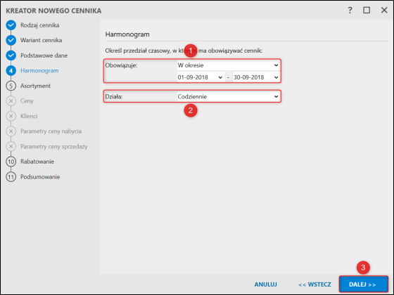

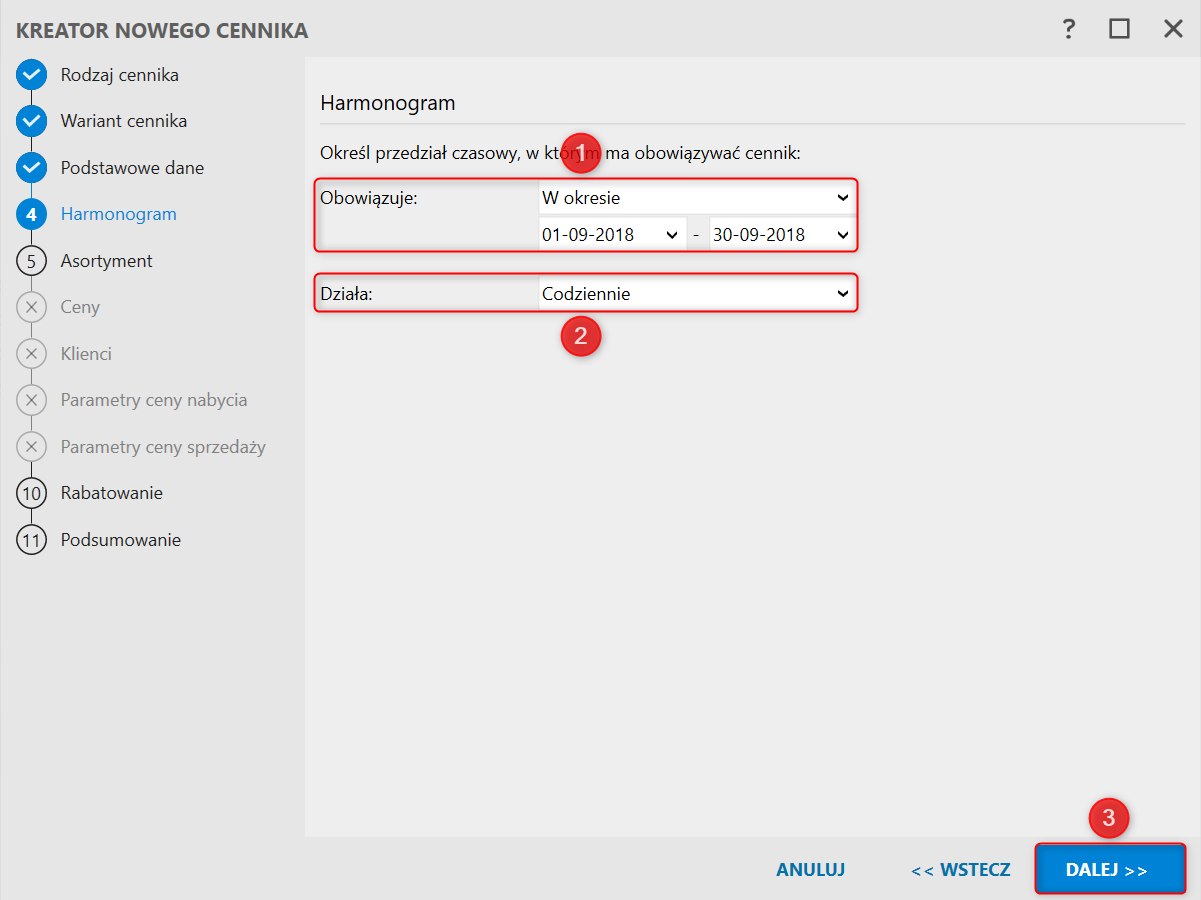

4. Harmonogram – gdzie można określić, kiedy cenni​​k ma Obowiązywać.

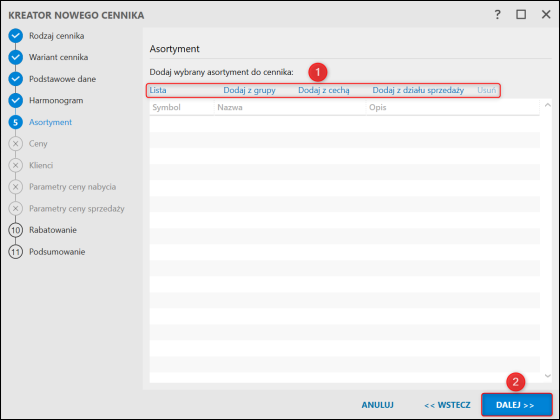

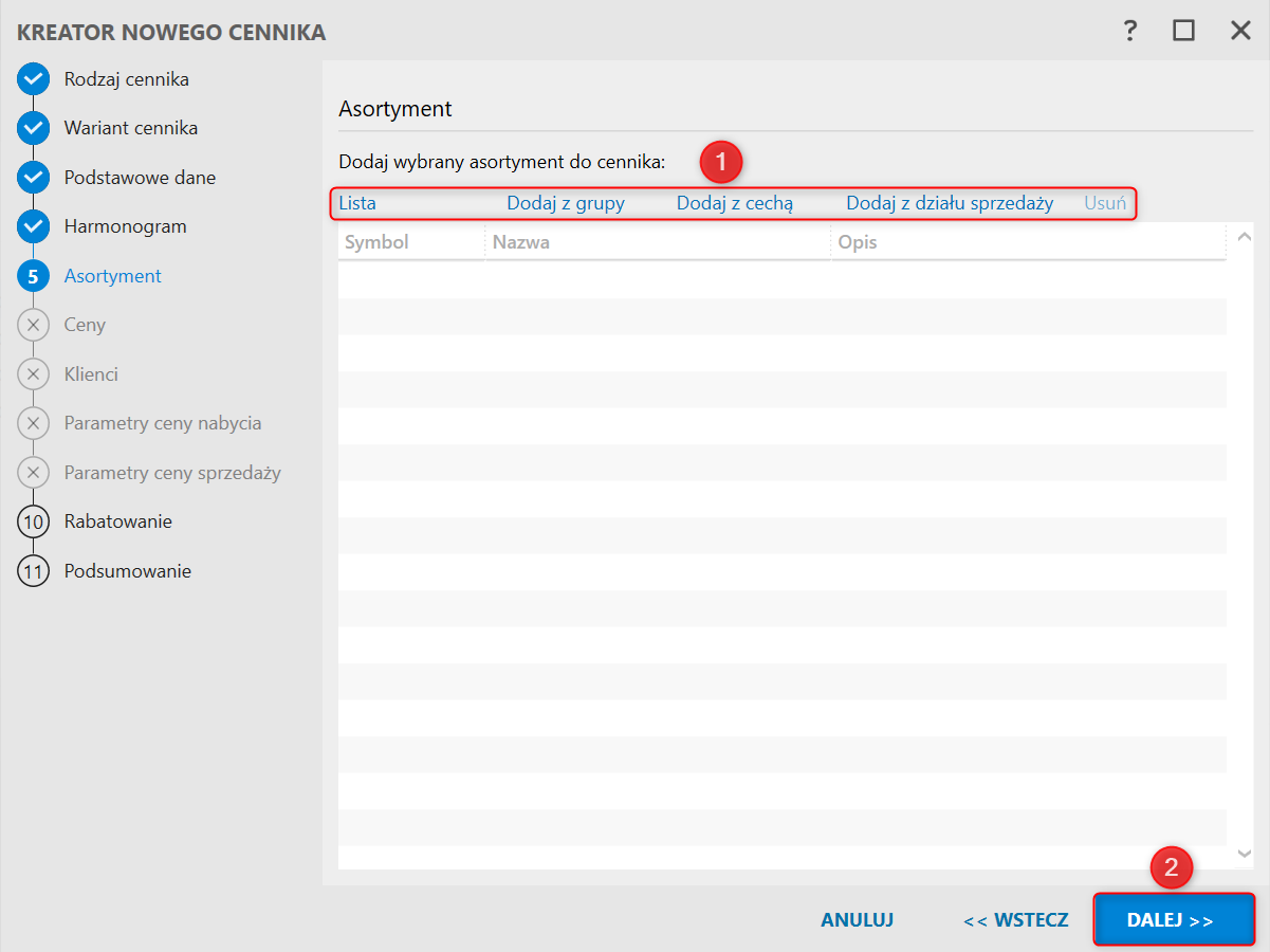

5. Asortyment – pozwalający na dodanie poszczególnych towarów, z grup, z cechami, z działu sprzedaży lub całego asortymentu.
  • Lista – wyświetla listę wszystkich towarów, którą dowolnie można filtrować.
  • Dodaj z grupy – dodaje cały asortyment w wybranych grup.
  • Dodaj z cechą – dodaje wszystkie towary z określonymi cechami.
  • Dodaj z działu sprzedaży – dodaje produkty z danych działów sprzedaży.

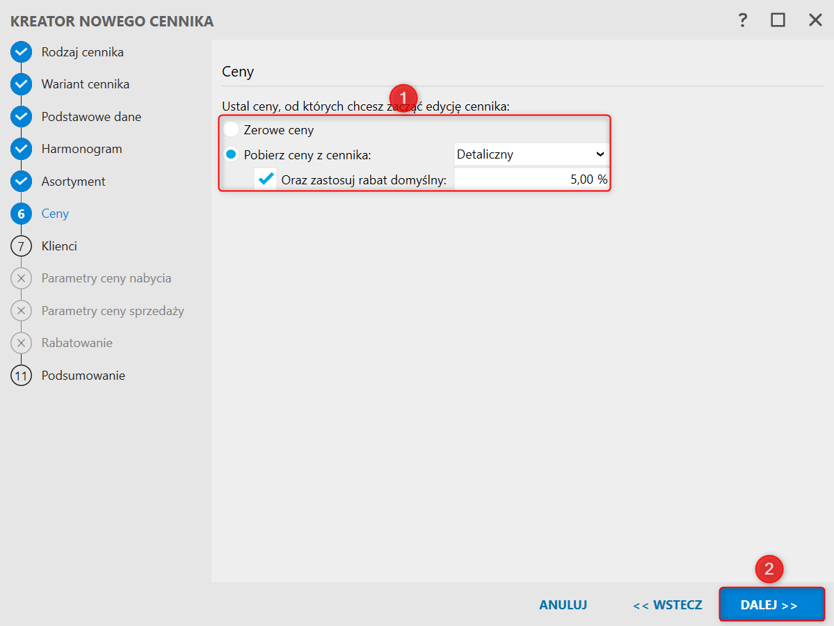

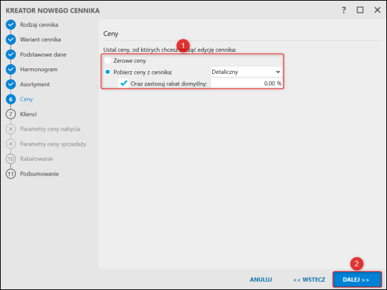

6. Ceny – gdzie należy wybrać, czy nowe ceny początkowo mają mieć wartości zerowe, czy mają zostać pobrane z konkretnego cennika. W przypadku wyboru Pobierz ceny z cennika, można zaznaczyć parametr Oraz zastosuj rabat domyślny i uzupełnić Procent rabatu.

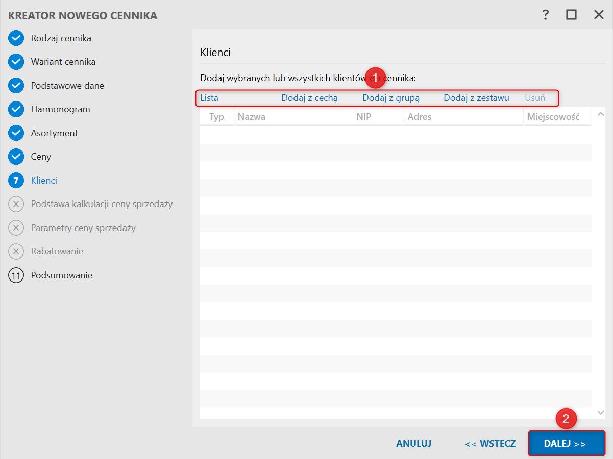

7. Klienci – pozwalający na dodanie poszczególnych kontrahentów, z grup lub z cechami.
  • Lista – wyświetla listę wszystkich klientów, którą dowolnie można filtrować.
  • Dodaj z cechą – dodaje wszystkich klientów z określonymi cechami.
  • Dodaj z grupą – dodaje wszystkich klientów będących w wybranych grupach.
  • Dodaj z zestawu – dodaje wszystkich klientów należących do zestawu.

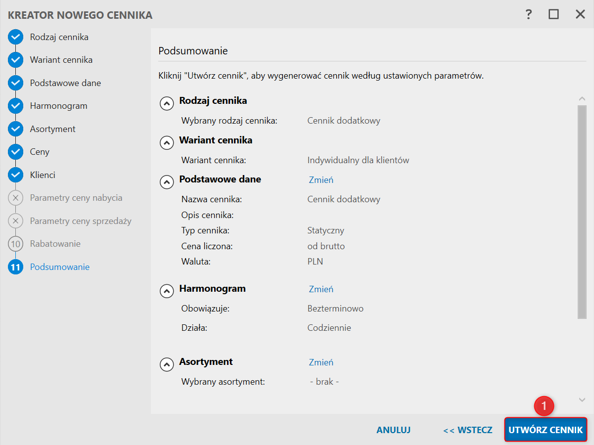

8. Podsumowanie – jest to ostatni krok Kreatora nowego cennika, który przedstawia wszystkie wcześniej wybrane opcje. Po sprawdzeniu, czy wszystko zostało ustawione poprawnie, należy kliknąć Utwórz cennik.

Po wykonaniu powyższych czynności należy wystawić dokument na jednego z klientów, który został przypisany do utworzonego w​cześniej cennika. Wstawiając do dokumentu asortyment z cennika dodatkowego – klient otrzyma 5% rabatu od ceny z cennika detalicznego.
