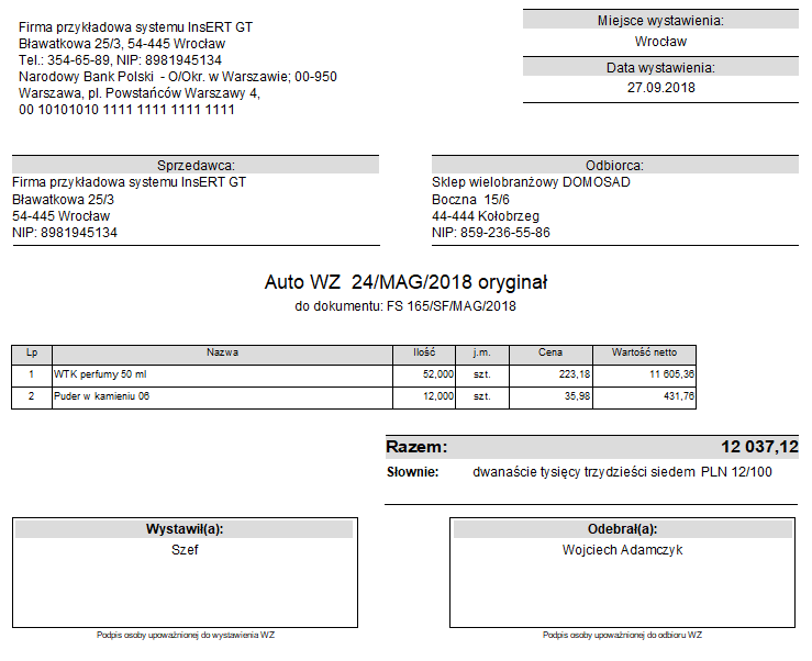

​Aby usunąć w programie Subiekt GT koszt z wydruku wydania magazynowego, należy:

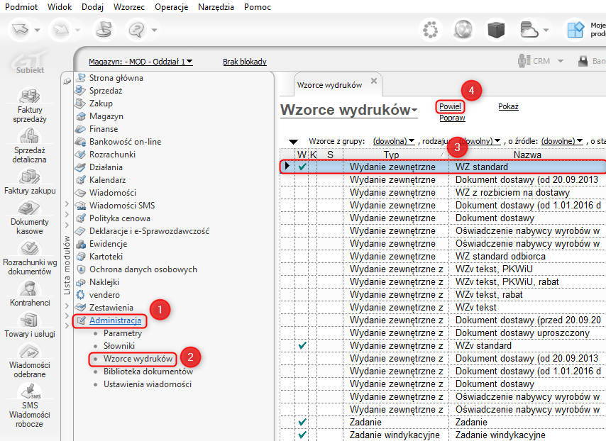

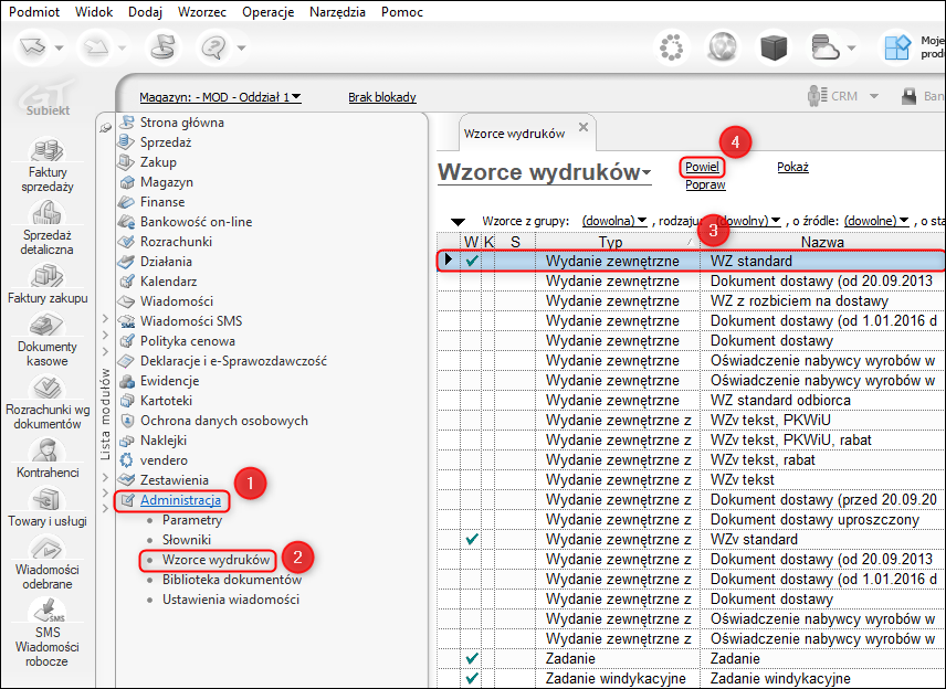

1. Przejść do modułu Administracja  Wzorce wydruków i odnaleźć wzorzec obsługujący wydania  w standardowym przypadku jest to WZ standard – a następnie powielić (opcja Powiel dostępna jest pod prawym przyciskiem myszy) ten wzorzec wydruku. Spowoduje to wyświetlenie okna z ustawieniami wydruku.

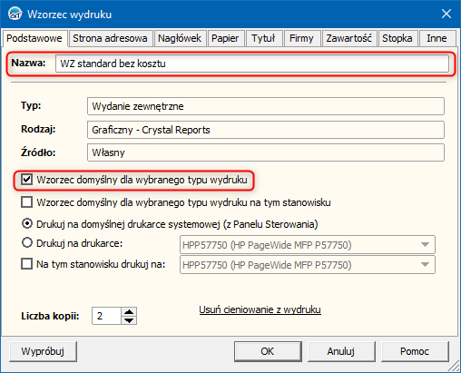

2. W zakładce Podstawowe należy wprowadzić Nazwę nowego wzorca, taką, aby był on możliwy do łatwej identyfikacji (np. WZ standard bez kosztu) i zaznaczyć opcję Wzorzec domyślny dla wybranego typu wydruku.

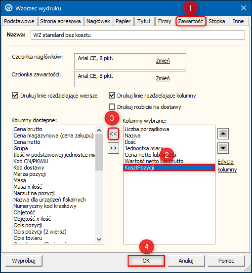

3. Przejść do zakładki Zawartość i w tym miejscu w polu Kolumny wybrane usunąć kolumnę Koszt Pozycji, dwukrotnie klikając na tej kolumnie lub zaznaczyć ją, a następnie klikając na wskazanym przycisku przenieść ją do pola Kolumny dostępne.

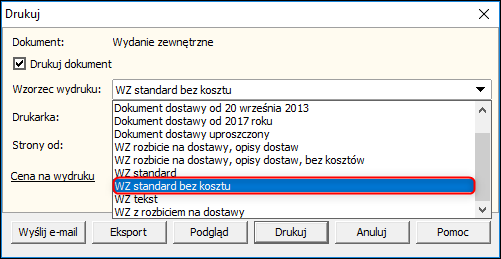

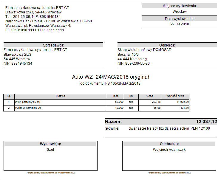

Aby wydrukować dokument WZ z nowymi ustawieniami, należy podczas drukowania zmienić wzorzec wydruku.
