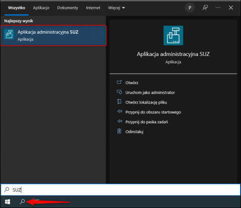

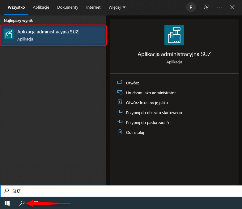

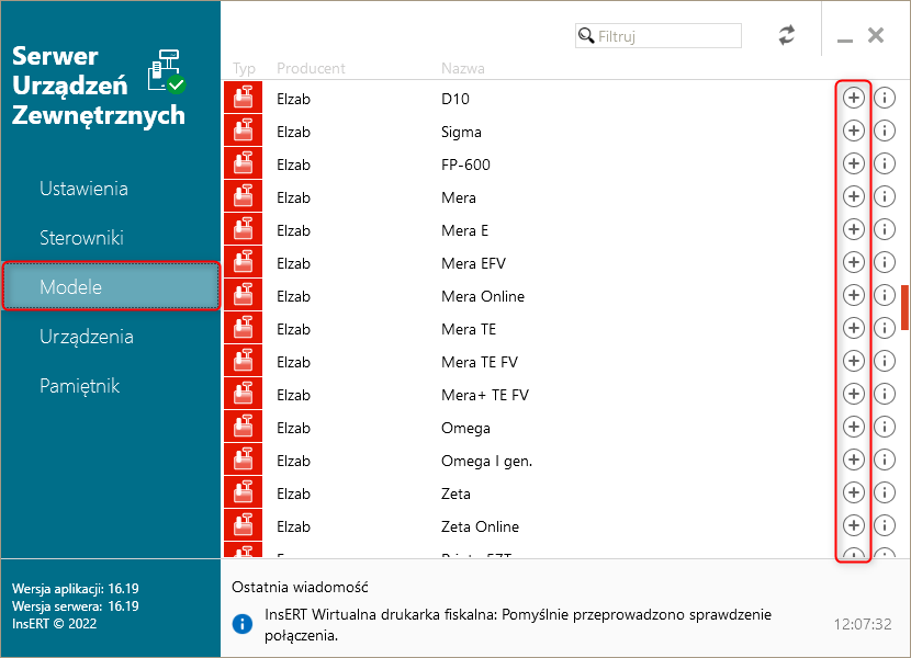

1. Odszukać i uruchomić Aplikacje administracyjna SUZ w menu Start – Programy lub Wszystkie aplikacje – Insert nexo –​ ​Aplikacja administracyjna SUZ.
2. Przejść do zakładki Modele. Następnie wyszukać na liście sterownik, który odpowiada nazwie urządzenia fiskalnego, następnie kliknąć ikonę +.

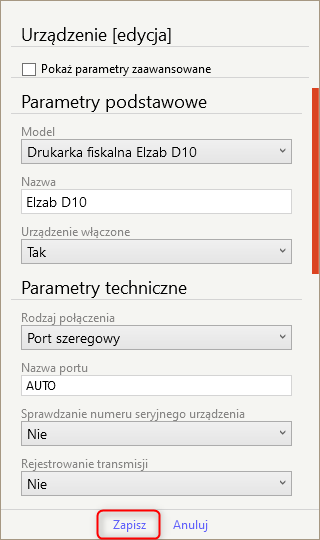

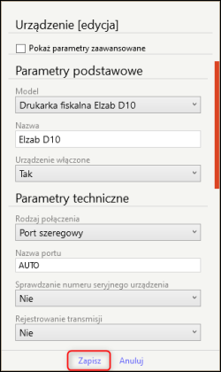

3. Otworzy się okno konfiguracji sterownika dla danego urządzenia. Należy wprowadzić, na jakim porcie urządzenie jest podłączone do tego komputera. Po skonfigurowaniu zatwierdzić przyciskiem Zapisz.

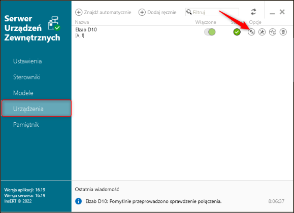

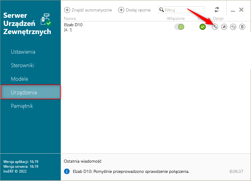

4. Kliknąć ikonę i sprawdzić, czy połączenie jest poprawne z urządzeniem.

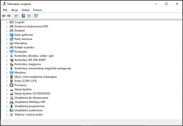

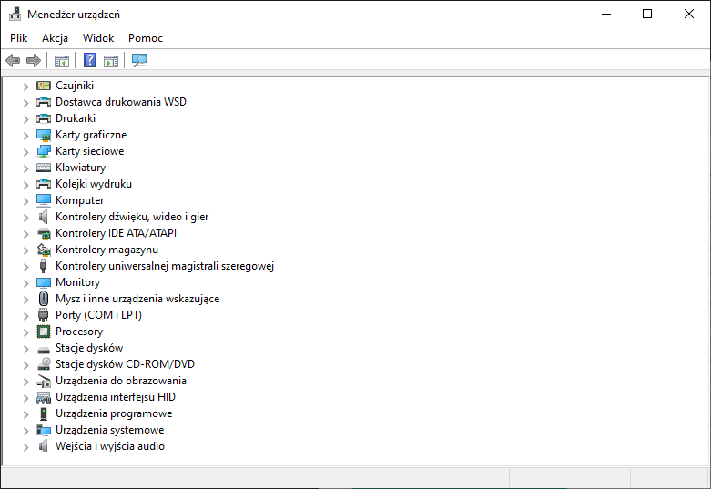

5. Jeżeli połączenie jest prawidłowe, wtedy ukaże się status jak na zdjęciu, a gdy połączenie będzie nieprawidłowe, należy sprawdzić, czy drukarka pracuje na poprawnych portach​ w systemie Windows. Można to zweryfikować w Menedżerze urządzeń.

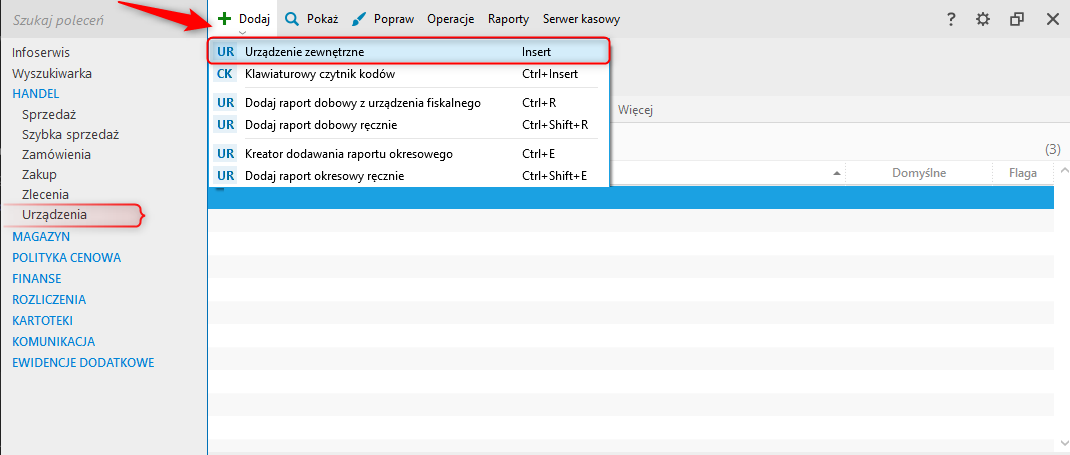

7. Należy przejść do modułu Urządzenia oraz z górnego menu wybrać Dodaj Urządzenie zewnętrzne.

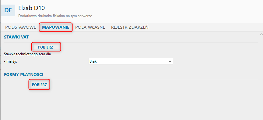

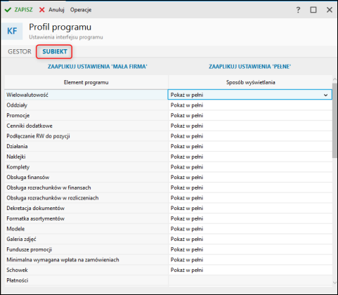

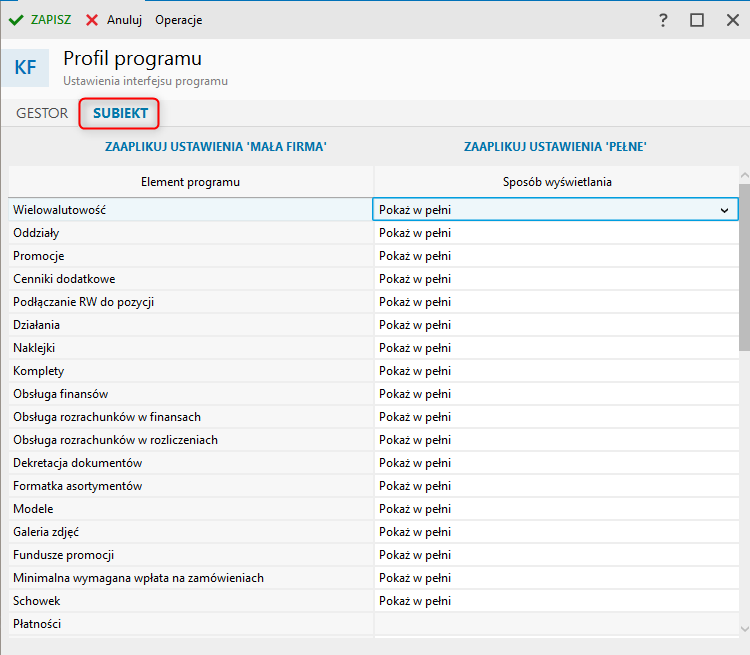

Uwaga! W momencie, gdy w programie jest włączony profil o nazwie Mała firma, moduł Urządzenia jest niewidoczny. Aby go uruchomić, należy zaaplikować ustawienia Pełne lub w konfiguracji profilu włączyć obsługę danego urządzenia. Informację dotyczącą konfiguracji sposobu wyświetlania modułów można naleźć tu​taj​.​​

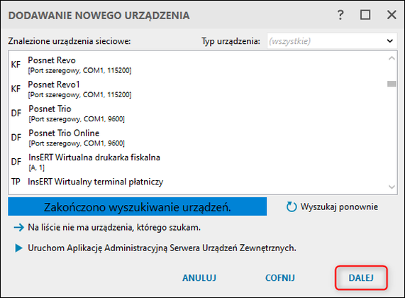

8. W oknie Dodawanie nowego urządzenia należy wybrać Urządzenie sieciowe.
9. Po wybraniu jednej z opcji program wyszuka drukarkę. Następnie wybieramy ja z listy i Dalej.

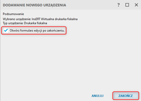

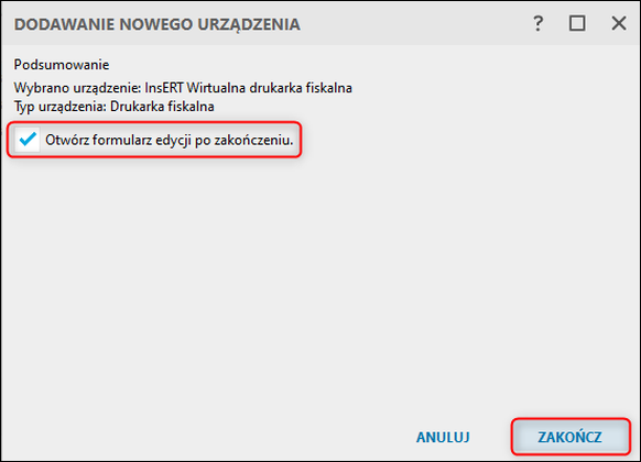

10. W oknie należy zaznaczyć Otwórz formularz edycji po zakończeniu i następnie Zakończ.

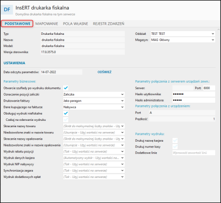

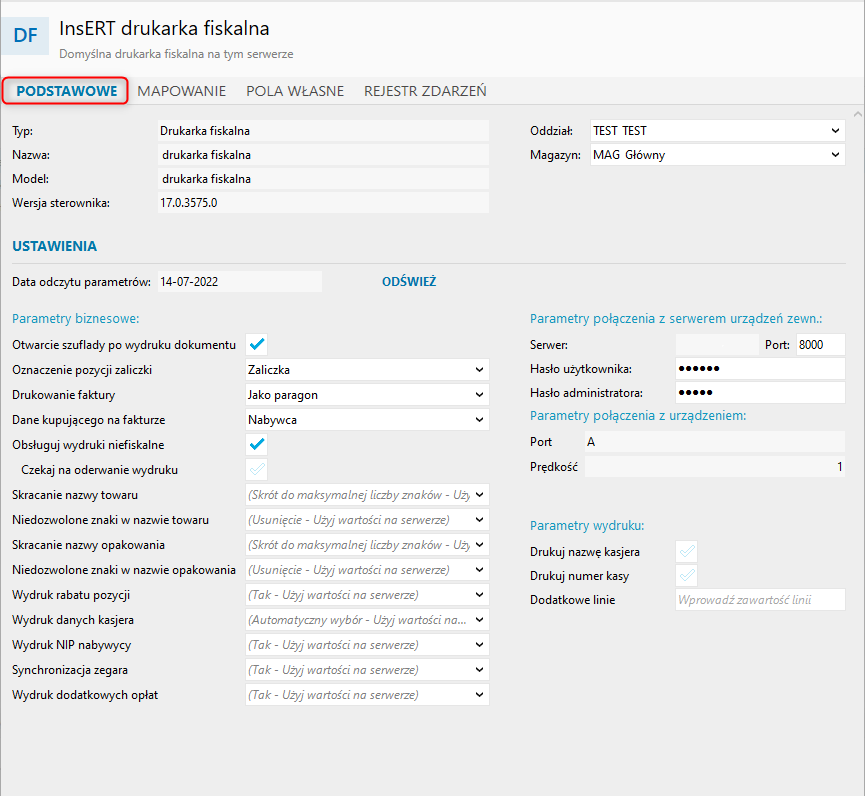

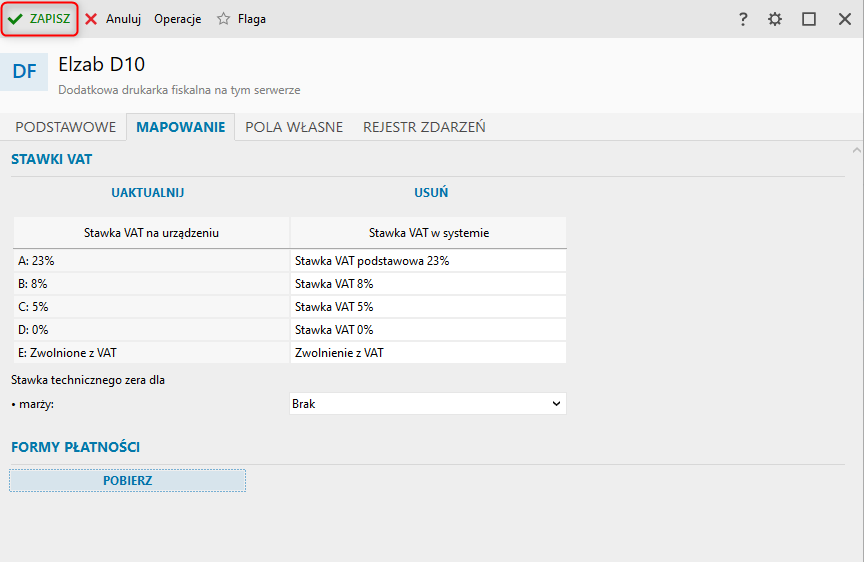

11. W zakładce Podstawowe należy skonfigurować parametry.

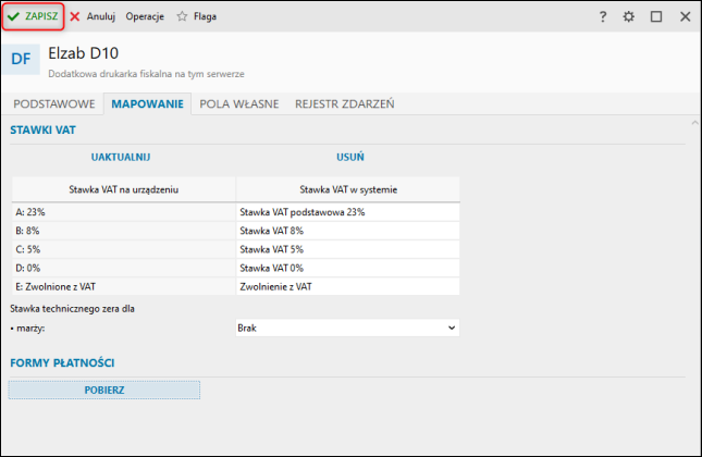

12. Następnie należy przejść na zakładkę Mapowanie. Pobrać Stawki VAT oraz Formy płatności. Okno zatwierdzić przyciskiem Zapisz.
