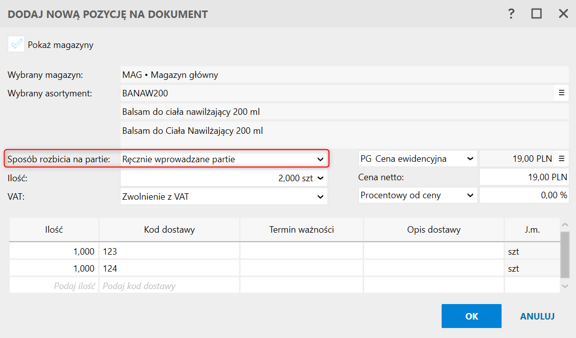

1. Przy wprowadzaniu towaru na fakturę zakupu wybrać Sposób rozbicia na partie.
2. W zależności od wybranego sposobu program wygeneruje pola do wprowadzenia ręcznie Kodu dostawy czy Terminu ważności lub automatycznie, jeżeli zdefiniujemy w towarze automat, na podstawie którego program będzie dodawał partie (aby skonfigurować automat, należy zapoznać się z innym artykułem e-Pomocy po kliknięciu tutaj).

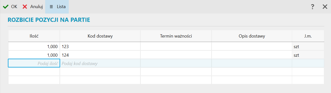

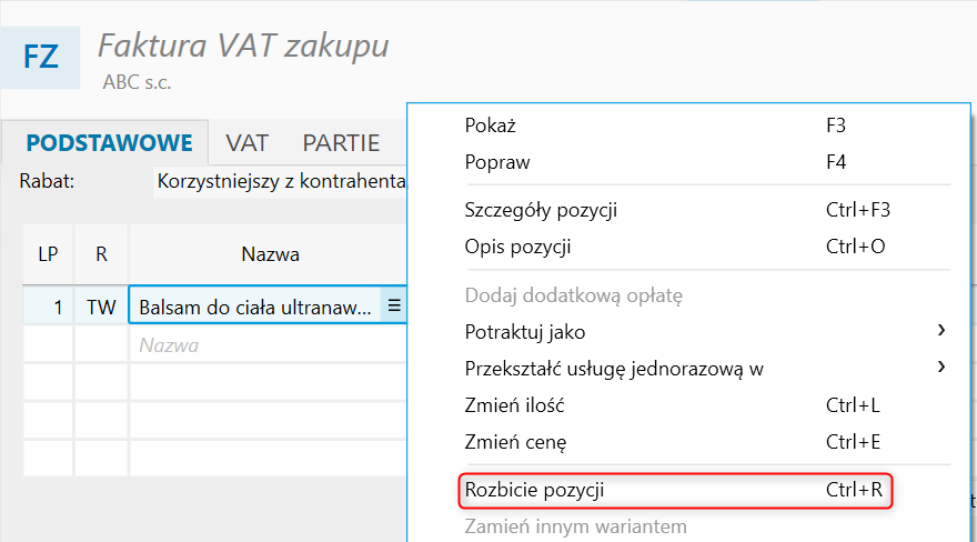

3. Kolejnym sposobem na wprowadzenie Kodu dostawy jest kliknięcie prawego przycisku myszy na towar, który znajduję się już na FZ oraz przejście w Rozbicie pozycji.
4. Pojawi się okno, w którym mamy możliwość wprowadzenia danych.
