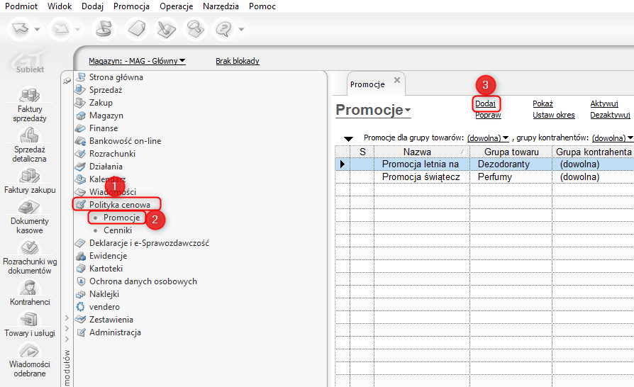

1. Z listy modułów wybrać Polityka cenowaPromocje i wybrać opcję Dodaj.

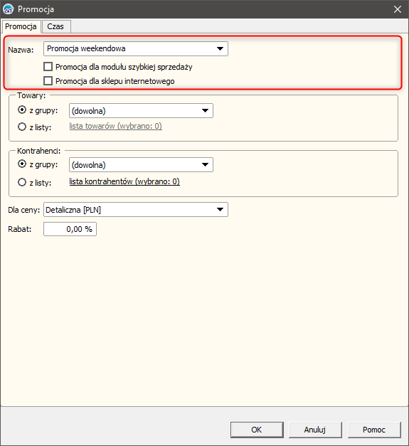

2. W oknie Promocja  wprowadzić Nazwę promocji zaznaczenie opcji Promocja dla modułu szybkiej sprzedaży spowoduje, że promocja będzie prowadzona do programu Subiekt Sprint 2. Zaznaczenie Promocja dla sklepu internetowego spowoduje wprowadzenie promocji do vendero.

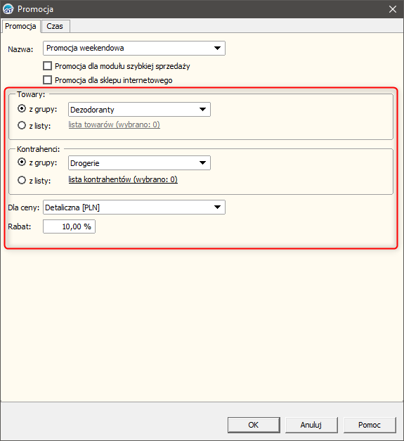

3. Następnie wybrać towary i kontrahentów, którzy są objęci promocją. Można posłużyć się grupami towarowymi i kontrahentów lub wybrać kartoteki z listy. Po wybraniu towarów i kontrahentów wprowadzić, dla jakiej ceny sprzedaży ma być stosowany rabat oraz jaka jest jego wartość procentowa.

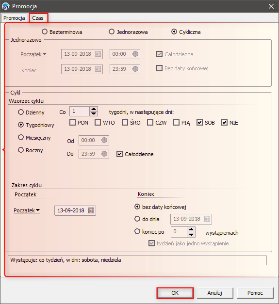

4. Na zakładce Czas można ustalić, w jakim okresie czasowym ma być stosowana promocja. Do wyboru są opcje:
  • Bezterminowa – promocja będzie obowiązywać od momentu dodania jej do programu do momentu jej usunięcia.
  • Jednorazowa – promocja będzie obowiązywać w terminie wprowadzonym w sekcji Jednorazowo.
  • Cykliczna – promocja będzie obowiązywać wg cyklu (dziennego, tygodniowego, miesięcznego lub rocznego) ustawionego w sekcji Cykl.
Po ustawieniu czasu trwania promocji zapisać ją klikając przycisk OK.

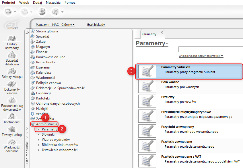

5. Aby wprowadzone promocje automatycznie nakładały rabat na dokumentach sprzedaży, trzeba włączyć ich obsługę w Parametrach Subiekta. W tym celu należy z listy modułów wybrać AdministracjaParametry, a z listy parametrów Parametry Subiekta.

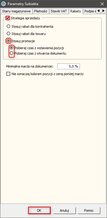

6. Na zakładce Rabaty zaznaczyć opcję Strategia sprzedaży i wybrać Stosuj promocje. Pod Stosuj promocje wybrać jedną z dwóch opcji:
  • Pobieraj czas ze wstawienia pozycji – jeśli w programie zdefiniowano promocje z określonymi godzinami obowiązywania, wówczas o tym, czy dana promocja zostanie zastosowana, zadecyduje moment wstawiania danego towaru na pozycję dokumentu. Jeśli w trakcie wprowadzania towarów na dokument promocja godzinowa zakończy się, wówczas kolejne pozycje nie otrzymają rabatu wynikającego z zakończonej promocji.
  • Pobieraj czas z otwarcia dokumentu – jeśli w programie zdefiniowano promocje z określonymi godzinami obowiązywania, wówczas o tym, czy dana promocja zostanie zastosowana, zadecyduje moment otwarcia dokumentu. W takim przypadku, nawet jeśli promocja godzinowa zakończy się w trakcie wystawiania dokumentu, kolejne pozycje wstawiane na ten dokument będą objęte zakończoną już promocją. Promocja obowiązuje wówczas do chwili zapisu dokumentu.
 Parametry zapisać wciskając przycisk OK.
