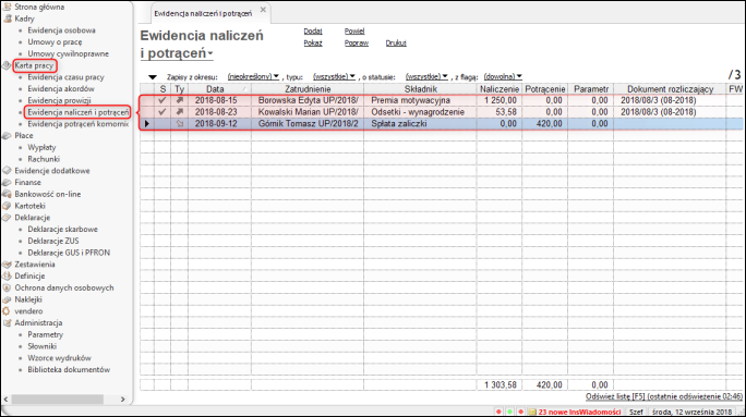

​Moduł ten służy do ewidencjonowania naliczeń oraz potrąceń, które będą uwzględnione w wypłatach pracowników. Każdemu wpisowi do ewidencji (naliczeniu, potrąceniu lub parametrowi) przypisana zostaje data, informacja o umowie, informacja o składniku, która pobierana jest z modułu DefinicjeSkładniki płacowe oraz wartość naliczenia, potrącenia lub parametru. Wartość ta, w zależności od tego, czego dotyczy, znajduje się odpowiedniej kolumnie.

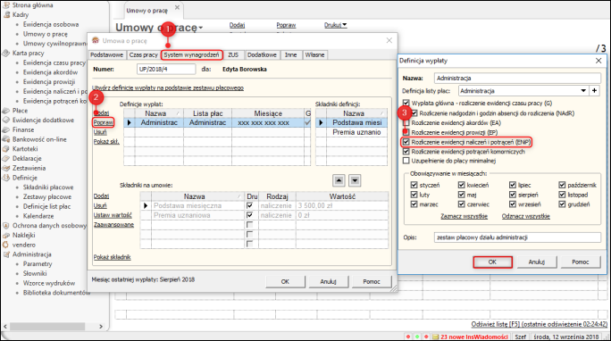

Aby naliczenia i potrącenia skonfigurowane w tym module generowały się na wypłacie, należy dla zestawu płacowego pracownika zaznaczyć chceckbox Rozliczenie ewidencji naliczeń i potrąceń (ENiP). Znacznik ten można ustawić na umowie o pracę danej osoby lub w module DefinicjeZestawy płacowe.

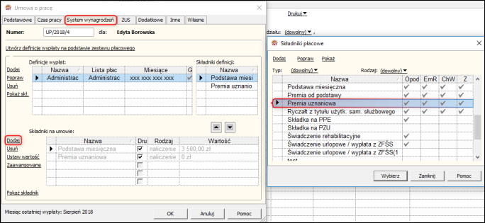

Analogiczną operację można wykonać za pomocą uwzględnienia składników na umowie o pracę, jednakże naliczenia lub potrącenia, które występują rzadko lub zawsze w różnej wysokości, łatwiej jest zdefiniować w tym module.
