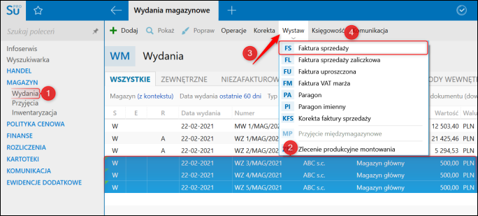

​Subiekt nexo umożliwia stworzenie dokumentu zbiorczego na podstawie wielu wydań zewnętrznych. W tym celu należy:
1. Przejść do modułu Wydania. Następnie zaznaczyć na liście dokumenty WZ do przetworzenia. Z górnego menu wybrać Wystaw – Faktura sprzedaży.

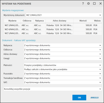

2. W oknie Wystaw na podstawie ustawić parametry, z jakimi ma być wystawiona faktura zbiorcza. Gdy jakieś pole jest niejasne pod przyciskiem F1 znajduje się temat pomocy "Wystaw na podstawie", w którym każde pole jest opisane. Zatwierdzić przyciskiem OK.

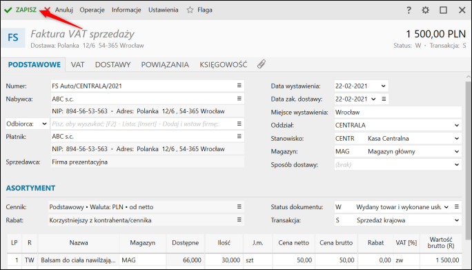

3. Zweryfikować dane na dokumencie i zatwierdzić przyciskiem Zapisz.
