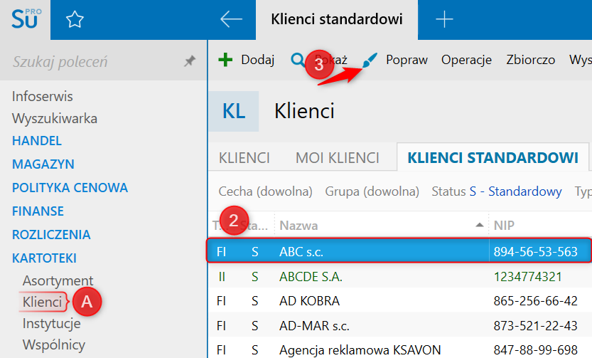

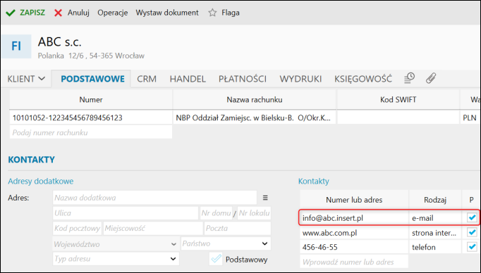

1. Sprawdzić i ewentualnie uzupełnić w kartotece kontrahenta, w sekcji Kontakty, czy jest wprowadzony prawidłowy adres e-mail.
Aby to wykonać, należy przejść do modułu Klienci, a następnie zaznaczyć klienta na liście oraz wybrać opcję Popraw. Następnie w sekcji Kontakty, należy uzupełnić adres e-mail, a zmiany zatwierdzić przyciskiem Zapisz.

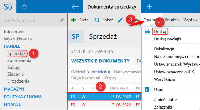

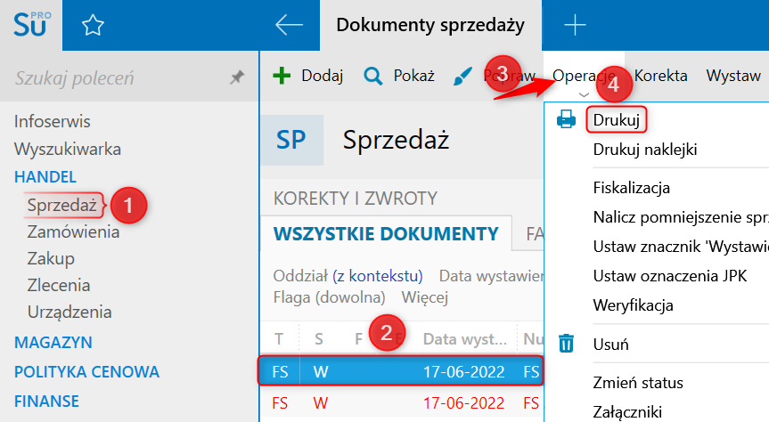

2. Przejść do modułu Sprzedaż. Następnie zaznaczyć fakturę sprzedaży do wysłania i z górnego menu wybrać OperacjeDrukuj.

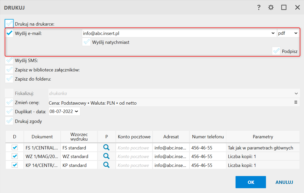

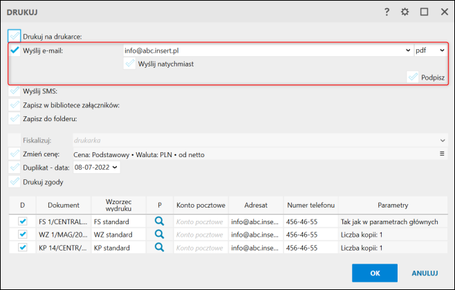

3. W okienku Drukuj zaznaczyć opcję Wyślij e-mail. Na dole okna wybrać dokumenty, które mają być wysłane. Zatwierdzić przyciskiem OK.
Jeśli w systemie operacyjnym jest prawidłowo skonfigurowany domyślny klient poczty elektronicznej, powinno automatycznie otworzyć się okno wysyłki nowego listu z dokumentem w formacie PDF w załączniku. Jeżeli użytkownik używa wbudowanego klienta poczty programów linii InsERT nexo, należy ustawić go w parametrach Użytkownicy. Więcej o tym można przeczytać w innym temacie e-Pomocy technicznej tutaj

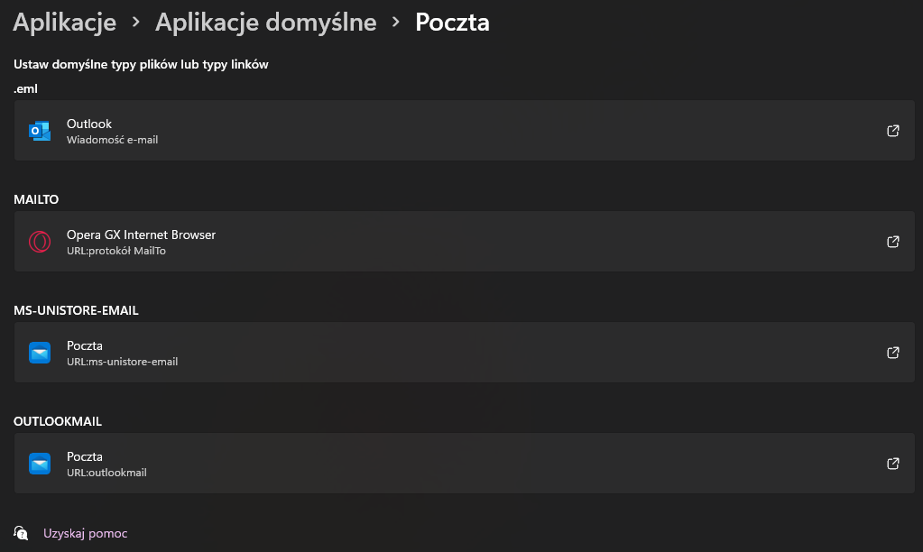

W przypadku korzystania z zewnętrznego klienta poczty należy w Panelu sterowania systemu Windows ustawić wykorzystywany klient poczty jako domyślny. Poniżej przykład ustawienia na Windows 10.
