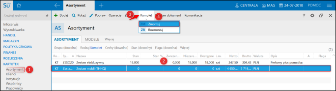

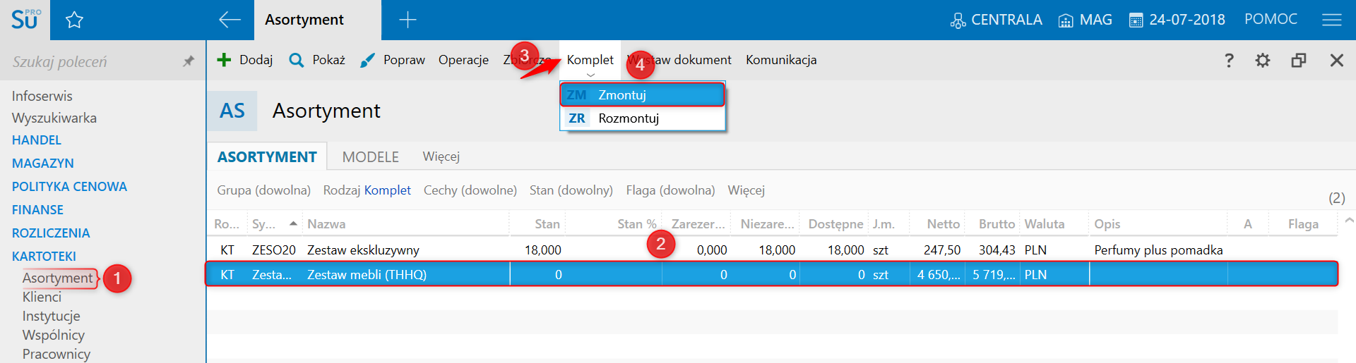

  • poprzez przejście do modułu Asortyment, zaznaczenie kompletu, który zostanie zmontowany, rozwinięcie górnego menu Komplet i wybranie Zmontuj;

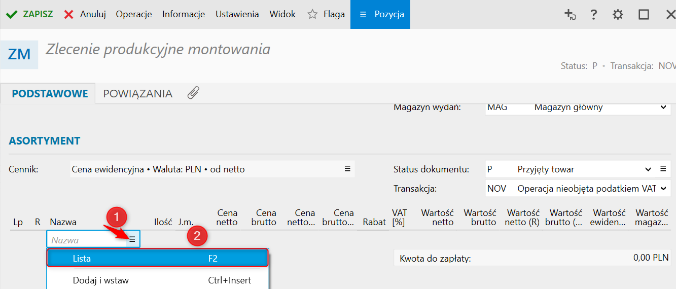

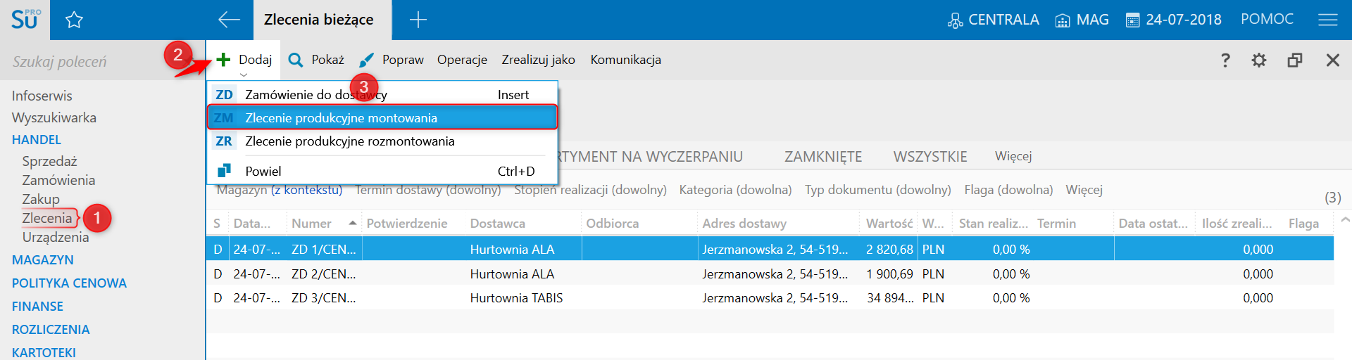

  • poprzez przejście do modułu Zlecenia, rozwinięcie górnego menu Dodaj i wybór Zlecenie produkcyjne montowania.
Obie powyższe opcje prowadzą do stworzenia dokumentu Zlecenia produkcyjnego montowania. W przypadku wyboru pierwszej opcji, dane kompletu i jego składników zostaną wczytane automatycznie. W przypadku wyboru drugiej opcji należy:

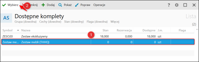

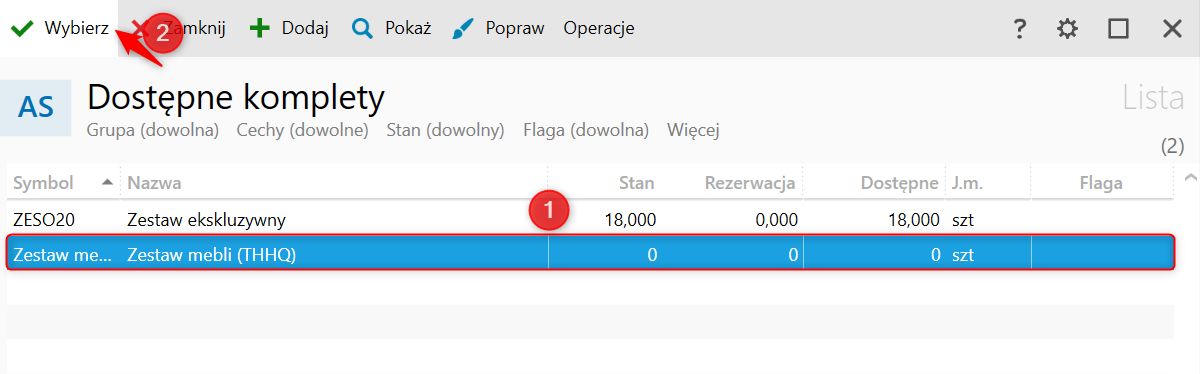

 1. Z listy rozwijalnej w kolumnie Nazwa wybrać Lista.

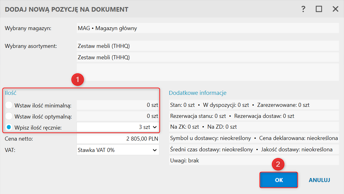

2. Zaznaczyć Komplet, który zostanie zmontowany i kliknąć górne menu Wybierz.

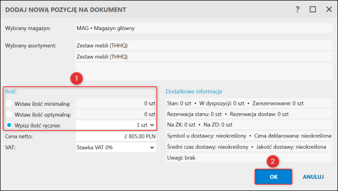

3. Określić ilość i zatwierdzić przyciskiem OK.

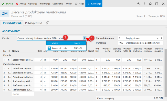

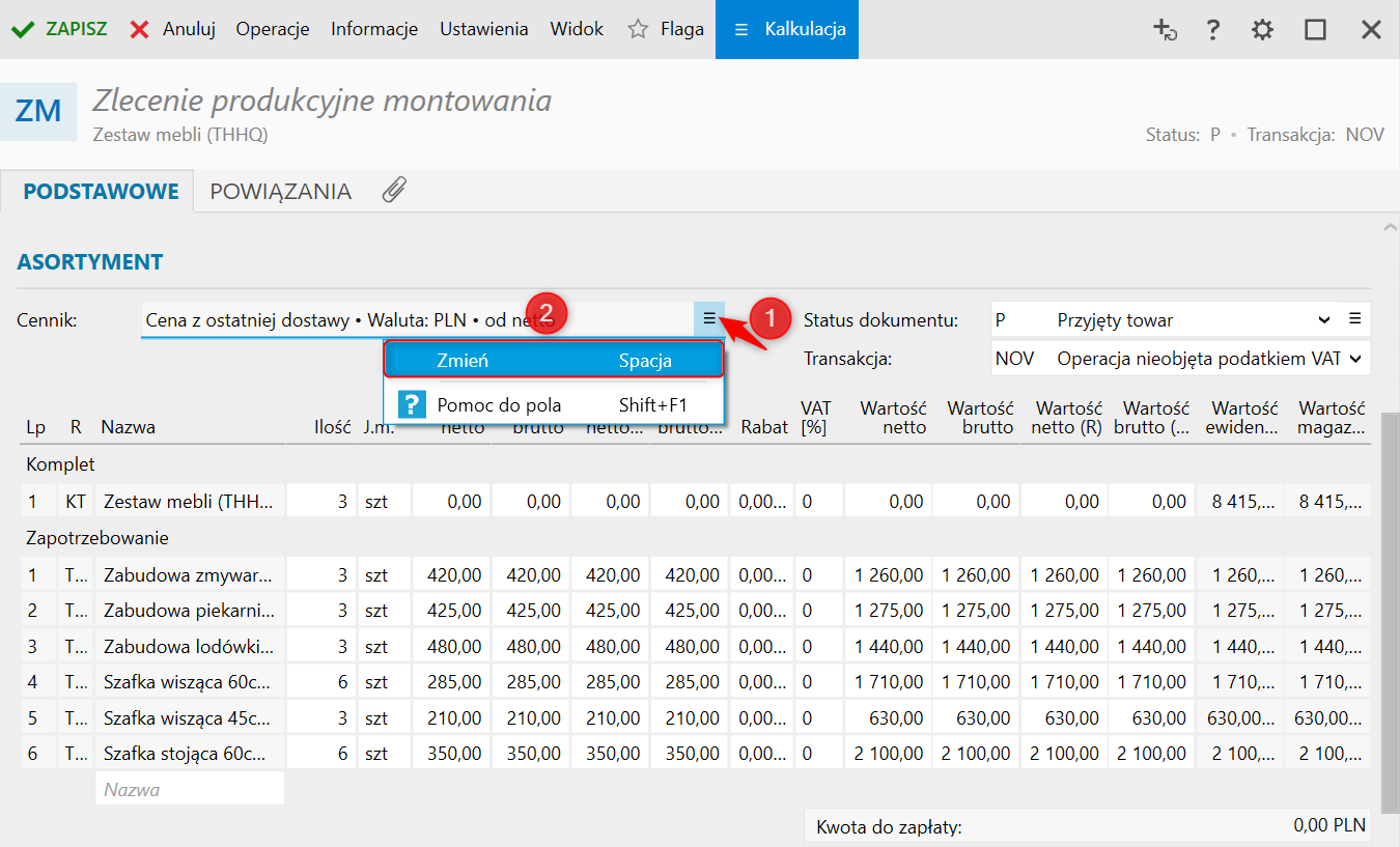

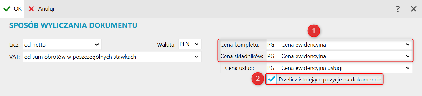

Uwaga! W przypadku błędnie wczytanych cen należy sprawdzić, jaki cennik jest brany pod uwagę na Zleceniu produkcyjnym montowania. Aby zmienić cennik, należy:
1. Rozwinąć menu w wierszu Cennik i wybrać Zmień.

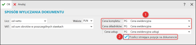

2. Określić ceny kompletu i składników, zaznaczyć opcję Przelicz istniejące pozycje na dokumencie i zatwierdzić przyciskiem OK.

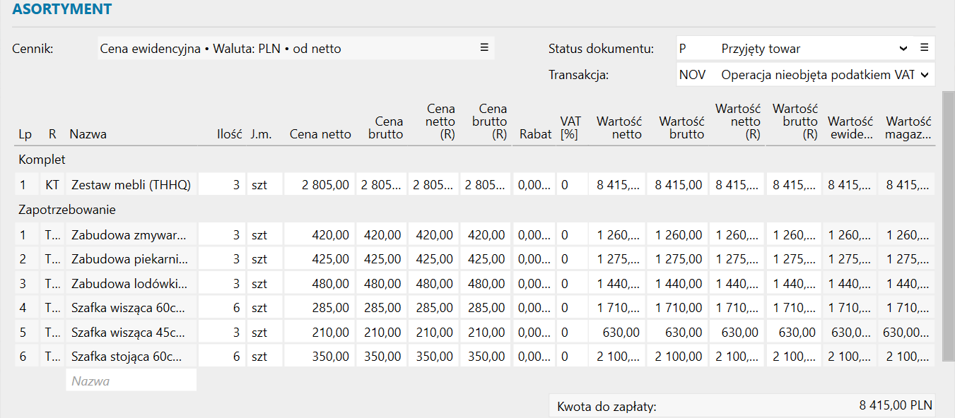

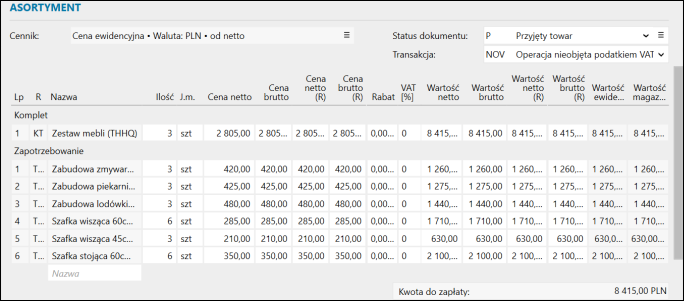

Po wczytaniu kompletu w sekcji Asortyment tabela podzieli się na dwie części:
  • Komplet – informująca o ilości kompletów, które przyjdą na magazyn Przyjęciem wewnętrznym (PW) oraz cenach;
  • Zapotrzebowanie – przedstawiająca wszystkie Składniki, które zostaną rozchodowane (RW) oraz ceny; ilość składników i same składniki można dowolnie edytować, dodawać i usuwać.
