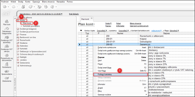

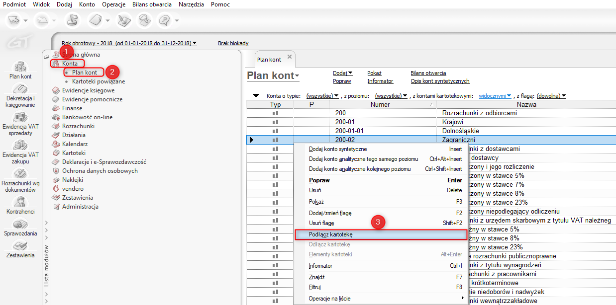

1.  Z listy modułów wybrać KontaPlan kont, zaznaczyć konto, pod które ma być podłączona kartoteka, kliknąć nim Prawym Przyciskiem Myszy i wybrać opcję Podłącz kartotekę.

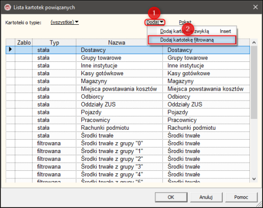

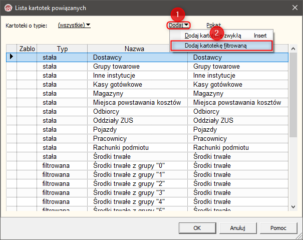

2. W oknie, które się wyświetli wybrać opcję DodajDodaj kartotekę filtrowaną.

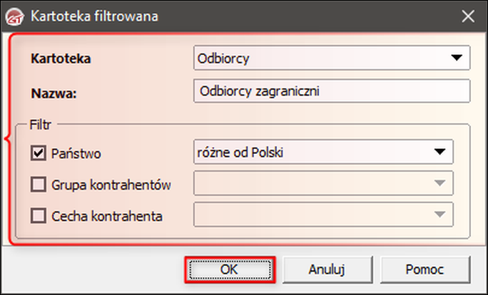

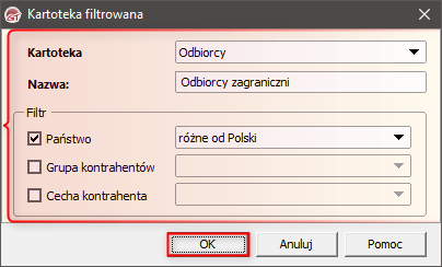

3. W następnym kroku wskazać kartotekę źródłową (stałą), wpisać  nazwę nowej kartoteki filtrowanej oraz wskazać Filtr. W przypadku kiedy potrzeba jest stworzenia kartoteki odbiorców zagranicznych, filtrem będzie Państworóżne od Polski. Wprowadzone dane zatwierdzić przyciskiem OK.

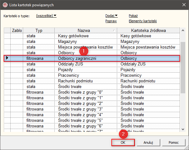

4. Na liście kartotek powiązanych pojawi się nowo utworzona kartoteka filtrowana. Aby ją podłączyć pod konto księgowe, należy ją zaznaczyć i kliknąć przycisk OK. Po wykonaniu tej operacji konto księgowe powinno zostać uzupełnione o analityki zagranicznych kontrahentów.
