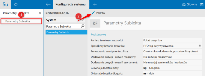

Program Subiekt nexo umożliwia wybór sposobu działania programu w trakcie dodawania towaru lub usługi z listy na dokument. W tym celu należy:
1. W wyszukiwarce wpisać Parametry Subiekta, następnie kliknąć Popraw.

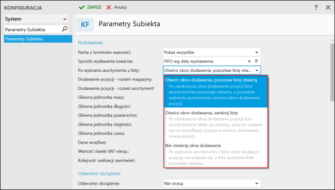

2. Parametr Po wybraniu asortymentu z listy ustawić na jedną z dostępnych opcji:
Otwórz okno dodawania, pozostaw listę otwartą – po wybraniu towaru lub usługi z listy pojawia się okno, w którym można m.in. określić ilość towaru. Po określeniu ilości towar zostaje dodany na pozycję w dokumencie, a program przechodzi na pozycję listy, gdzie można wyszukać kolejny towar lub usługę.
Otwórz okno dodawania, zamknij listę – po wybraniu towaru lub usługi z listy zostaje ona zamknięta i pojawia się okno, w którym można określić między innymi ilość towaru. Po określeniu ilości, towar zostaje dodany na pozycję w dokumencie, a program przechodzi na pozycję w dokumencie.
Nie otwieraj okna dodawania – po wybraniu pozycji z listy zostaje ona dodana na dokument z domyślną ilością, a program pozostanie na liście.
