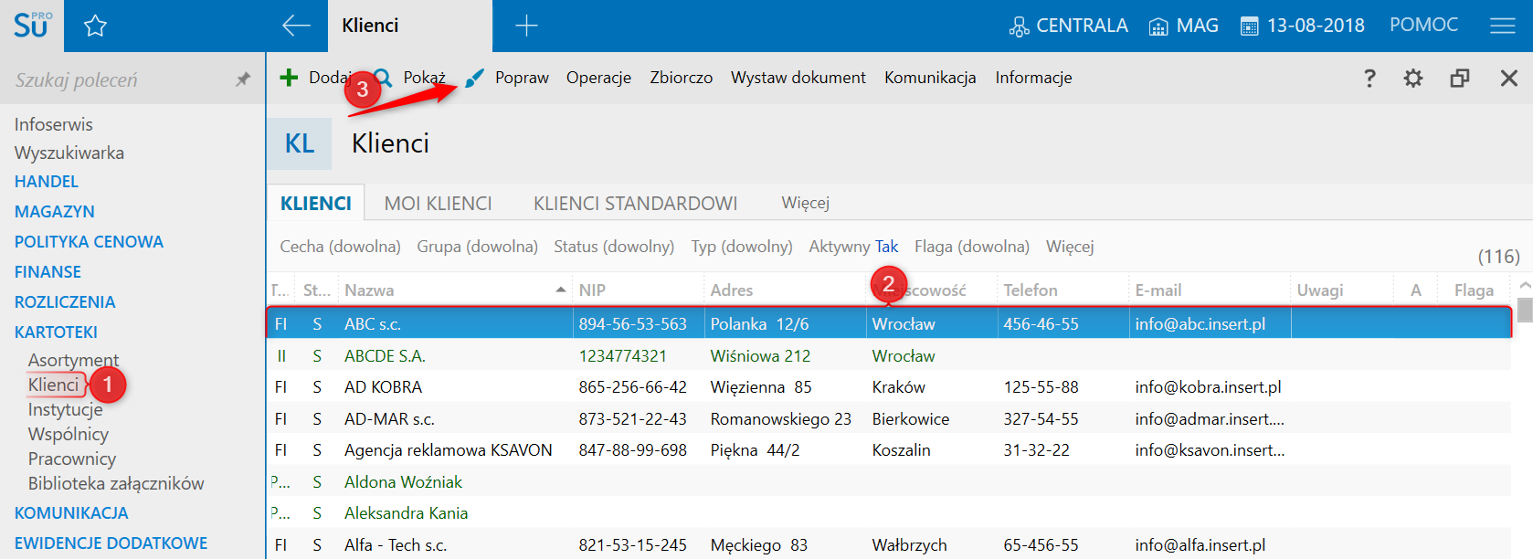

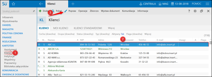

1. Przejść do modułu Klienci, wskazać klienta, następnie z górnego menu wybrać Popraw.

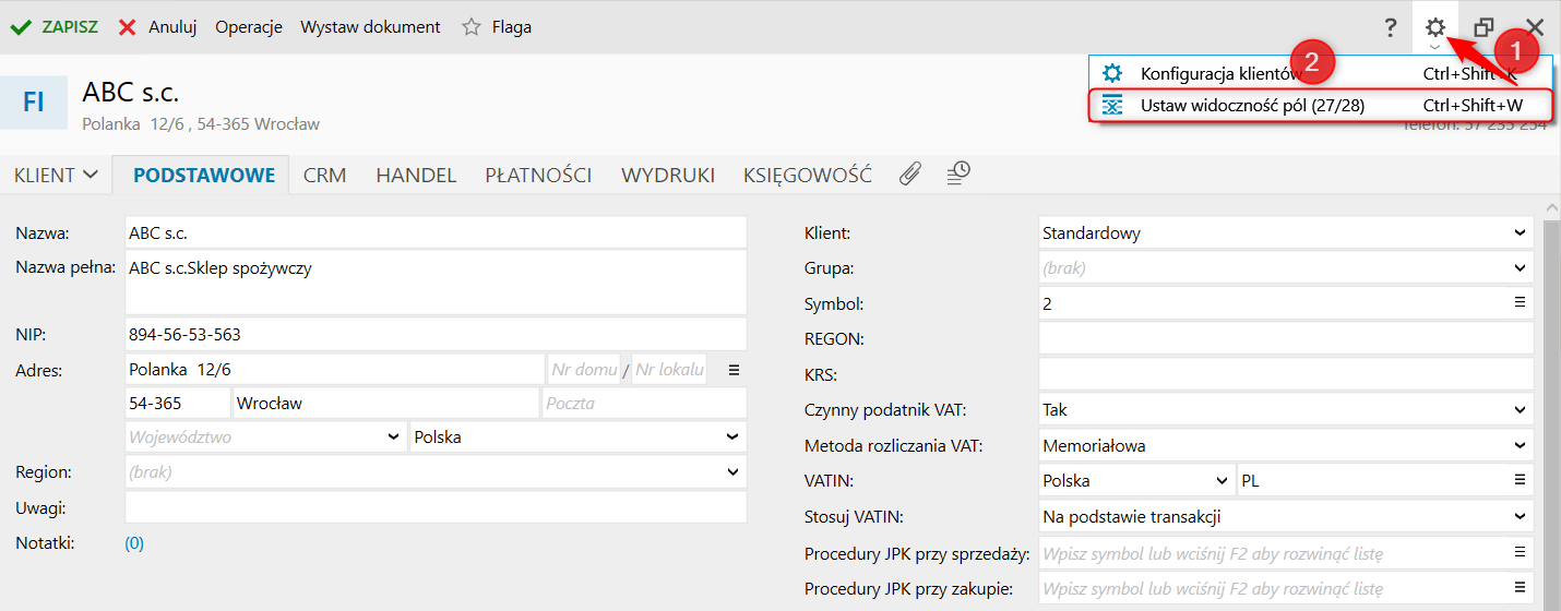

2. W prawym górnym rogu kliknąć „zębatkę" ⚙, a następnie wybrać Ustaw widoczność pól.

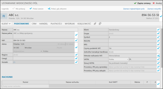

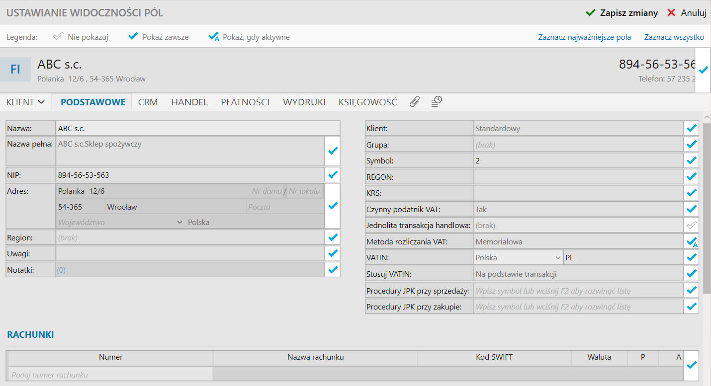

3. Zaznaczyć pola, które mają być widoczne w kartotece klienta, a zmiany zapisać.
UWAGA!! Powyższa konfiguracja dotyczy aktualnie zalogowanego użytkownika i nie wpływa na widoczność pól u innych użytkowników.
