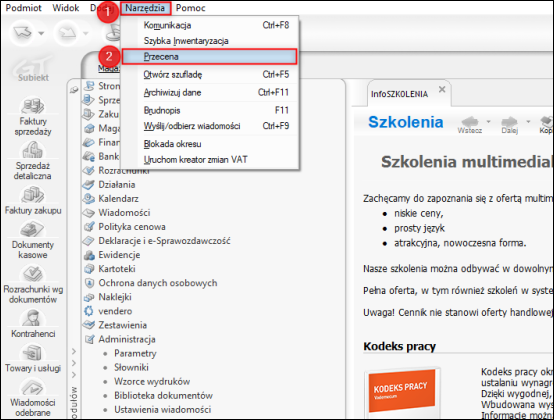

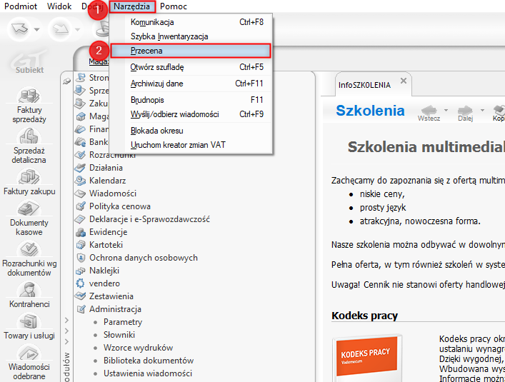

1. Z górnego menu programu wybrać NarzędziaPrzecena.

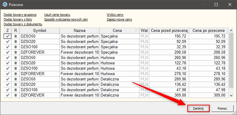

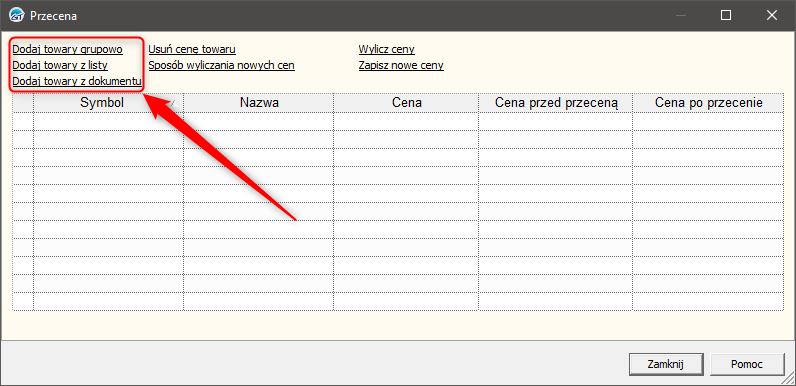

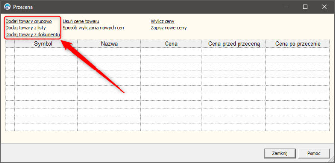

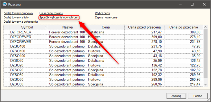

2. W oknie, które się wyświetli dodać towary, których ceny będą edytowane. Można to zrobić, używając jednej z trzech opcji:
  • Wczytaj towary grupowo – określając parametry kartotek towarowych, które mają być ujęte w przecenie.
  • Dodaj towary z listy – wybierając pojedynczo towary z listy wszystkich kartotek.
  • Dodaj towary z dokumentu – określając konkretny, wprowadzony do programu dokument, z którego mają się zaimportować towary do przeceny.

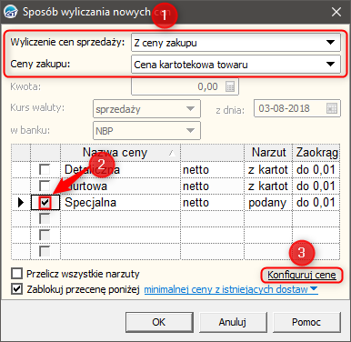

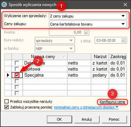

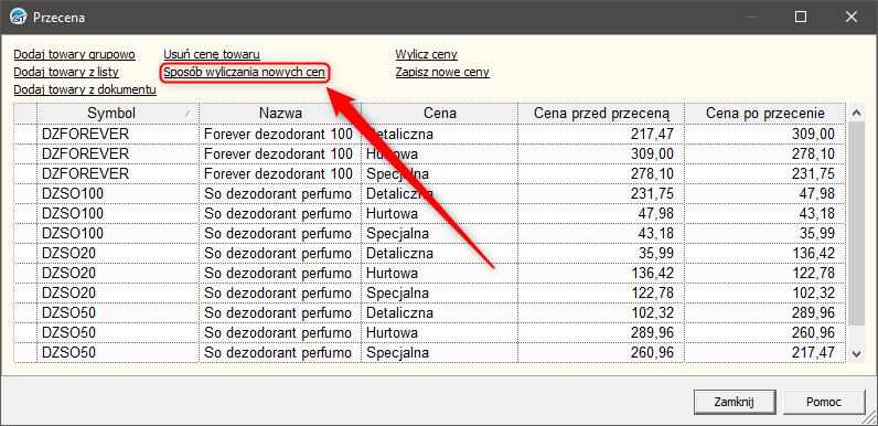

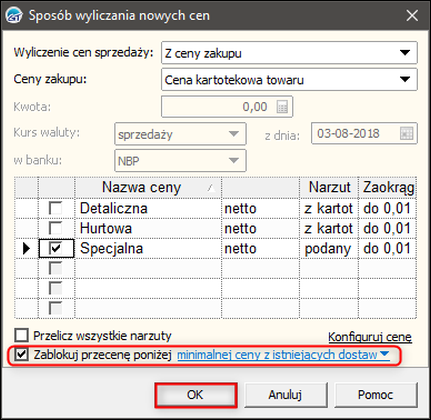

3. Po wczytaniu towarów należy wybrać opcję Sposób wyliczania nowych cen.
4.  W następnym oknie ustawić Wyliczenie cen sprzedaży na Z ceny zakupu, w polu Ceny zakupu  wybrać wartość bazową, czyli tą, od której będzie naliczany narzut. W tabeli poniżej zaznaczyć poziomy cen, które mają ulec zmianie. Następnie kliknąć opcję Konfiguruj cenę.

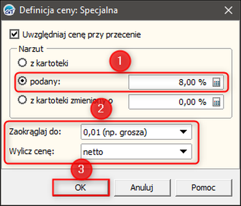

5. W oknie definicji ceny, w sekcji Narzut zaznaczyć opcję podany: i wprowadzić wartość procentową narzutu, według którego mają zostać przeliczone ceny. Można również ustawić, jak cena ma być zaokrąglona oraz czy wyliczenie ma być zrobione dla ceny netto, czy brutto. Ustawienia zapisać przyciskiem OK.
6. W oknie Sposób wyliczania nowych cen można ustawić Blokadę przeceny w sytuacji, kiedy nowa cena byłaby niższa niż wskazana przez użytkownika. Ustawienia wyliczania cen zapisać przyciskiem OK.

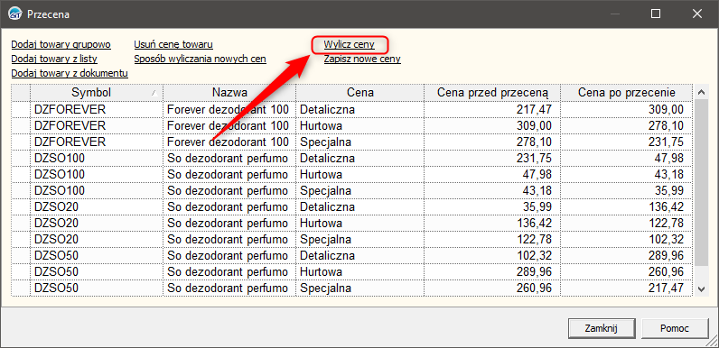

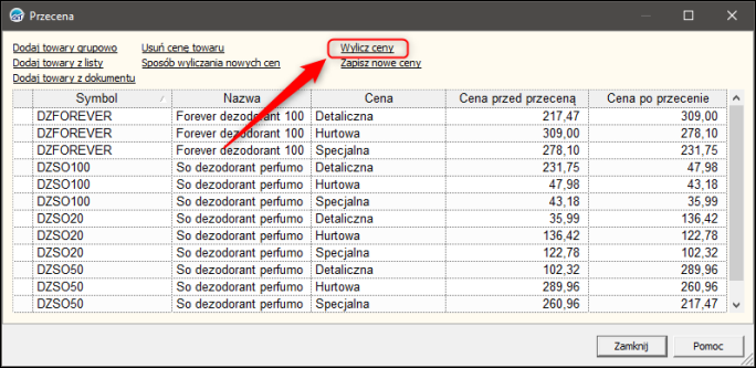

7. W oknie Przecena kliknąć Wylicz Ceny.

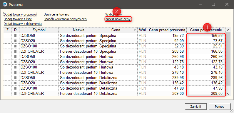

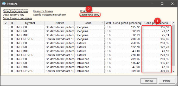

8. W kolumnie Cena po przecenie sprawdzić wartości nowych cen. Jeżeli jakaś cena jest nieodpowiednia, można ją poprawić ręcznie. Po upewnieniu się, że wszystkie nowe ceny są prawidłowe kliknąć opcję Zapisz nowe ceny.
9. Po zapisaniu zmian okno zamknąć przyciskiem Zamknij.
