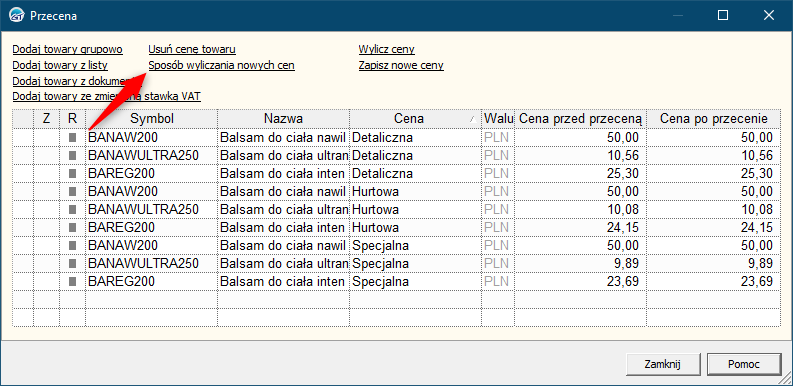

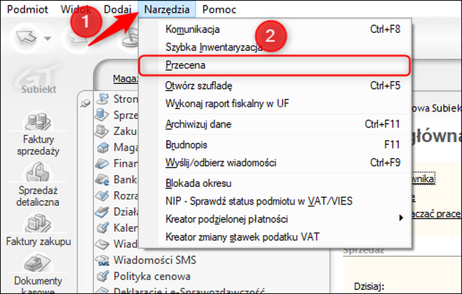

1. Z górnego menu programu wybrać NarzędziaPrzecena.

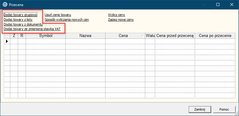

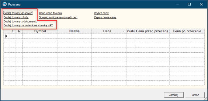

2. W oknie, które się wyświetli dodać towary, których ceny będą edytowane. Można to zrobić, używając jednej z trzech opcji:
  • Dodaj towary grupowo – określając parametry kartotek towarowych, które mają być ujęte w przecenie;
  • Dodaj towary z listy – wybierając pojedynczo towary z listy wszystkich kartotek;
  • Dodaj towary z dokumentu – określając konkretny, wprowadzony do programu dokument, z którego mają się zaimportować towary do przeceny;
  • Dodaj towary ze zmienioną stawką VAT​ – dodane zostaną towary, którym została zmieniona stawka VAT.

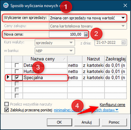

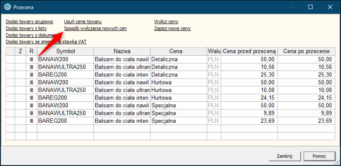

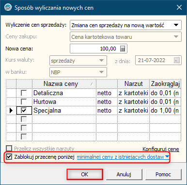

3. Po wczytaniu towarów należy wybrać opcję Sposób wyliczania nowych cen.

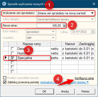

4.  W następnym oknie ustawić Wyliczenie cen sprzedaży na Zmiana cen sprzedaży na nową wartość. W polu Nowa cena wprowadzić wartość, na którą ceny będą zmienione. W tabeli poniżej zaznaczyć poziomy cen, które mają ulec zmianie. Następnie kliknąć Konfiguruj cenę.

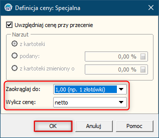

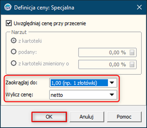

5. W oknie definicji ceny można ustawić, jak cena ma się zaokrąglać oraz czy wyliczenie ma być zrobione dla ceny netto, czy brutto. Ustawienia zapisać przyciskiem OK.

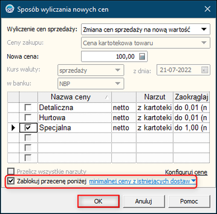

6. W oknie Sposób wyliczania nowych cen można ustawić blokadę przeceny w sytuacji, kiedy nowa cena byłaby niższa niż wskazana przez użytkownika. Ustawienia wyliczania cen zapisać przyciskiem OK.

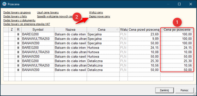

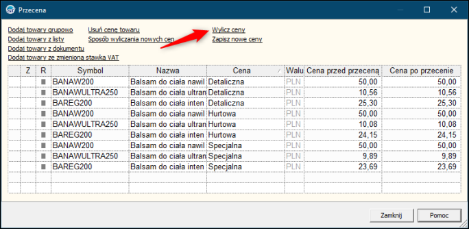

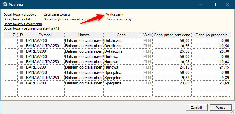

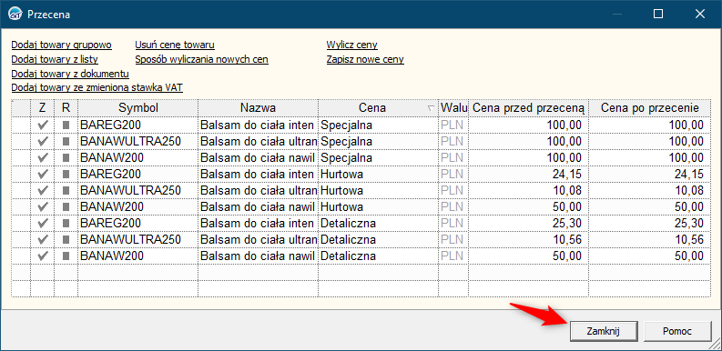

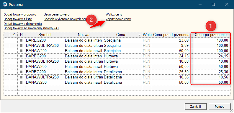

7. W oknie Przecena kliknąć Wylicz ceny.
8. W kolumnie Cena po przecenie sprawdzić wartości nowych cen. Jeżeli jakaś cena jest niewłaściwa, można ją poprawić ręcznie. Po upewnieniu się, że wszystkie nowe ceny są prawidłowe, kliknąć opcję Zapisz nowe ceny.

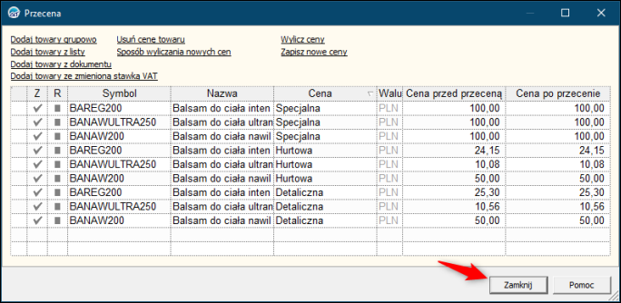

9. Po zapisaniu okno Przecena można zamknąć przyciskiem Zamknij.
