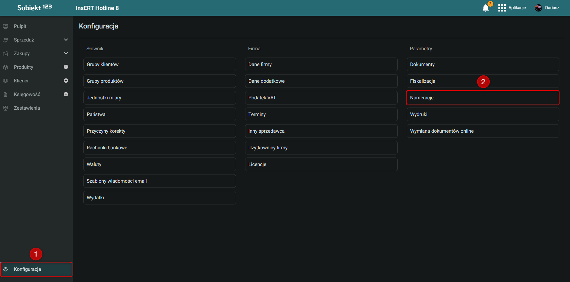

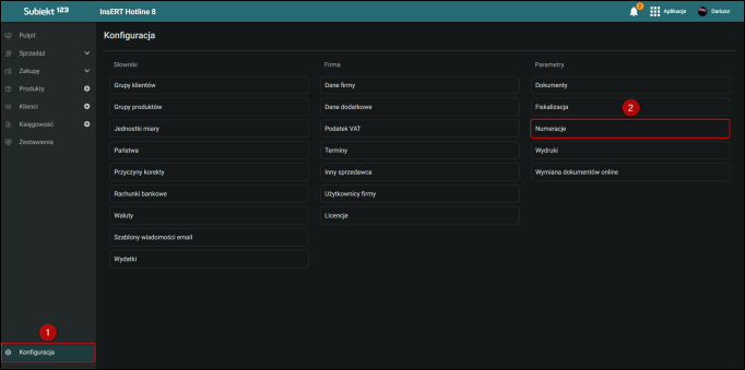

1. Przejść do modułu Konfiguracja i kliknąć Numeracje.

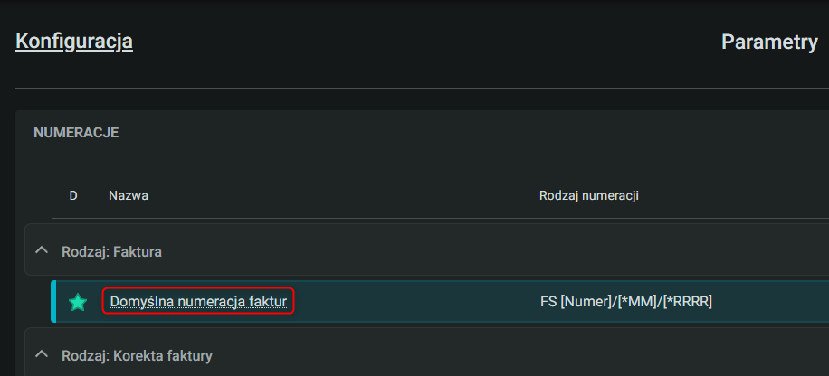

2. Uruchomić edycję numeracji dla wybranego dokumentu. W podanym przykładzie jest to faktura sprzedaży.

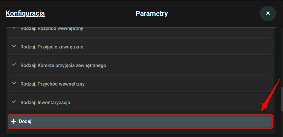

Uwaga! Jeżeli wybrana numeracja została już użyta, to nie będzie możliwości jej edycji. W takim wypadku należy dodać nową numerację przy pomocy przycisku Dodaj umiejscowionego na dole sekcji Numeracje. Podczas dodawania nowej numeracji można ją oznaczyć jako Domyślną i wskazać Numer początkowy, jeżeli numery mają być kontynuowane.

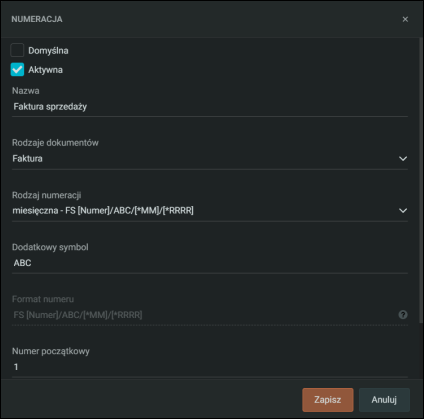

3. Parametr rodzaj numeracji zmienić z rocznej na miesięczną, ustalić numer początkowy oraz określić, czy mają być uzupełniane luki w numeracji. Dodatkowo istnieje możliwość wpisania dodatkowego symbolu, który będzie uwzględniany w numeracji. Aby zatwierdzić zmiany, należy wybrać Zapisz.
