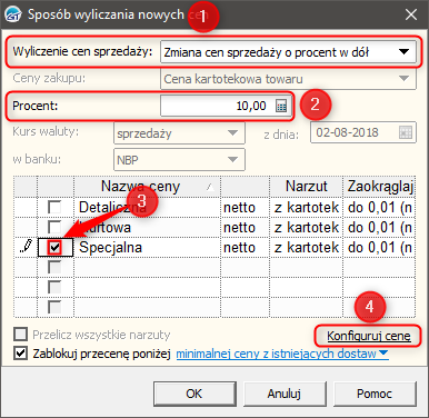

3. Po wczytaniu towarów należy wybrać opcję Sposób wyliczania nowych cen.
4. W następnym oknie ustawić Wyliczenie cen sprzedaży na Zmiana cen sprzedaży o procent w dół, w polu Procent wprowadzić wartość procentową, o którą ceny będą rabatowane, a w tabeli poniżej zaznaczyć poziomy cen, które mają ulec zmianie. Następnie kliknąć opcję Konfiguruj cenę.
5. W oknie definicji ceny można ustawić, jak cena ma się zaokrąglać oraz czy wyliczenie ma być zrobione dla ceny netto, czy brutto. Ustawienia zapisać przyciskiem OK.

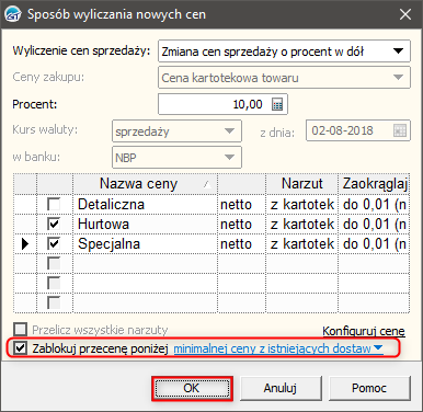

6. W oknie Sposób wyliczania nowych cen można ustawić Blokadę przeceny w sytuacji, kiedy nowa cena byłaby niższa niż wskazana przez użytkownika. Ustawienia wyliczania cen zapisać przyciskiem OK.

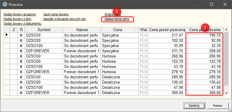

7. W oknie Przecena kliknąć Wylicz Ceny.
8. W kolumnie Cena po przecenie sprawdzić wartości nowych cen. Jeżeli jakaś cena jest nieodpowiednia, można ją poprawić ręcznie. Po upewnieniu się, że wszystkie nowe ceny są prawidłowe kliknąć opcję Zapisz nowe ceny.
9. Po zapisaniu okno Przecena można zamknąć przyciskiem Zamknij.
