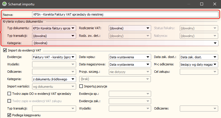

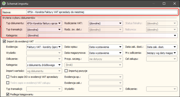

1. Z listy modułów wybrać Administracja – Schematy importu, a następnie kliknąć przycisk Dodaj.
2. W oknie, które się wyświetli określić Nazwę schematu i jego kryteria wyboru dokumentów. Kryteriami wyboru dokumentów są właściwości dokumentu, po których dokument będzie automatycznie księgowany/ewidencjonowany w KPiR i Ewidencji VAT. Kryteria do określenia to:
  • Typ dokumentu – w tym przypadku należy wybrać KFSn korekta faktury sprzedaży do nieistniejącego,
  • Typ transakcji – dokumenty, o jakiej transakcji VAT mają być brane pod uwagę przy tym schemacie,
  • Kategoria – dokumenty, z jaką kategorią mają być brane pod uwagę,
  • Rozliczenie VAT – do wyboru metoda kasowa, memoriałowa lub dowolna.

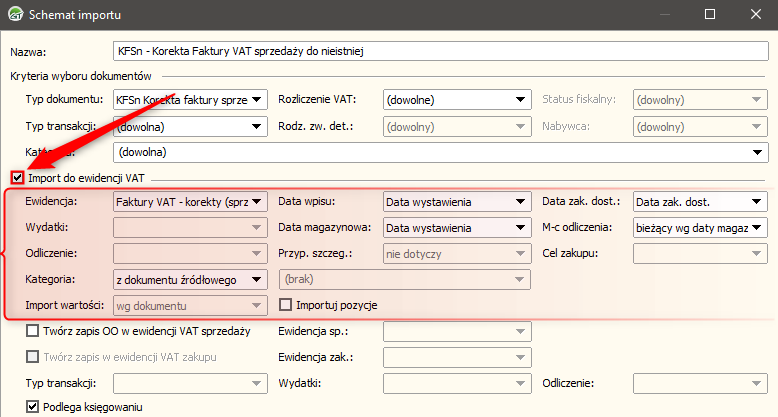

3. Następnie (jeżeli ma się stworzyć zapis w Ewidencji VAT) należy zaznaczyć Import do ewidencji VAT. W sytuacji gdy zapis ma trafić tylko do KPiR należy pominąć ten punkt. W tym kroku do wypełnienia są pola:
  • Ewidencja – do jakiej ewidencji VAT ma trafić zapis,
  • Kategoria – czy kategoria zapisu VAT ma być zaimportowana z dokumentu źródłowego (korekty faktury sprzedaży) czy ma być ręcznie wskazana ze słownika kategorii,
  • Data wpisu – czy data wpisu VAT ma być przepisana z daty wystawienia, sprzedaży czy magazynowej z korekty,
  • Data magazynowa – czy data magazynowa VAT ma być przepisana z daty wystawienia, sprzedaży czy magazynowej z korekty,
  • Data zakdostawy – czy data zakończenia dostawy VAT ma być przepisana z daty wystawienia, sprzedaży czy magazynowej z korekty,
  • M-c odliczenia –  który miesiąc ma być wzięty jako miesiąc odliczenia. Według tego miesiąca zapis będzie ujęty w deklaracji skarbowej np. VAT-7
