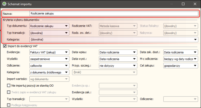

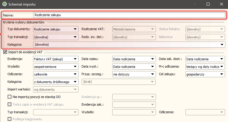

1. Z listy modułów wybrać Administracja – Schematy importu, a następnie kliknąć przycisk Dodaj.
2. W oknie, które się wyświetli określić Nazwę schematu i jego kryteria wyboru dokumentów. Kryteriami wyboru dokumentów są właściwości dokumentu, po których dokument będzie automatycznie księgowany/ewidencjonowany w KPiR i Ewidencji VAT. Kryteria do określenia to:
  • Typ dokumentu – w tym przypadku należy wybrać Rozliczenie zakupu,
  • Typ transakcji – dokumenty, o jakiej transakcji VAT mają być brane pod uwagę przy tym schemacie,
  • Kategoria – dokumenty, z jaką kategorią mają być brane pod uwagę,

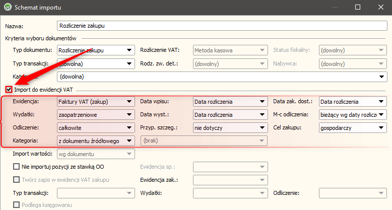

3. Następnie (jeżeli ma się stworzyć zapis w Ewidencji VAT) należy zaznaczyć Import do ewidencji VAT. W tym kroku do wypełnienia są pola:
  • Ewidencja – do jakiej ewidencji VAT ma trafić zapis,
  • Kategoria – czy kategoria zapisu VAT ma być zaimportowana z dokumentu źródłowego (rozliczenia zakupu) czy ma być ręcznie wskazana ze słownika kategorii,
  • Data wpisu – czy data wpisu VAT ma być przepisana z daty rozliczenia, rozrachunku czy spłaty z rozliczenia,
  • Data wyst.– czy data wystawienia ma być przepisana z daty rozliczenia, rozrachunku czy spłaty z rozliczenia,
  • Data zakdostawy – czy data zakończenia dostawy VAT ma być przepisana z daty rozliczenia, rozrachunku czy spłaty z rozliczenia,
  • M-c odliczenia –  który miesiąc ma być wzięty jako miesiąc odliczenia. Według tego miesiąca zapis będzie ujęty w deklaracji skarbowej np. VAT-7

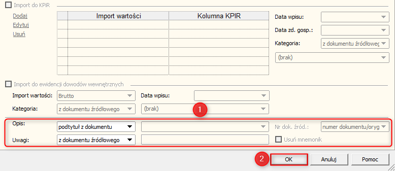

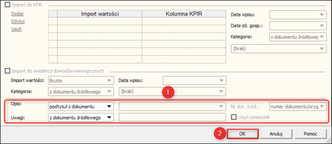

4. Następnym krokiem jest określenie, co z dokumentu ma się zaimportować w pola Opis i Uwagi. Po wykonaniu wszystkich czynności schemat zapisać klikając przycisk OK.
