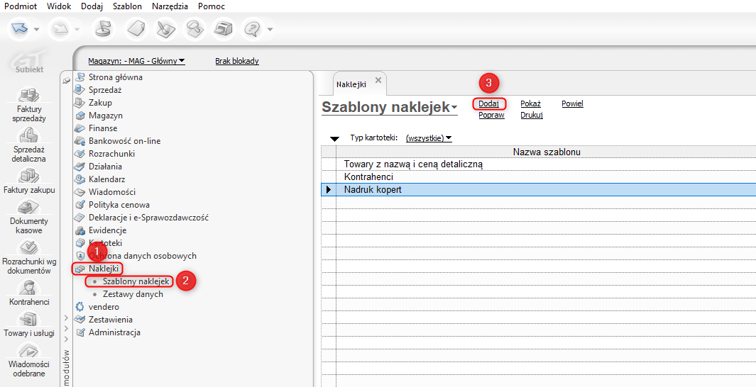

Program Subiekt GT umożliwia dowolne projektowanie i drukowanie naklejek na towary oraz naklejek adresowych dla kontrahentów/klientów. Aby zaprojektować taką naklejkę, należy:

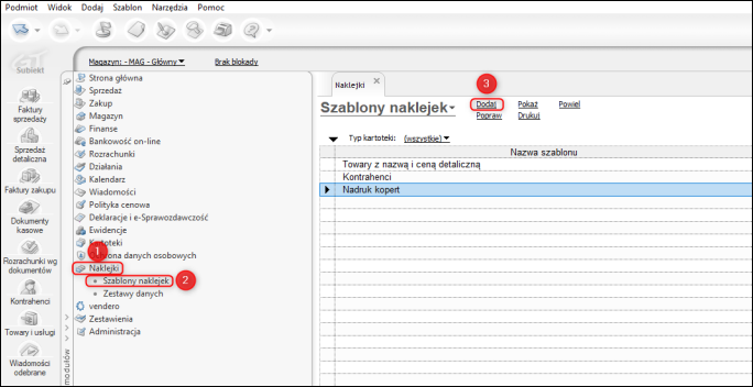

1. Z listy modułów wybrać Naklejki – Szablony naklejek i kliknąć przycisk Dodaj.

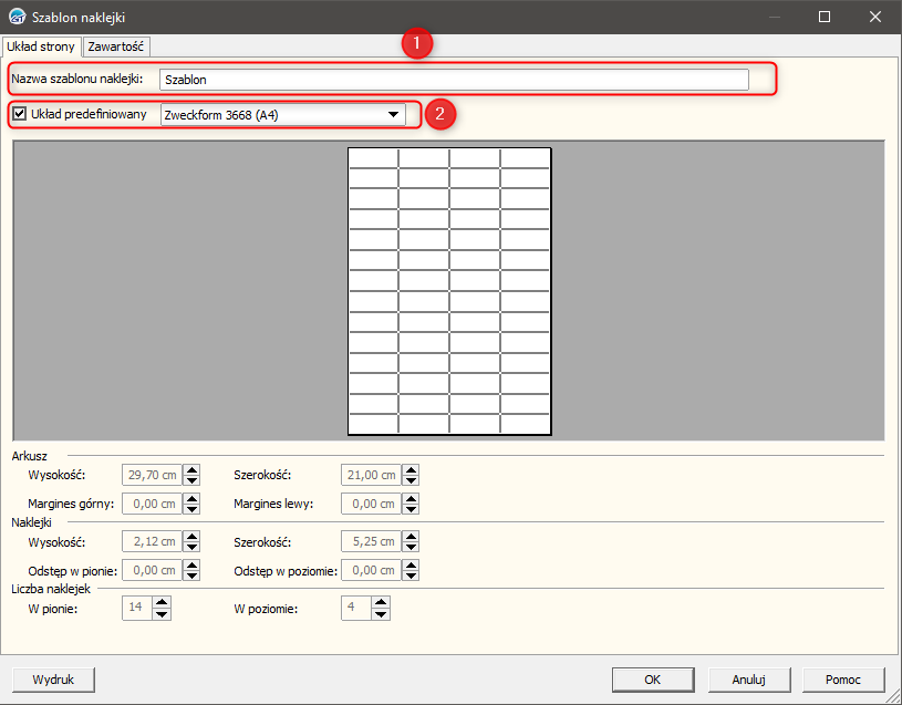

2. W oknie, które się wyświetli wpisać Nazwę szablonu naklejki oraz wybrać Układ predefiniowany, czyli rodzaj i format papieru, na którym będą drukowane naklejki.

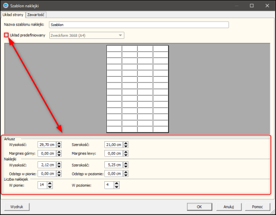

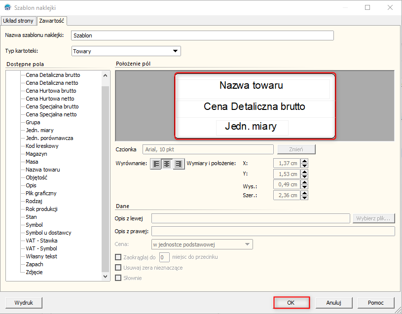

Istnieje możliwość własnego skonfigurowania wielkości papieru oraz wymiarów i ilości naklejek drukowanych na jednej stronie. Aby to wykonać, należy odznaczyć opcję Układ predefiniowany i w dolnej części okna wprowadzić wymiary papieru do drukowania w sekcji Arkusz oraz wymiary naklejek w sekcji Naklejki.

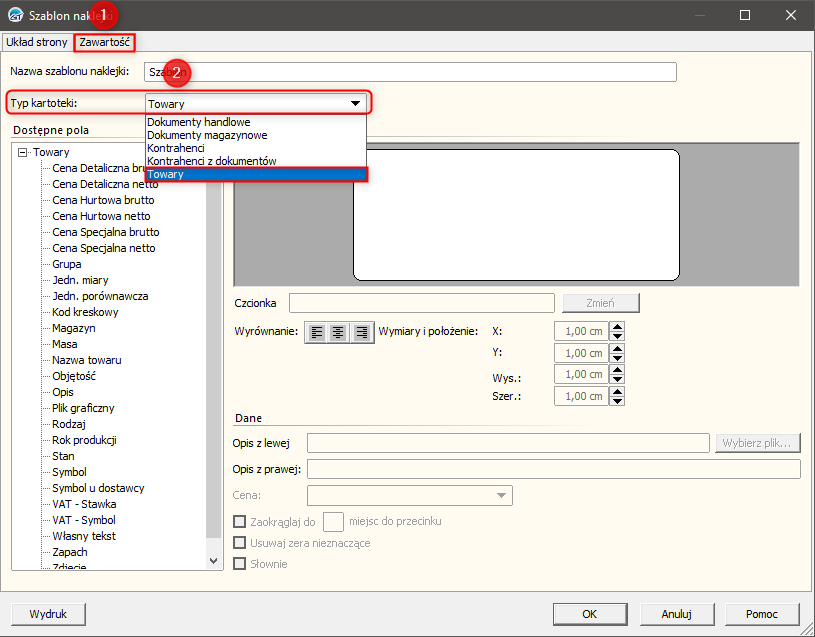

3. Po skonfigurowaniu arkusza i wielkości naklejek należy wejść do zakładki Zawartość. W tej zakładce należy określić Typ kartoteki, czyli z których kartotek mają być wzięte dane do wydruku.

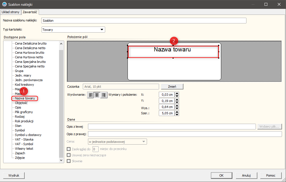

4. Po lewej stronie w sekcji Dostępne pola, w zależności od wybranego wcześniej Typu kartoteki znajdują się dane, które można umieścić na wydruku. Aby umieścić pole na szablonie, należy kliknąć nie dwukrotnie lewym przyciskiem myszy. Po umieszczeniu przy użyciu myszy można określić rozmiar i położenie pola na wydruku (sekcja Położenie pól).

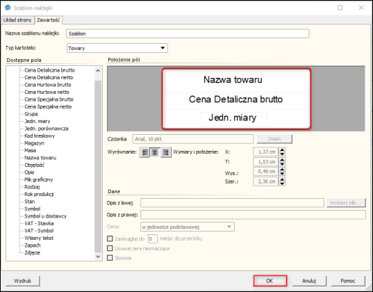

5. Po wprowadzeniu wszystkich pól, które będą widoczne na wydruku, szablon naklejki zapisać wciskając przycisk OK.
