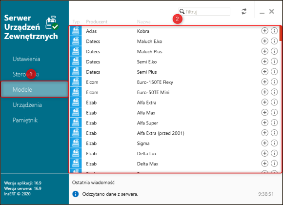

2. Przejść do zakładki Modele. Następnie na liście wyszukać sterownik, który odpowiada nazwie urządzenia fiskalnego.

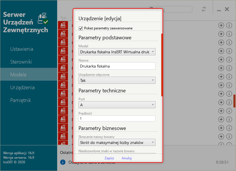

3. Kliknąć ikonę +.
4. Po otwarciu okna konfiguracji danego sterownika należy wprowadzić informację, na jakim porcie urządzenie jest podłączone do tego komputera.
5. Po skonfigurowaniu zatwierdzić przyciskiem Zapisz.

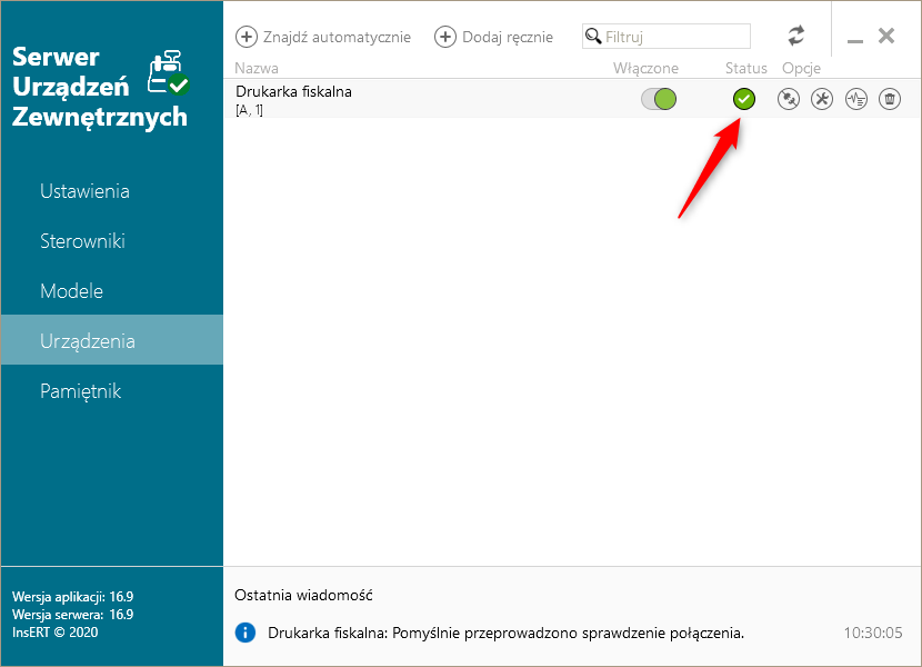

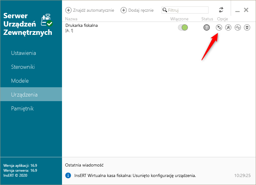

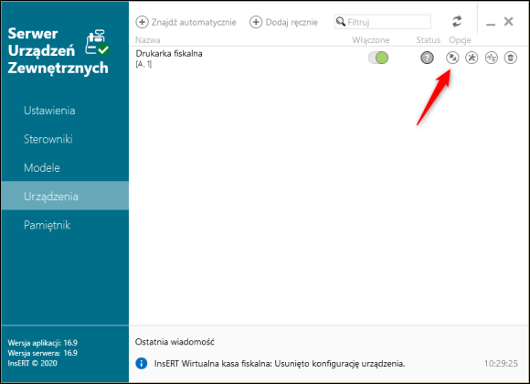

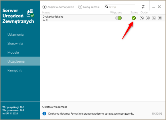

6. Kliknąć ikonę i sprawdzić, czy połączenie z urządzeniem jest poprawne.
7. Jeżeli połączenie jest prawidłowe, wtedy ukaże się status taki, jak na zdjęciu poniżej. Gdy połączenie będzie nieprawidłowe, wtedy należy sprawdzić, czy ta drukarka w systemie Windows pracuje na poprawnych portach. Można to zweryfikować w Menedżerze urządzeń.

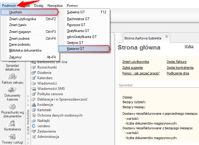

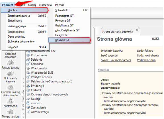

8. Jeśli konfiguracja drukarki jest prawidłowa i sprawdzenie połączenia zostało przeprowadzone pomyślnie, na stanowisku, z którego będą wystawiane dokumenty do fiskalizacji, należy uruchomić program Kasiarz GT.

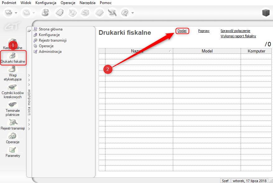

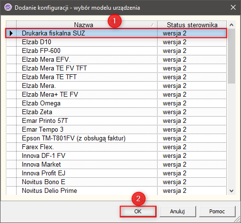

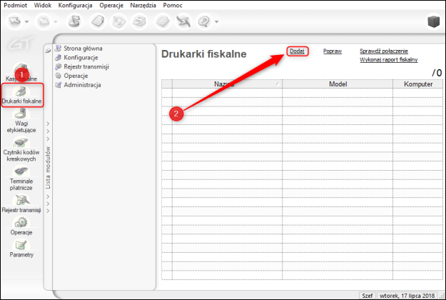

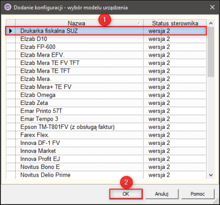

9. W Kasiarzu GT przejść do modułu Drukarki fiskalne i kliknąć Dodaj.
10. W oknie, które się wyświetli wybrać z listy Drukarka fiskalna SUZ.

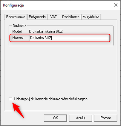

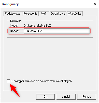

11. Następnie wprowadzić Nazwę urządzenia i jeśli jest taka potrzeba – zaznaczyć pole odpowiadające za drukowanie dokumentów niefiskalnych.

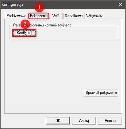

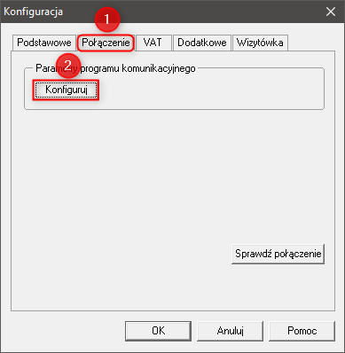

12. Przejść do zakładki Połączenie i kliknąć przycisk Konfiguruj.

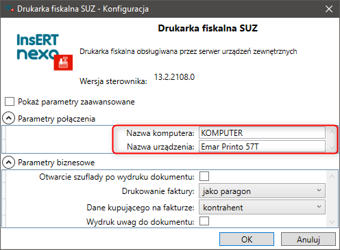

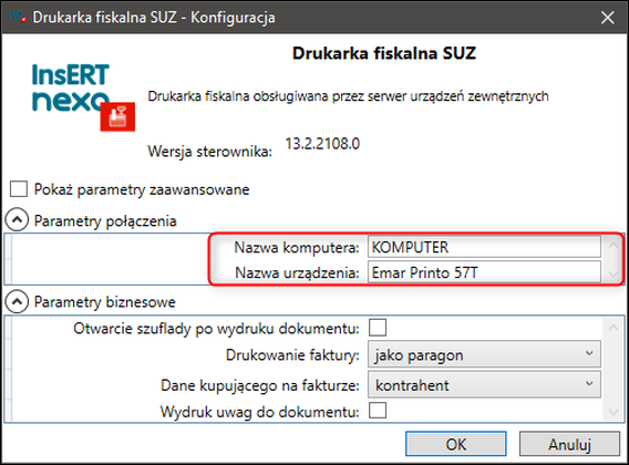

13. W oknie Drukarka fiskalna SUZ Konfiguracja w sekcji Parametry połączenia wprowadzić Nazwę komputera lub adres IP stanowiska, do którego jest podłączona drukarka. W polu Nazwa urządzenia wpisać dokładną nazwę drukarki określoną w Serwerze Urządzeń Zewnętrznych.

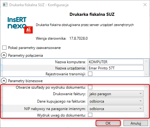

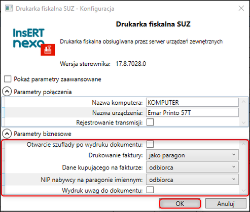

14. Wypełnić sekcję Parametry biznesowe i kliknąć przycisk OK.

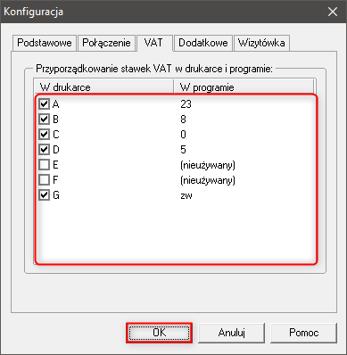

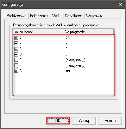

15. W zakładce VAT przyporządkować stawki VAT drukarki do tych wprowadzonych w programie. Najłatwiej przepisać je z raportu dobowego. Po przypisaniu ustawienia zapisać wciskając przycisk OK
