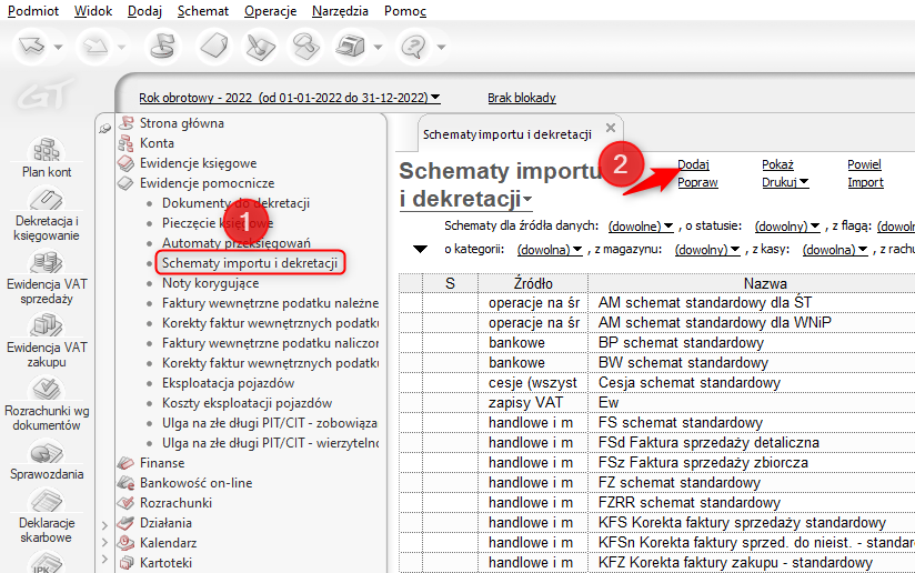

1. W programie przejść do modułu Ewidencje pomocnicze ​ Schematy importu i dekretacji, a następnie kliknąć przycisk Dodaj.

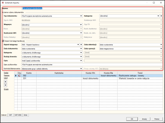

2. W oknie określić Nazwę schematu i jego kryteria wyboru dokumentów.
Dodatkowo należy zaznaczyć znacznik Import do księgi handlowej i wypełnić parametry dekretu – do jakiego Rejestru księgowego ma być dodany, jego Kategorię, Rodzaj dowodu, Daty i wybrać, w jaki sposób dekret ma być bilansowany.

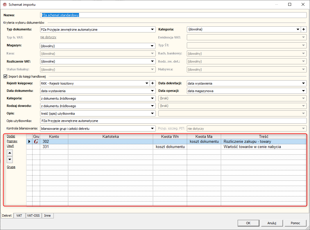

W dolnej części okna znajduje się tabela, w której konfigurujemy pozycje dekretu. Po kliknięciu przycisku Dodaj możemy wybrać Konto, Kartotekę, która będzie pobierana, określić po jakiej stronie (Wn/Ma) będzie się pojawiała kwota i wskazać wartość, która będzie pobierana przy danej pozycji dekretu. W razie pomyłki można zaznaczyć pozycję i ją Poprawić, Usunąć lub nadać jej Grupę. Dodane konta można przesuwać w górę lub w dół – służą do tego strzałki znajdujące się po lewej stronie tabeli.
W przypadku problemów ze zrozumieniem którejś z funkcji należy skorzystać z zakładki Pomoc, w której znajduje się dokładny opis każdego z pól. Aby otworzyć Pomoc, należy w oknie dodawania schematu importu nacisnąć klawisz F1.
