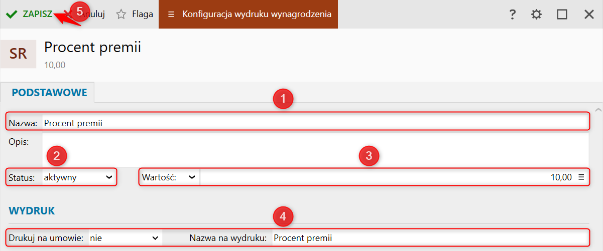

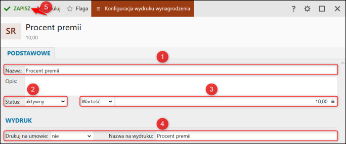

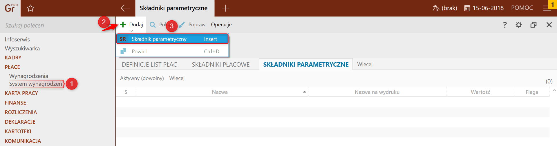

1. W module System wynagrodzeń przejść do zakładki Składniki parametryczne rozwinąć górne menu Dodaj i wybrać Składnik parametryczny.
2. Uzupełnić Nazwę, ustawić Status jako Aktywny i wpisać domyślną Wartość procentową, która będzie się podpowiadać. Opcjonalnie można uzupełnić Opis, wybrać, czy Składnik płacowy ma być widoczny na wydruku umowy i jeśli ma się drukować, określić jego Nazwę na wydruku. Tak stworzony Składnik parametryczny należy zatwierdzić przyciskiem Zapisz.

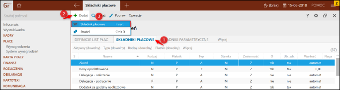

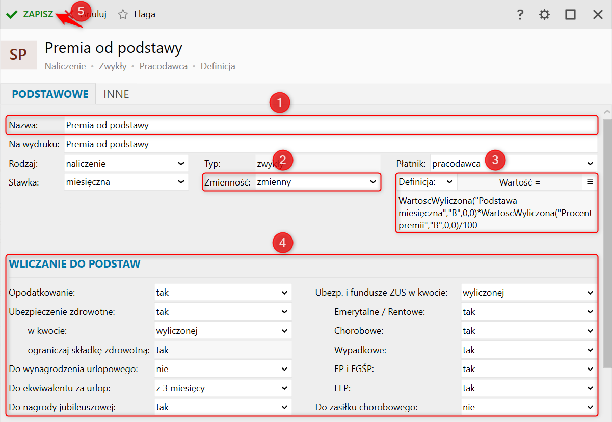

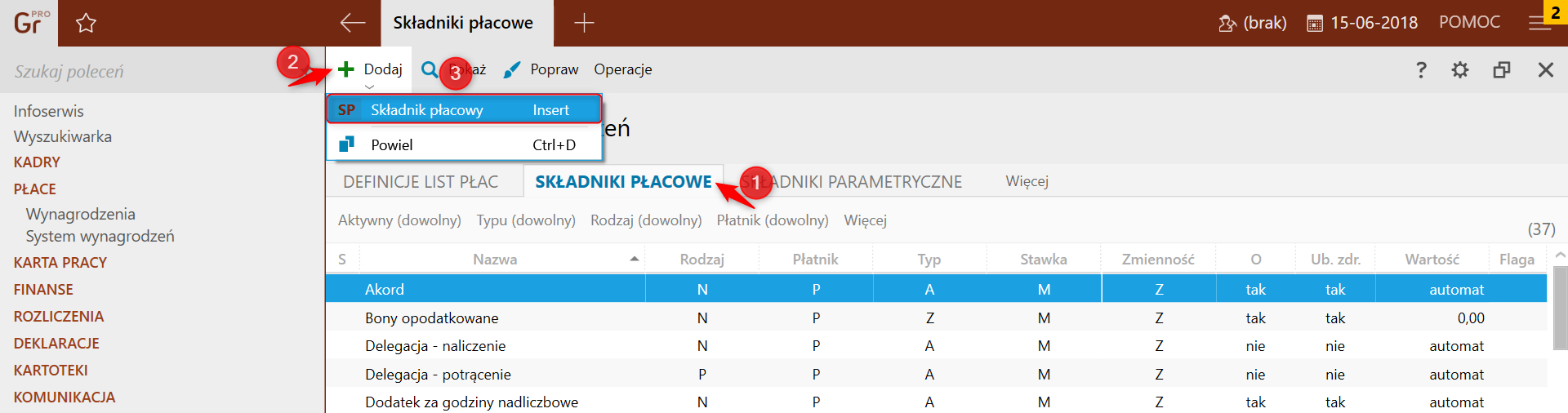

3. Przejść na zakładkę Składniki płacowe, rozwinąć górne menu Dodaj i wybrać Składnik płacowy.
4. Wpisać Nazwę, ustawić Zmienność i wybrać oraz uzupełnić Definicje. Poniżej przykładowa definicja:
WartoscWyliczona("Podstawa miesięczna","B",0,0)*WartoscWyliczona("Procent premii","B",0,0)/100
Ponadto warto zwrócić uwagę na sekcje Wliczanie do podstaw. Wszystkie naniesione zmiany należy zatwierdzić przyciskiem Zapisz.

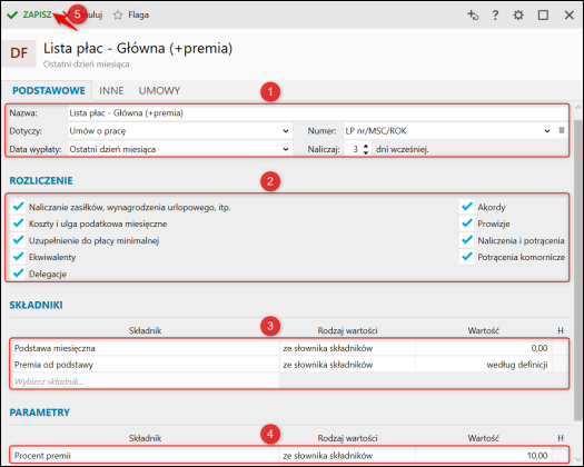

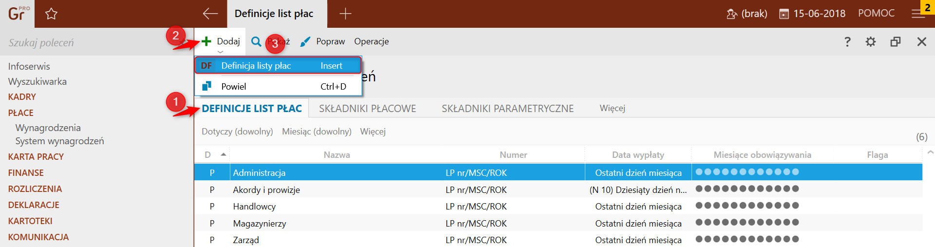

1. Przejść na zakładkę Definicje listy płac, rozwinąć górne menu Dodaj i wybrać Definicja listy płac.

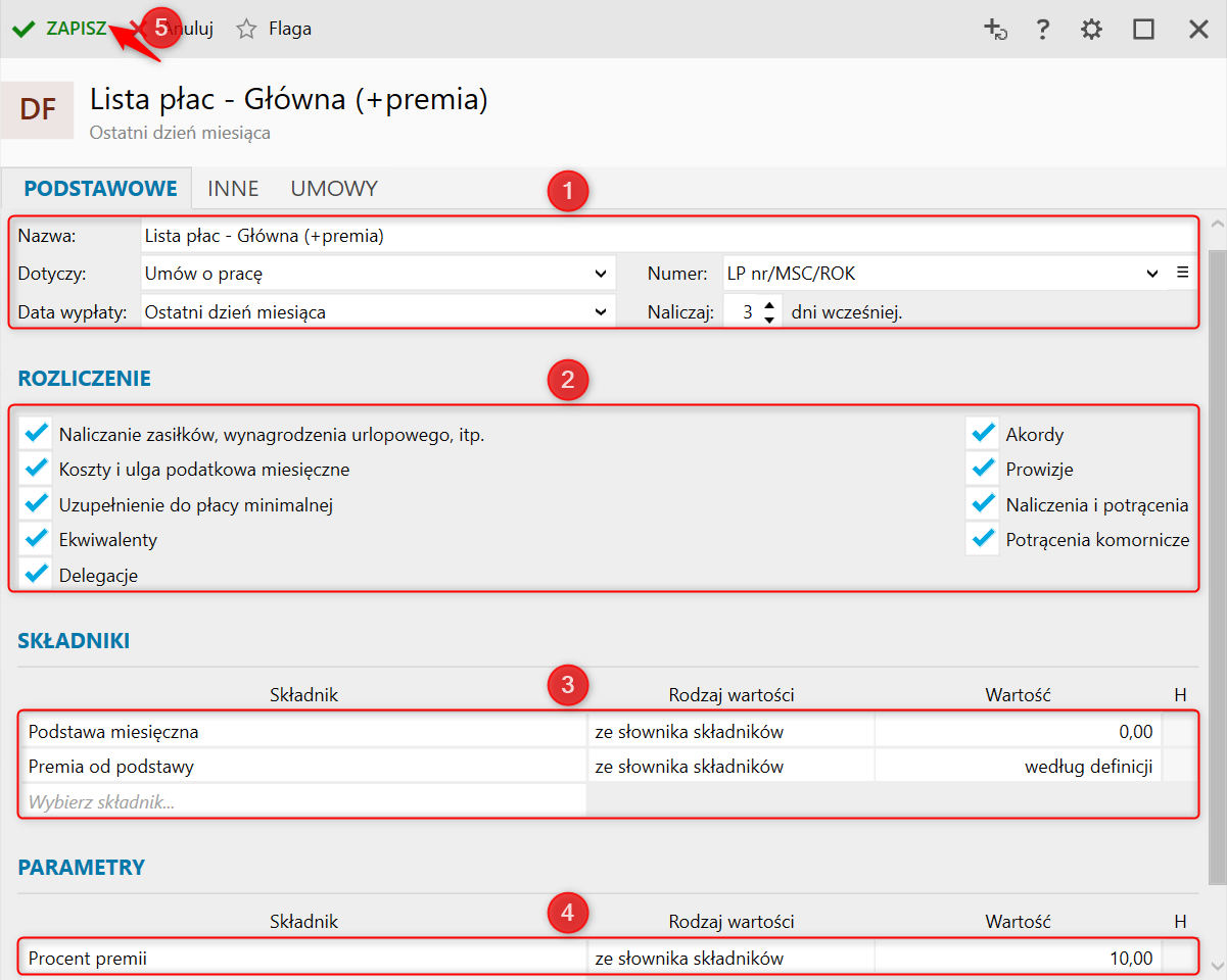

2. Uzupełnić dane podstawowe, w sekcji Rozliczenie zaznaczyć, co rozliczać ma Lista płac, w sekcji Składniki dodać premię od podstawy i składnik powiązany z nim, a w sekcji ParametrySkładnik parametryczny procent premii. Zmiany należy zatwierdzić przyciskiem Zapisz.

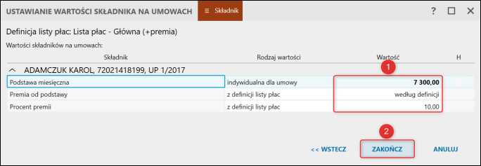

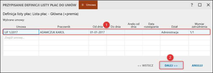

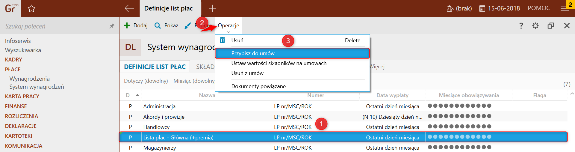

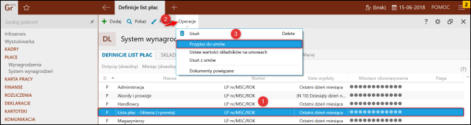

3. Po zaznaczeniu (w tym przypadku) nowo stworzonej Definicji listy płac, rozwinąć górne menu Operacje i wybrać Przypisz do umów.

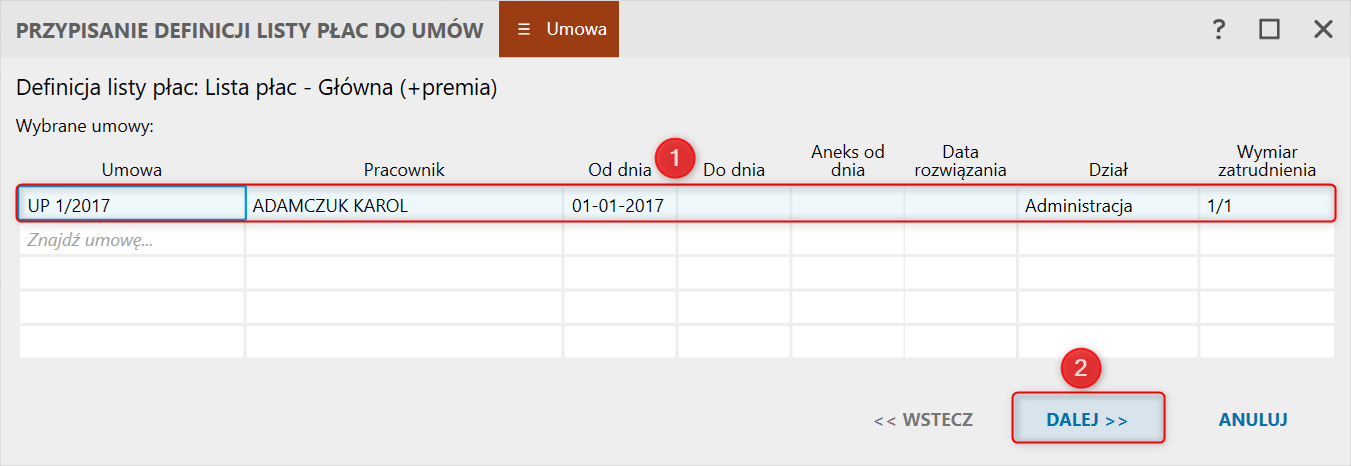

4. W pierwszym kroku kreatora Przypisywaniu definicji listy płac do umów wybrać umowy (gdzie po zaznaczeniu pola w kolumnie Umowa warto skorzystać z klawisza F2, będzie, któremu będzie można wybrać umowy zbiorczo) i kliknąć przycisk Dalej.

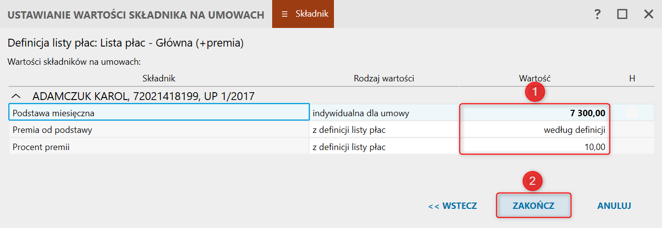

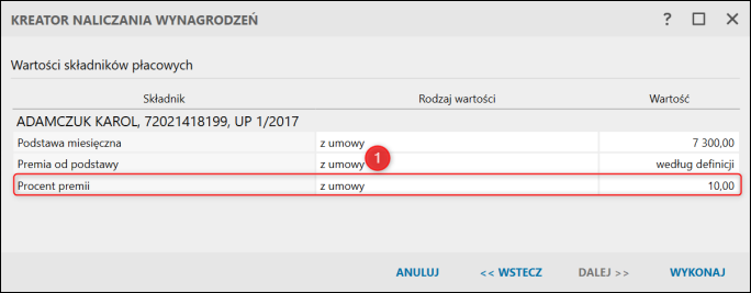

5. Upewnić się, czy w kolumnie Wartość są wszystkie kwoty i wartości wpisane poprawnie, po czym zakończyć kreator Przypisywania definicji listy płac do umów przyciskiem Zakończ.
Ostatnim krokiem jest wyliczenie Listy płac, która w odpowiednim momencie wyświetli Składniki płacowe, w tym procent premii, który będzie można uzupełnić ręcznie.
