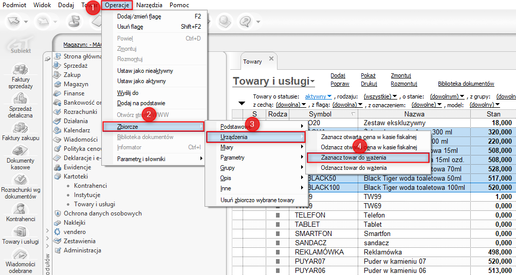

​Program Subiekt GT umożliwia wskazanie towarów, które przeznaczone są do ważenia na wadze etykietującej. W tym celu należy:
1. Z listy modułów wybrać Kartoteki – Towary i usługi, a następnie zaznaczyć towary, które będą ważone. Jeżeli występują problemy z zaznaczeniem wielu pozycji na liście temat e-Pomocy technicznej opisujący jak to zrobić dostępny jest tutaj.
2. Po zaznaczeniu z górnego menu programu wybrać Operacje – Zbiorcze – Urządzenia – Zaznacz towar do ważenia.

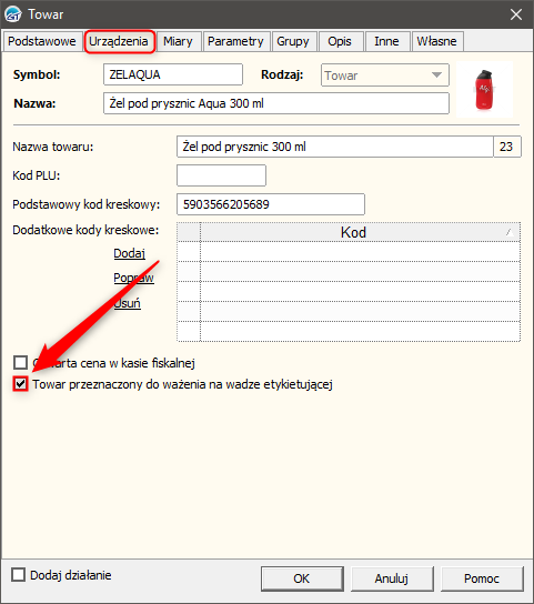

Po wykonaniu w kartotekach zaznaczonych towarów, na zakładce Urządzenia zostanie zaznaczona opcja Towar przeznaczony do ważenia na wadze etykietującej.
