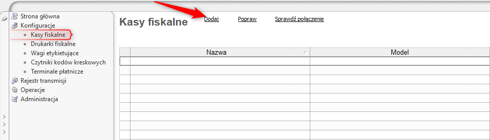

1. Przejść do modułu Kasy fiskalne, a następnie wybrać opcję Dodaj.

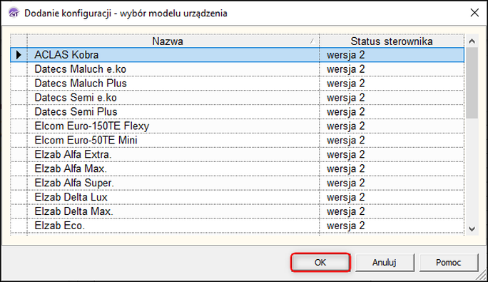

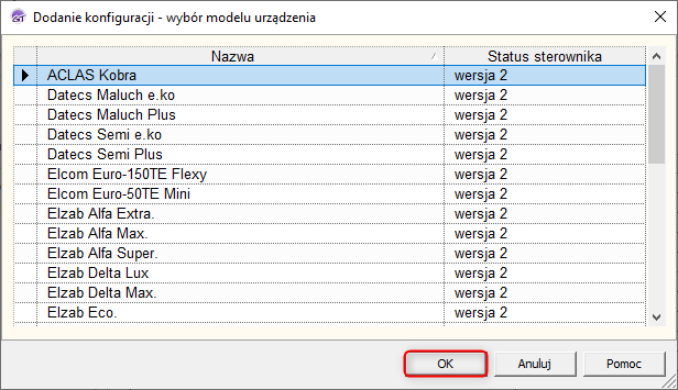

2. Z listy sterowników wybrać ten odpowiadający modelowi kasy. Wybór zatwierdzić przyciskiem OK.

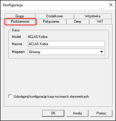

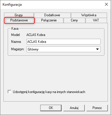

3. W zakładce Podstawowe nadać nazwę nowej kasie.

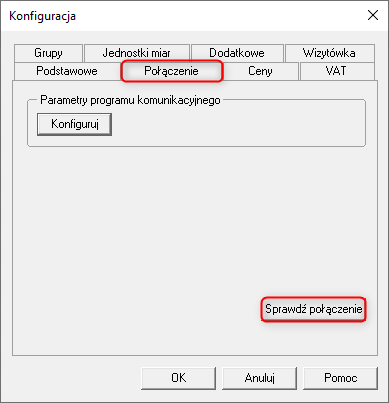

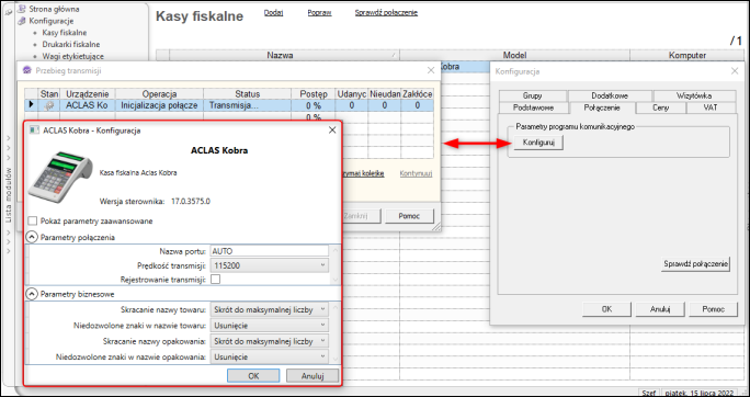

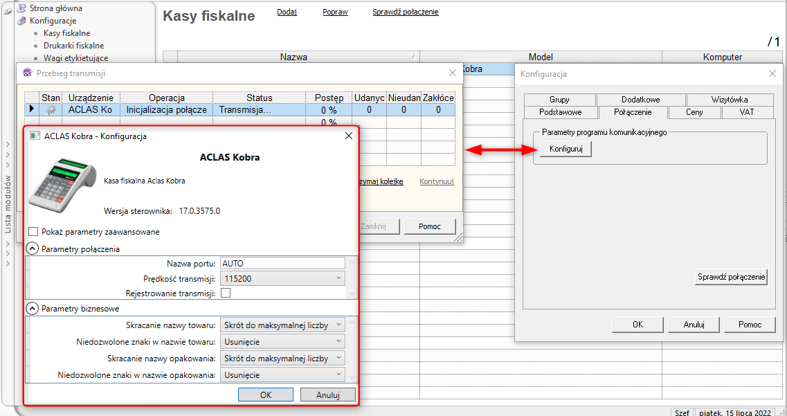

4. W zakładce Połączenie kliknąć Konfiguruj. W nowym oknie wybrać Rodzaj połączenia i podać nazwę portu lub adres IP urządzenia, zależnie od wybranego rodzaju. Wprowadzone dane zatwierdzić przyciskiem OK.

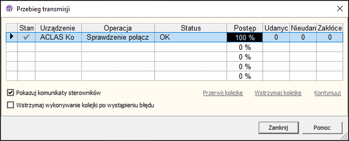

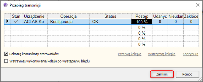

5. W oknie Przebiegu transmisji powinna pojawić się operacja Konfiguracji ze statusem OK. Nie oznacza to prawidłowego połączenia, a jedynie zatwierdzenie faktu, że nastąpiła zmiana w parametrach połączeniowych. Gdy postęp procesu osiągnie 100%, okno można zamknąć.

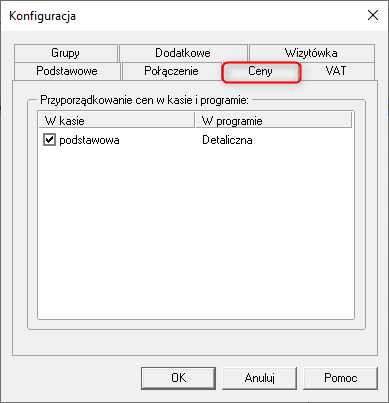

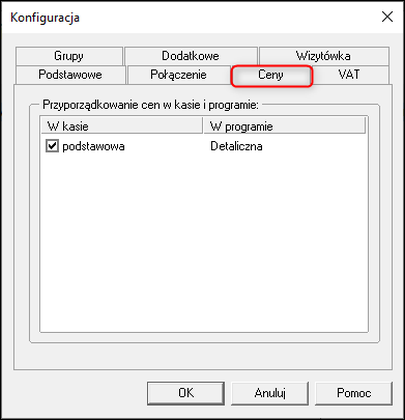

6. W zakładce Ceny wskazać, który poziom cen program ma przesłać do kasy.

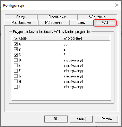

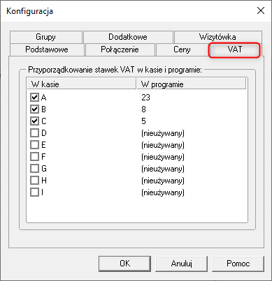

7. Zakładka VAT służy do przyporządkowania stawek VAT w sterowniku, do odpowiadających im zmapowanych stawek na urządzeniu. Informację o tym, jaka stawka odpowiada, któremu PTU powinien przekazać serwisant programujący urządzenie. Można je również znaleźć w raporcie dobowym.

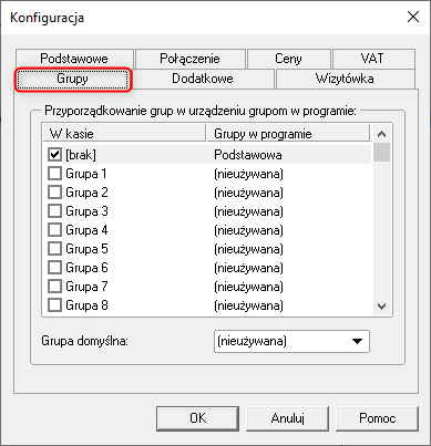

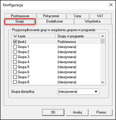

8. W zakładce Grupy przyporządkować odpowiednie działy do grup towarowych używanych w programie. Dodatkowo można określić grupę domyślną.

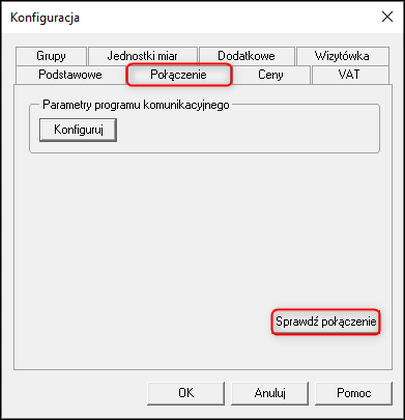

9. Wrócić do zakładki Połączenie i wykonać test połączenia z urządzeniem przyciskiem Sprawdź połączenie. Jeżeli wynik będzie pozytywny, przejść do kroku 10. Jeżeli nie, należy wrócić do kroku 4.

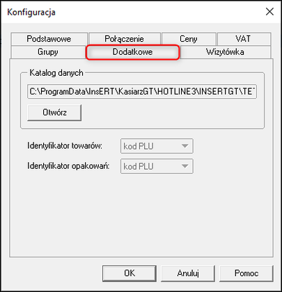

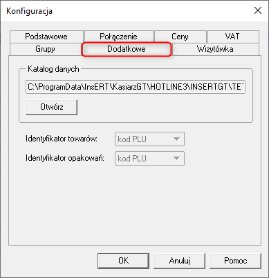

10. W zakładce Dodatkowe wybrać Identyfikator towarów i opakowań (kod kreskowy lub kod PLU).

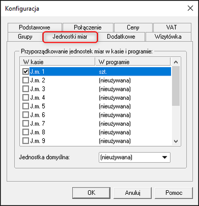

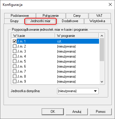

11. Ostatnim punktem konfiguracji jest przypisanie jednostek miar z kasy do ich odpowiedników w programie. W tym przypadku również można określić jednostkę domyślną. Gdy wszystkie dane zostaną wprowadzone, konfigurację można zakończyć przyciskiem OK.
