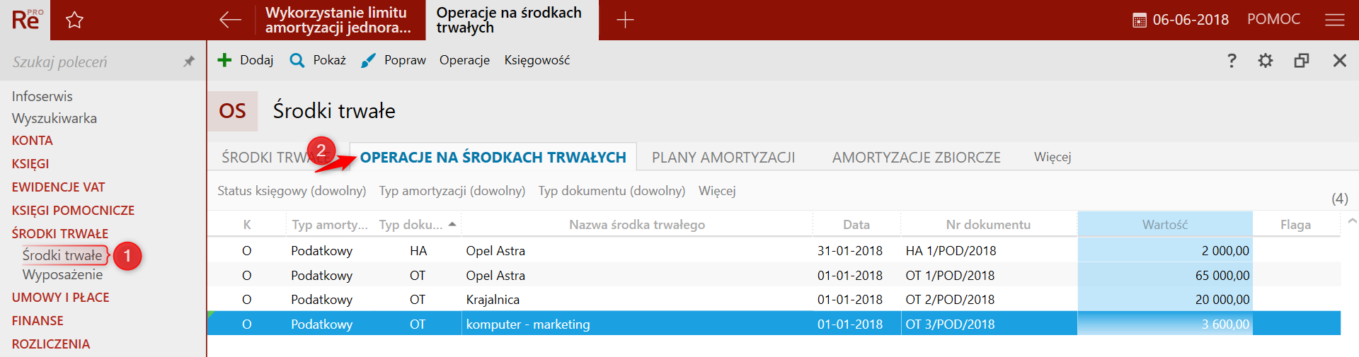

1. Dodać i przyjąć do użytkowania Środek trwały. Więcej o tym można przeczytać w innych tematach e-Pomocy technicznej:

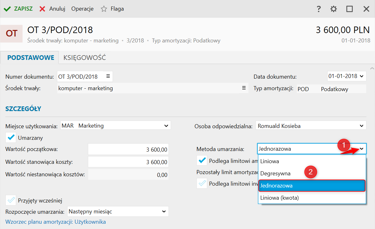

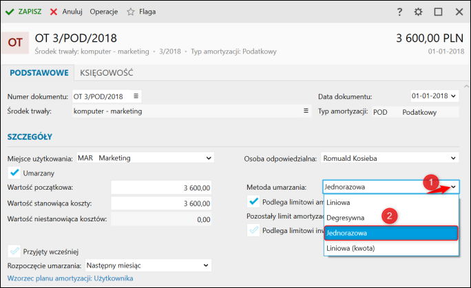

Ważne jest, żeby przy dodawaniu dokumentu Przyjęcia do użytkowania (OT) określić Metodę umarzania jako Jednorazowa.

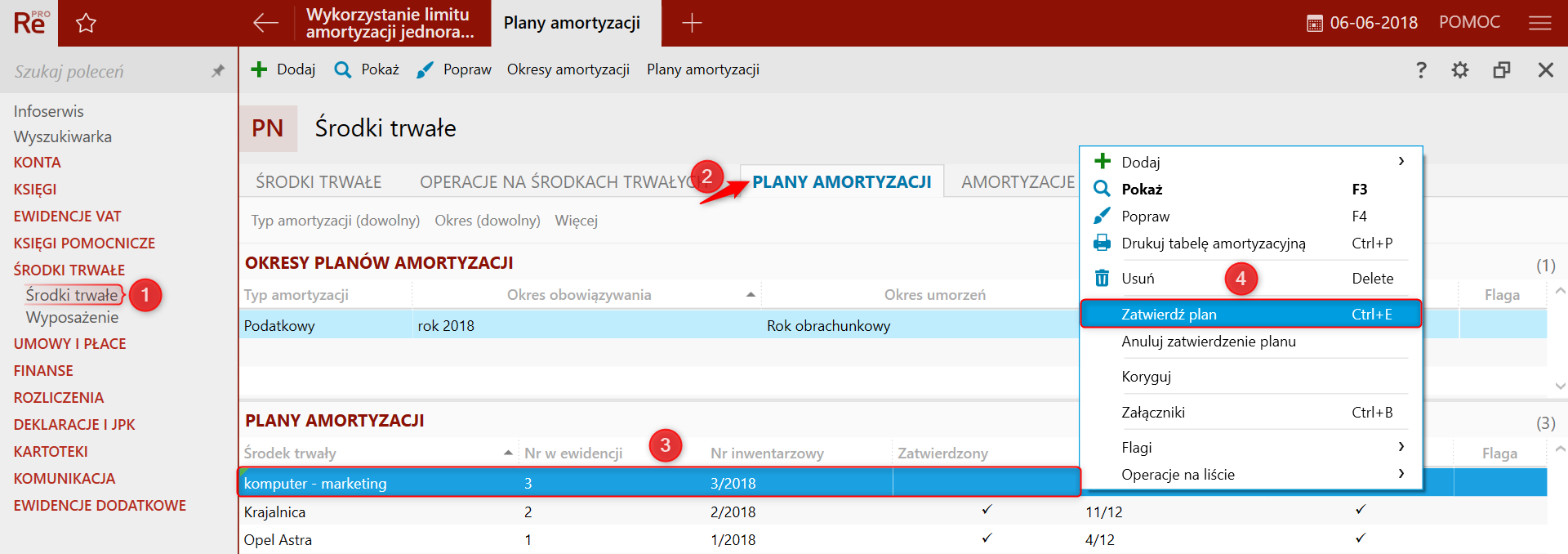

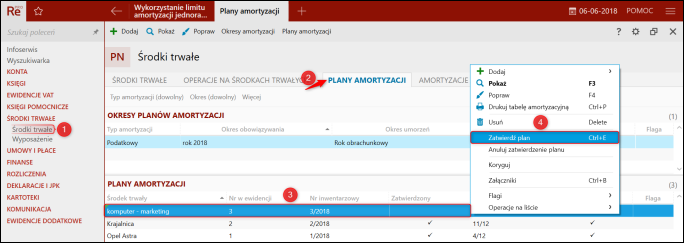

2. Przejść na zakładkę Plany amortyzacji i klikając prawym przyciskiem myszy amortyzowany Środek trwały wybrać Zatwierdź plan.

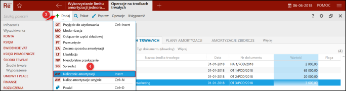

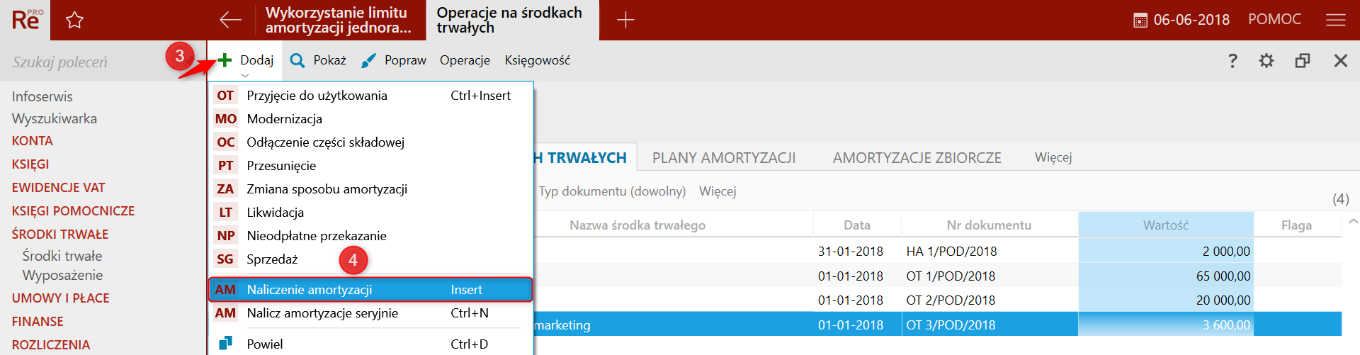

3. Na zakładce Operacje na środkach trwałych rozwinąć górne menu Dodaj i wybrać Naliczenie amortyzacji.

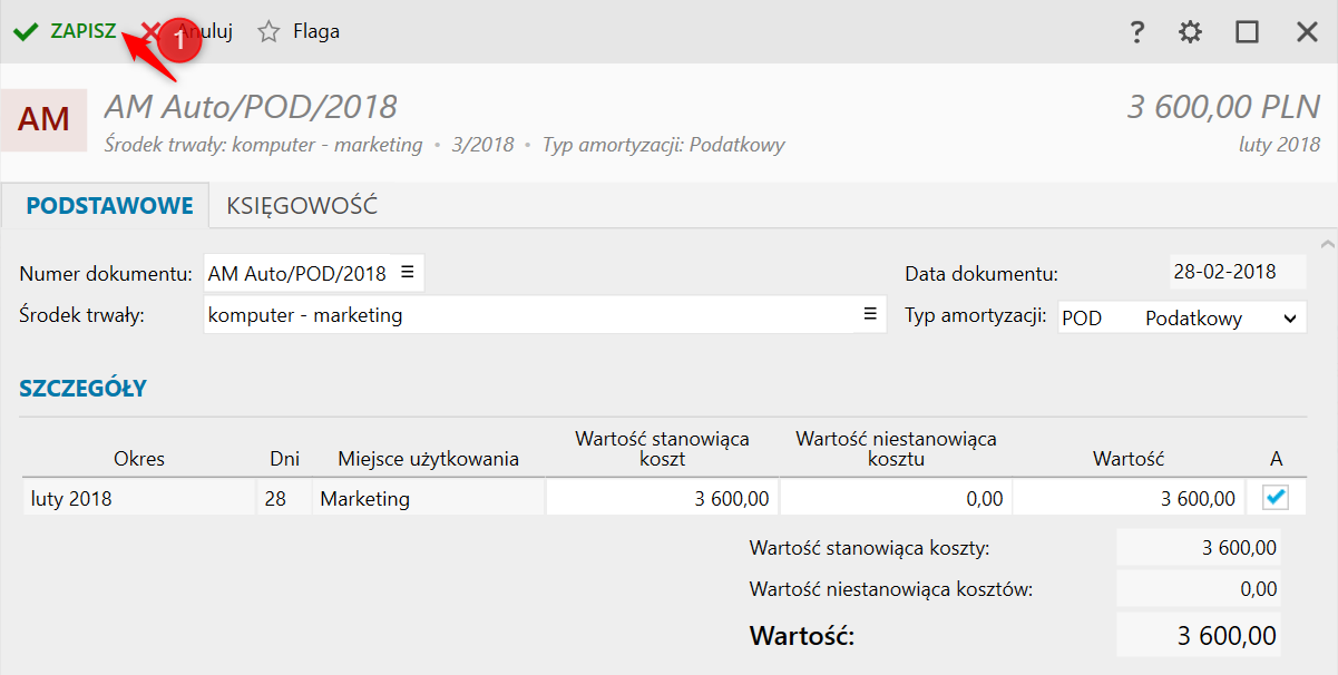

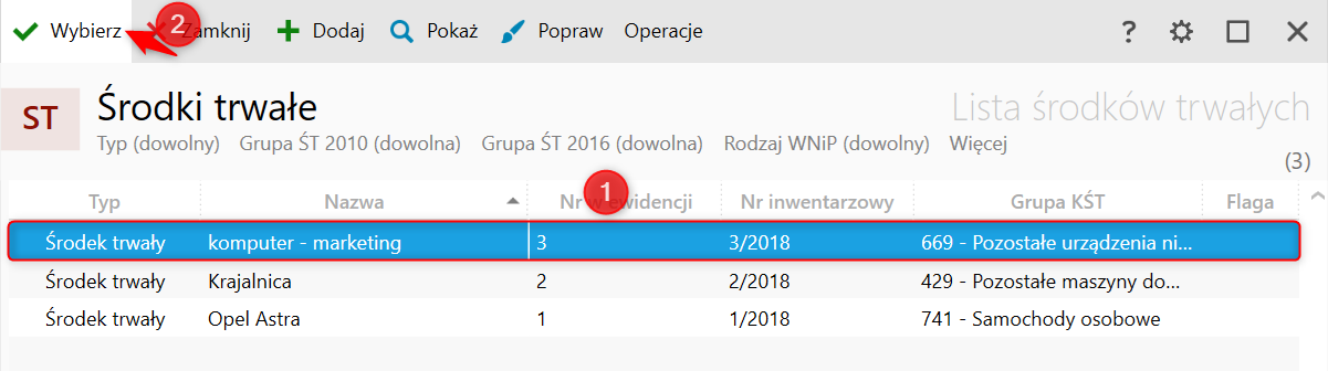

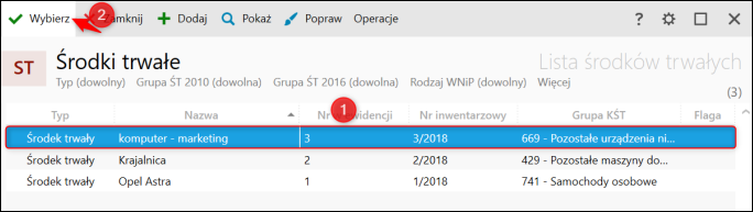

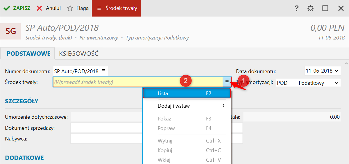

4. Z rozwijalnego menu przy polu Środek trwały wybrać Lista, po czym z listy wybrać Środek trwały.
5. Zatwierdzić amortyzacje przyciskiem Zapisz.

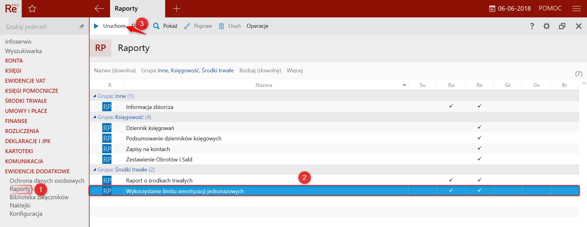

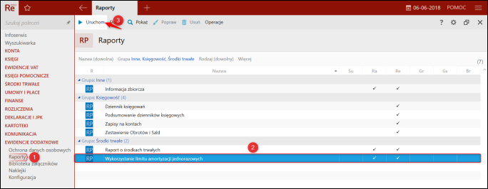

Tak zamortyzowany Środek trwały będzie wyświetlany w Raporcie informującym o Wykorzystaniu limitu amortyzacji jednorazowych. Działa on na zasadzie wyświetlania wszystkich, wcześniej zamortyzowanych metodą jednorazową Środków trwałych w roku podatkowym. Aby otworzyć ten Raport, należy przejść do modułu Raporty, zaznaczyć Wykorzystaniu limitu amortyzacji jednorazowych, kliknąć górne menu Uruchom i po wczytaniu Raportu wybrać odpowiednie filtry (Typ amortyzacji, Rok etc.) i kliknąć Wylicz.
