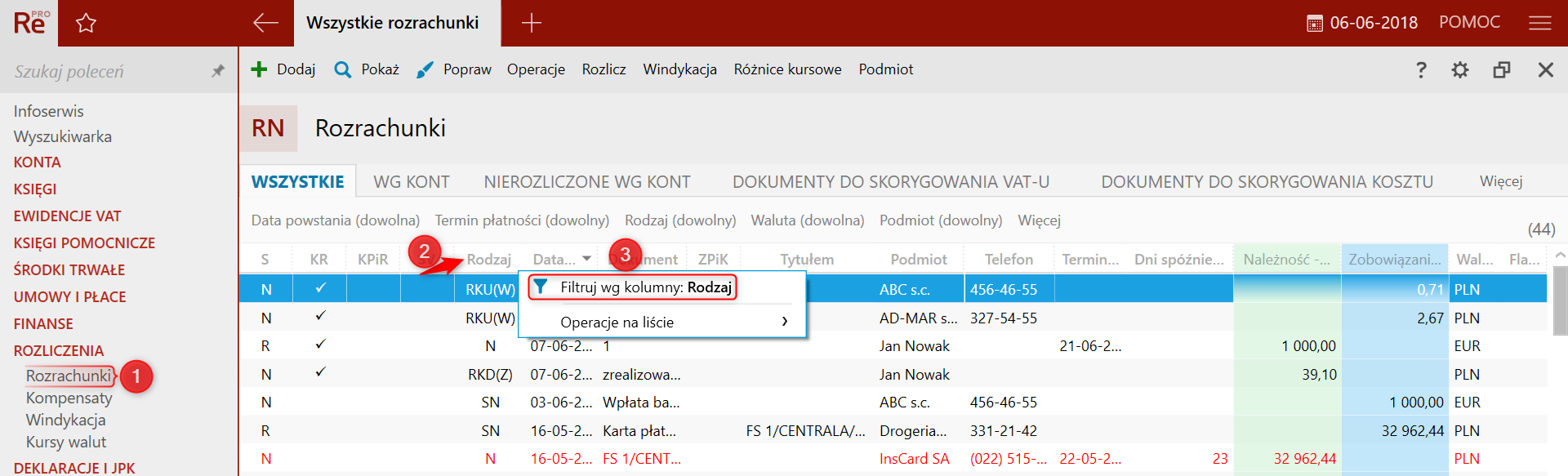

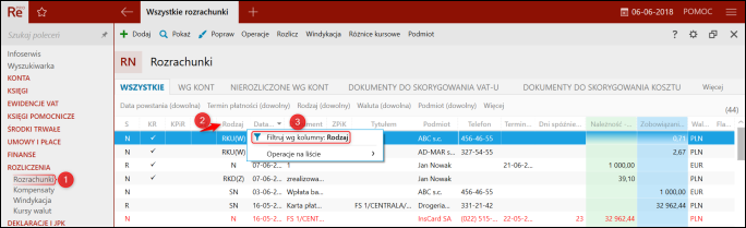

​Opcję Filtrowanie wg pozwala na zaawansowan​​e filtrowanie widocznej listy dokumentów, klientów etc. Aby otworzyć możliwość Filtrowania wg, należy przejść do któregokolwiek modułu i kliknąć prawym przyciskiem myszy na którąkolwiek z kolumn.

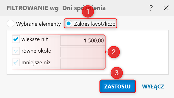

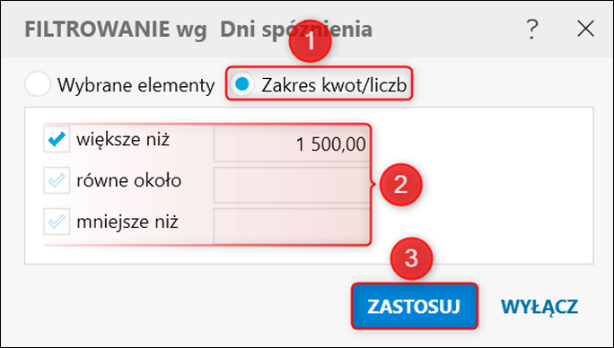

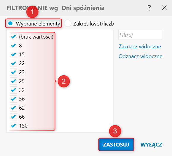

Na przykładzie Rozrachunków można filtrować listę po dniach spóźnienia na dwa sposoby:

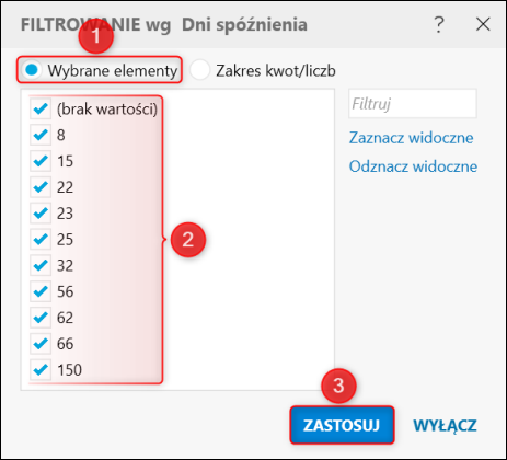

  • Wybrane elementy – w przypadku którym użytkownik może wybrać, po jakiej z istniejących w tabeli wartości (liczby dni spóźnienia) lista ma się wyświetlać.
  • Zakres kwot/liczb – pozwalający wpisać liczbę, od której wartość w wybranej kolumnie ma być większa, mniejsza i/lub równa.

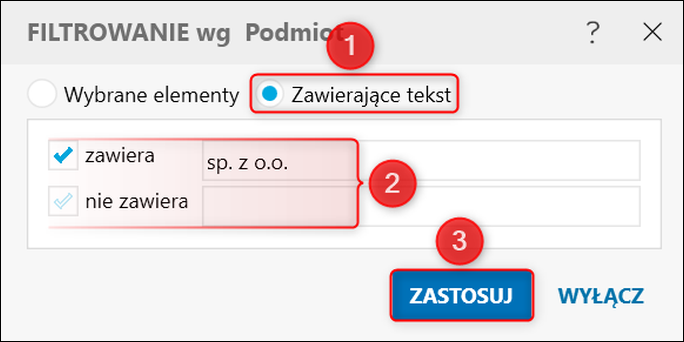

Istnieją jeszcze inne możliwości Filtrowania wg:
  • Zawierające tekst – wyświetli wszystkie pozycje zawierające wpisany przez użytkownika ciąg znaków.

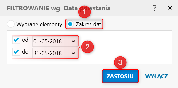

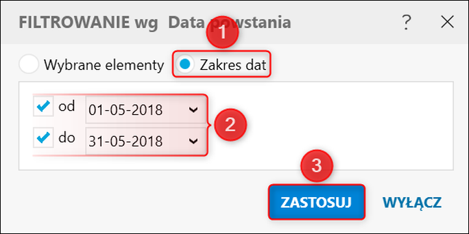

  • Zakres dat – Jak sama nazwa wskazuje, pozwala wybrać okres od/do.
