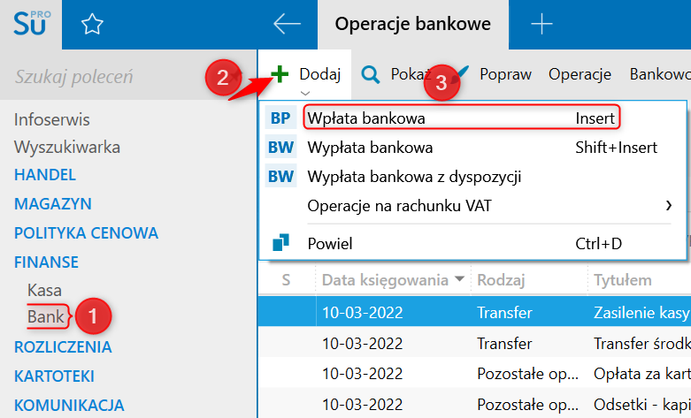

1. Przejść do modułu Bank na zakładkę Operacje Bankowe i z górnego menu wybrać Dodaj Wpłata bankowa.

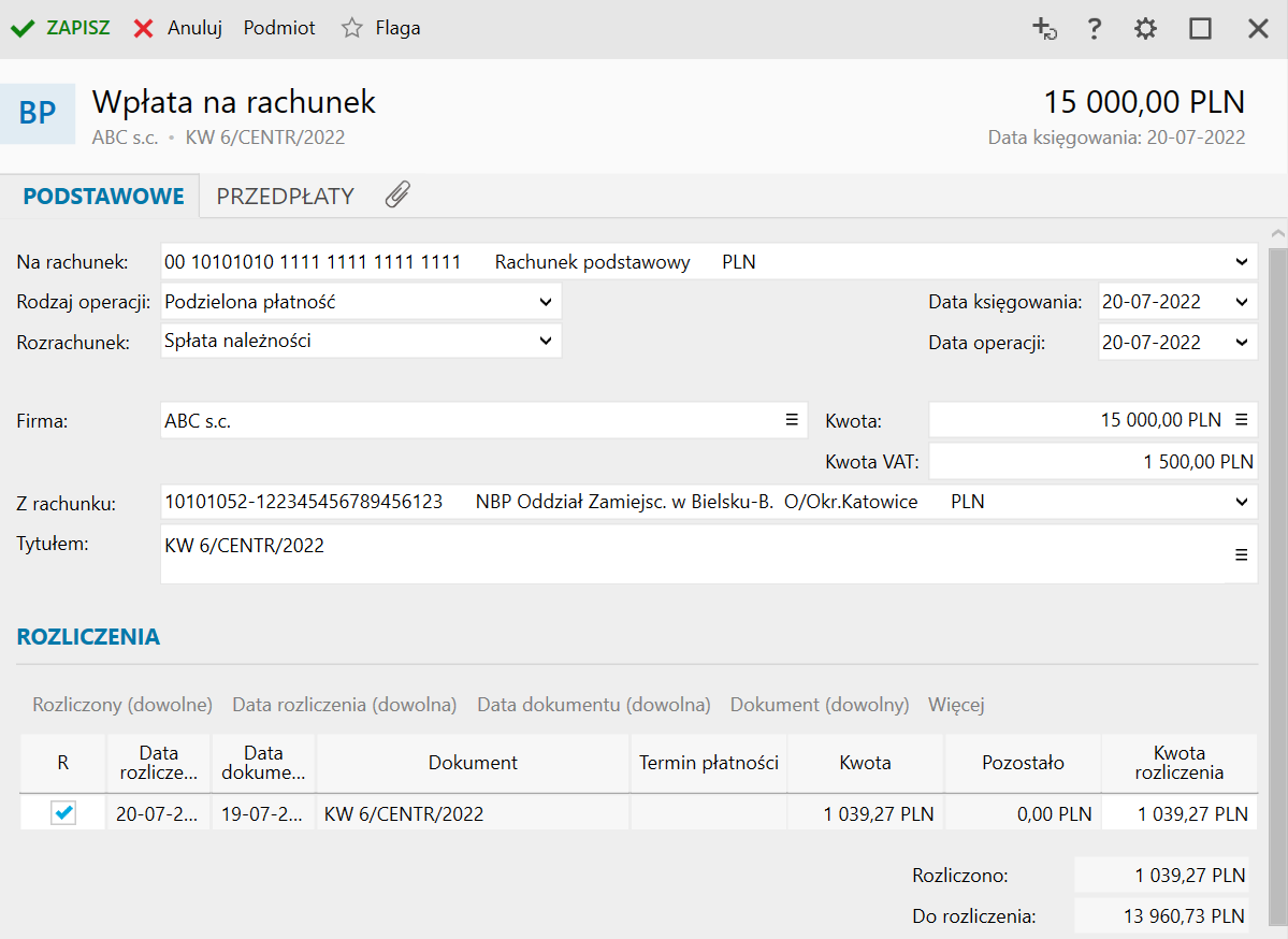

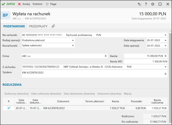

2. Wybrać, na jaki rachunek oraz Rodzaj operacji Podzielona płatność. Wyświetlą się pola tj. kwota (wartość brutto) oraz kwota VAT (wartość VAT wpłacona na rachunek VAT). Po wybraniu kontrahenta program wyszuka nierozliczone rozrachunki, które będą mogły być rozliczone w sekcji Rozliczenia. Zmiany zatwierdzić przyciskiem Zapisz.

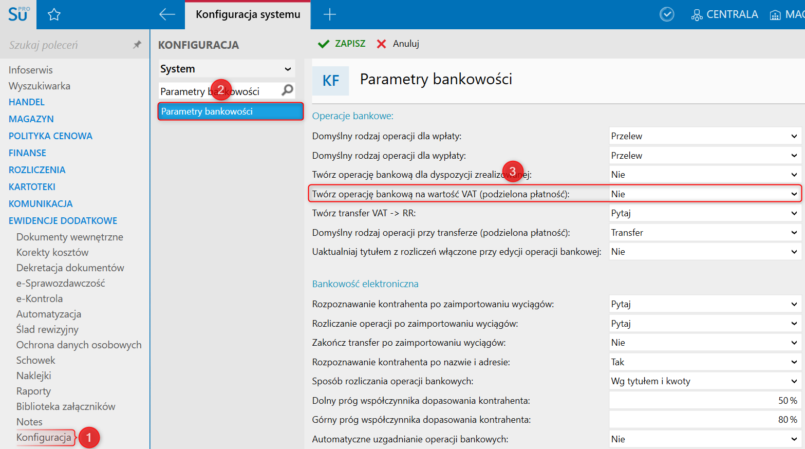

Dodatkowo program może wykonywać automatyczny transfer wartości VAT z rachunku rozliczeniowego na rachunek VAT. W tym celu należy przejść do Konfiguracji ​– Parametry bankowości i wybrać w Twórz operację bankową na wartość VAT (podzielona płatność) na Pytaj program zapyta o wykonanie transferu lub Tak, wtedy wykona to automatycznie. Wybranie Nie spowoduje, że program nie będzie wykonywał żadnych czynności.
