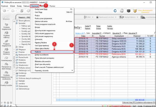

Aby przenieść dokument lub kilka dokumentów, należy w pierwotnym podmiocie:
1. Zaznaczyć jeden lub więcej dokumentów do przeniesienia. Aby odblokować możliwość zaznaczania kilku pozycji, trzeba uruchomić opcję Multiwybór – artykuł na ten temat dostępny jest tutaj. Po wybraniu dokumentów kliknąć górne menu OperacjeWyślij do.

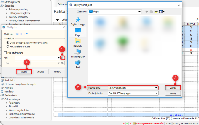

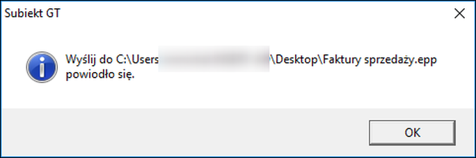

2. W oknie Wyślij do, w polu Plik wskazać lokalizację oraz nazwę pliku, który zostanie utworzony. Kliknięcie przycisku Wyślij spowoduje utworzenie pliku z wybranymi dokumentami (taki plik można następnie przesłać e-mailem do klienta).
