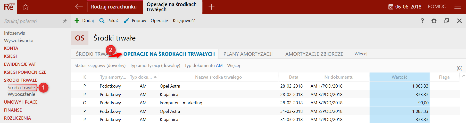

2. Przejść do modułu Środki trwałe, na zakładkę Operacje na środkach trwałych.

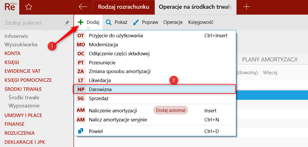

3. Rozwinąć górne menu Dodaj i wybrać (NP) Nieodpłatne przekazanie.

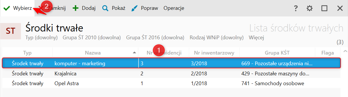

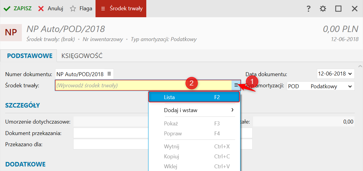

4. Z rozwijalnego menu przy polu Środek trwały wybrać Lista, po czym z listy wskazać Środek trwały.

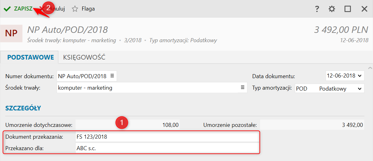

5. Uzupełnić pola Dokument przekazania i Przekazano dla, po czym zatwierdzić przyciskiem Zapisz.
