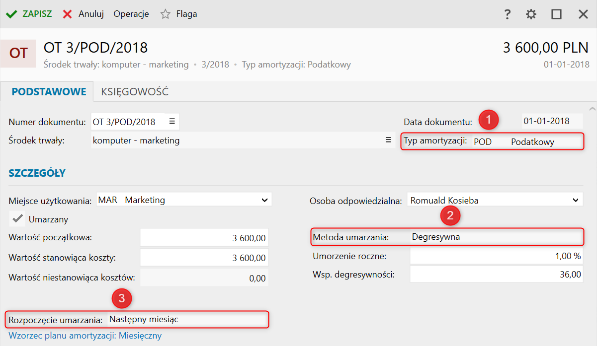

Przyjęcie do użytkowania Środka trwałego (OT) jest zablokowane do edycji po zatwierdzeniu planu amortyzacji (lub stworzeniu innych Operacji na środku trwałym, które wystarczy chronologicznie usunąć), przez co nie można zmienić Metody umarzania, Miesiąca rozpoczęcia umarzania czy też Typu amortyzacji.

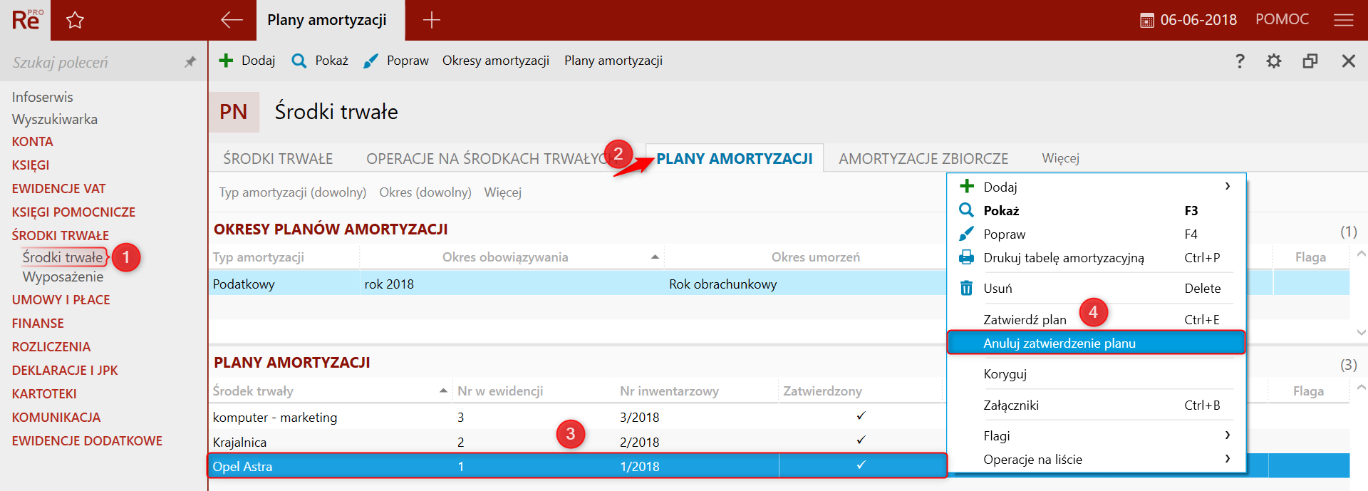

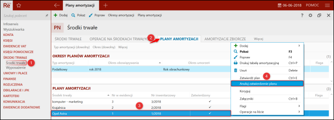

W takim przypadku odblokowanie dokumentu OT jest możliwe tylko poprzez wycofanie zatwierdzenia Planu amortyzacji. Aby to zrobić, należy:
1. Przejść do modułu Środki trwałe, na zakładce Plany amortyzacji zaznaczyć Środek trwały, któremu zostanie wycofane zatwierdzenie Planu amortyzacji, kliknąć prawym przyciskiem myszy, po czym wybrać Anuluj zatwierdzenie planu.

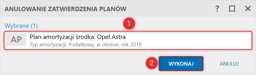

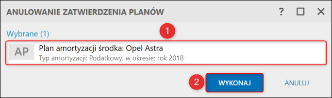

2. Upewnić się, czy został wybrany poprawny Plan amortyzacji i zatwierdzić przyciskiem Wykonaj.
Dzięki temu Metoda umarzania Miesiąc rozpoczęcia umarzania i Typ amortyzacji będą możliwe do edycji. Należy pamiętać, że po edycji i zapisie dokumentu OT należy z powrotem zatwierdzić Plan amortyzacji. Bez zatwierdzenia Planu amortyzacji nie będzie możliwości odliczania rat amortyzacyjnych.
