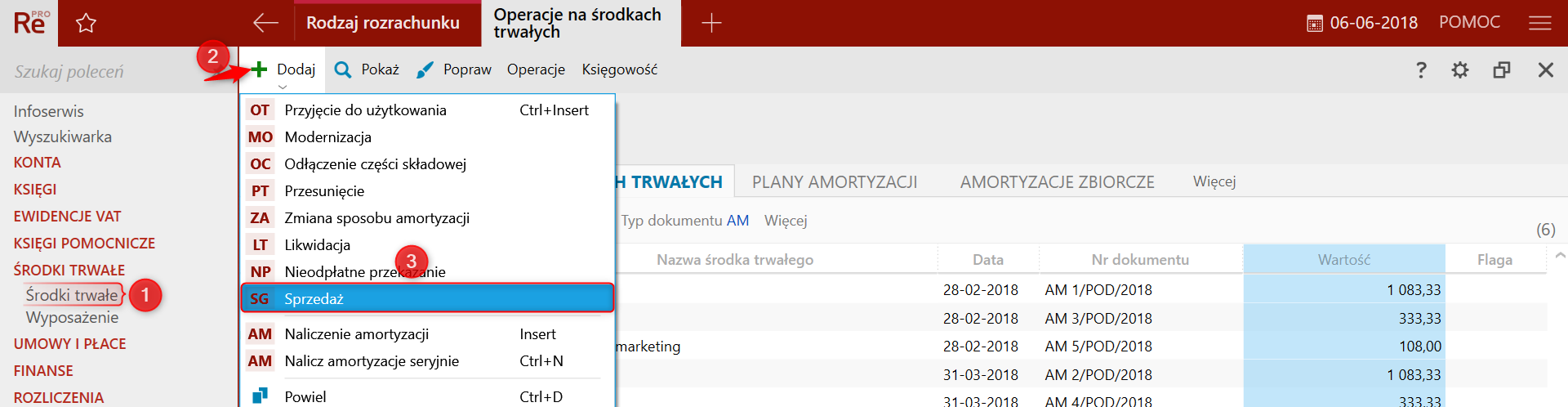

Aby dodać dokument Sprzedaży w programach księgowych serii InsERT nexo, należy:
1. Dodać i przyjąć do użytkowania Środek trwały. Informację, w jaki sposób wprowadzić oraz dodać dokument OT w programie Rewizor nexo można znaleźć tutaj, natomiast w programie Rachmistrze nexo tutaj​.

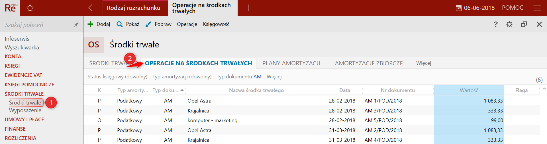

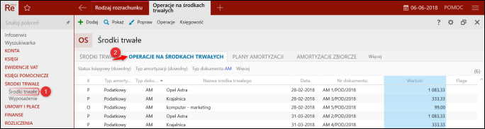

2. Przejść do modułu Środki trwałe, na zakładkę Operacje na środkach trwałych.

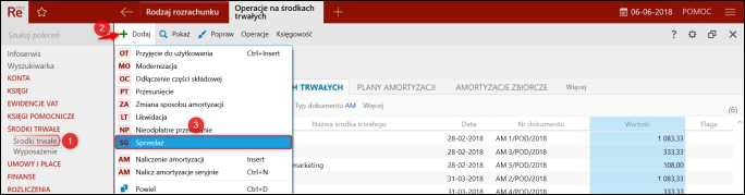

3. Wybrać z górnego menu DodajSprzedaż.

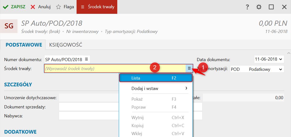

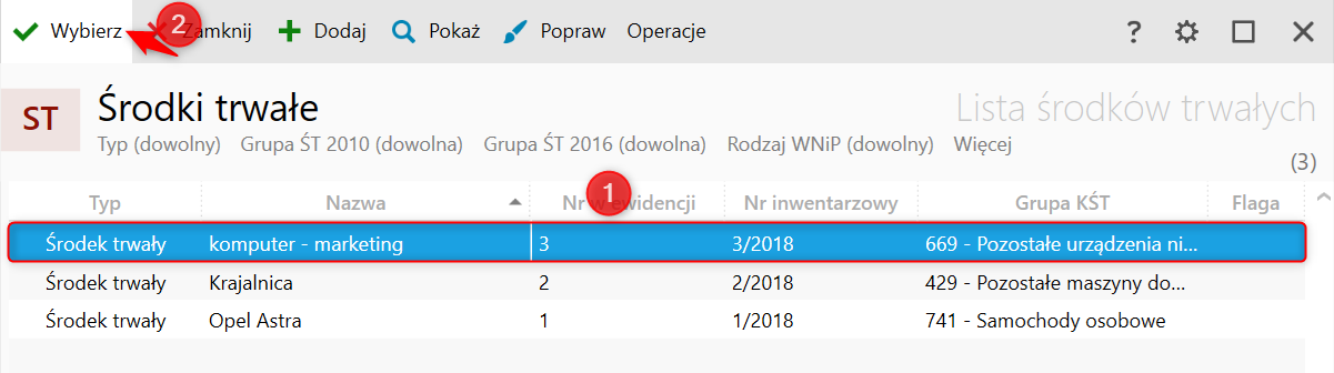

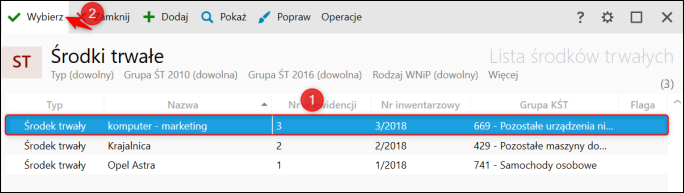

4. Z rozwijalnego menu pola Środek trwały wybrać Lista, a następnie wybrać środek trwały.

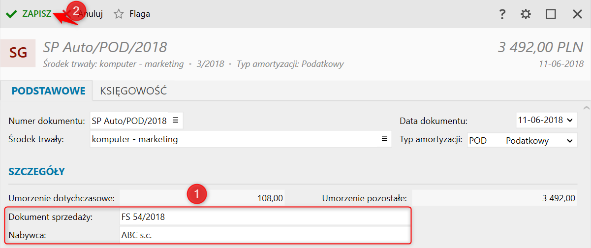

5. Uzupełnić dane dotyczące Dokumentu sprzedaży i Nabywcy, po czym zatwierdzić przyciskiem Zapisz. Wartości Umorzenia dotychczasowego i Umorzenia pozostałego zostaną wyliczone na podstawie dokumentu OT (przyjęcia środka trwałego) i dokumentów AM (naliczonej amortyzacji).
