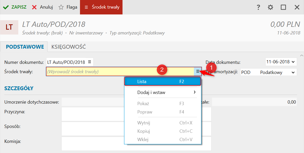

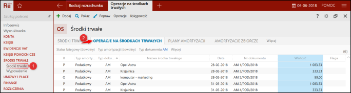

Aby dodać dokument Likwidacji w programach księgowych serii InsERT nexo, należy:
1. Dodać i przyjąć do użytkowania Środek trwały. Informację, w jaki sposób wprowadzić środek trwały oraz dodać dokument OT w programie Rewizor nexo można znaleźć tut​​aj, natomiast w Rachmistrzu nexo t​utaj​.​ Dodatkowo w e-Pomocy technicznej znajduje się artykuł dotyczący ​wprowadzenia dotychczasowy​ch naliczeń amortyzacji​.​

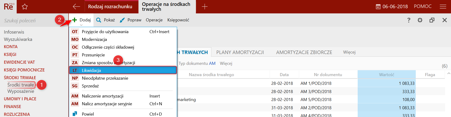

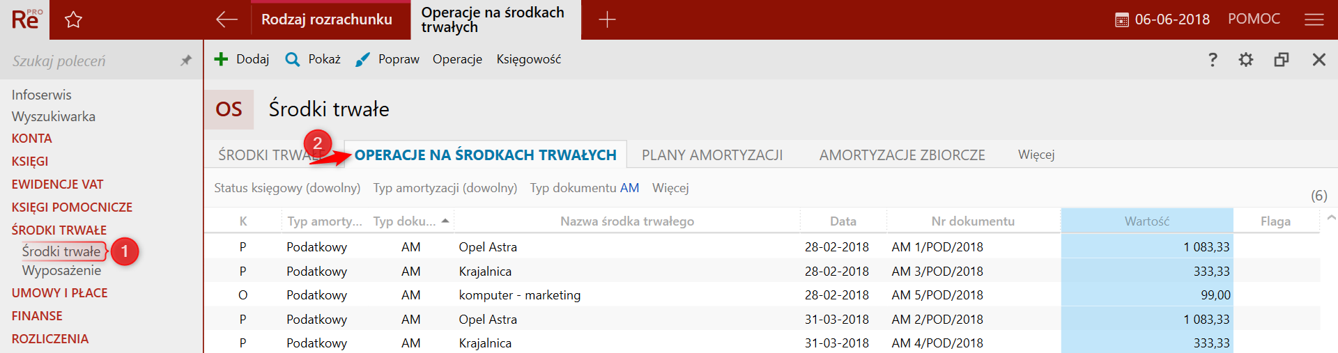

2. Przejść do modułu Środki trwałe, na zakładkę Operacje na środkach trwałych.
3. Wybrać z górnego menu DodajLikwidacja.

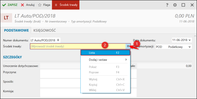

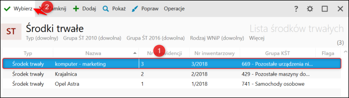

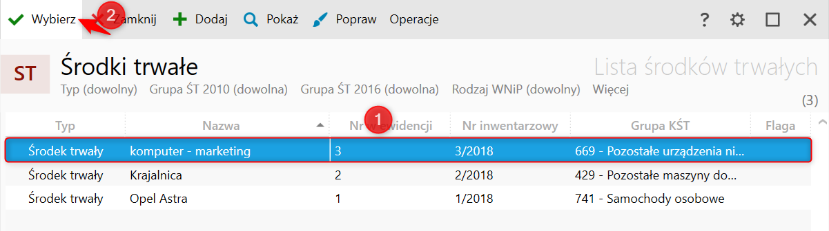

4. Z rozwijalnego menu pola Środek trwały wybrać Lista, a następnie z listy wybrać Środek trwały.

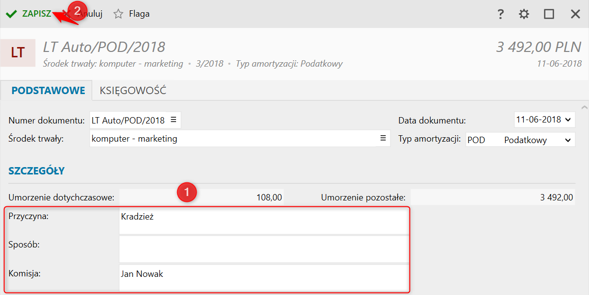

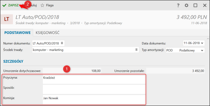

5. Uzupełnić Przyczynę, Sposób likwidacji i Komisję, po czym zatwierdzić przyciskiem Zapisz
Wartości Umorzenia dotychczasowego i Umorzenia pozostałego zostaną wyliczone na podstawie dokumentu OT (przyjęcia środka trwałego) i dokumentów AM (naliczonej amortyzacji).
