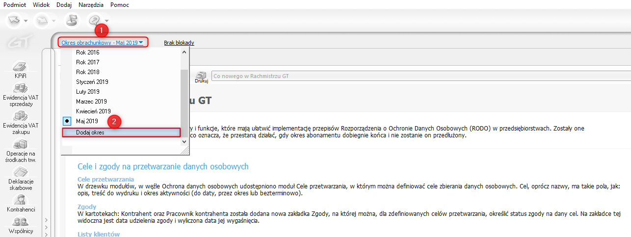

Aby dodać nowy okres obrachunkowy w programie Rachmistrz GT, należy:
1. Rozwinąć listę okresów obrachunkowych znajdującą się w lewej górnej części programu i wybrać opcję Dodaj okres.

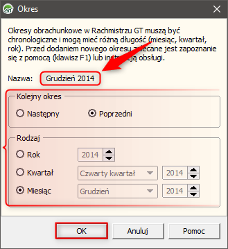

2. Należy wybrać, czy ma się stworzyć okres następny, czy poprzedni w stosunku do tych już stworzonych oraz jego rodzaj (miesiąc, kwartał lub rok). Dla przykładu, jeżeli w programie są zdefiniowane okresy – Rok 2015 i Rok 2016, a zostanie wybrana opcja „poprzedni – miesiąc”, to w programie stworzy się okres Grudzień 2014. Okres, który zostanie stworzony, jest widoczny w polu Nazwa, w górnej części tego okna. Rok zapisać wciskając przycisk OK.
Uwaga! W programie nie można zdefiniować okresów, które ze sobą kolidują. Na przykład, wprowadzając okresy styczeń, luty i marzec 2017, będzie można dodać następny okres rodzaju miesiąc lub kwartał.
