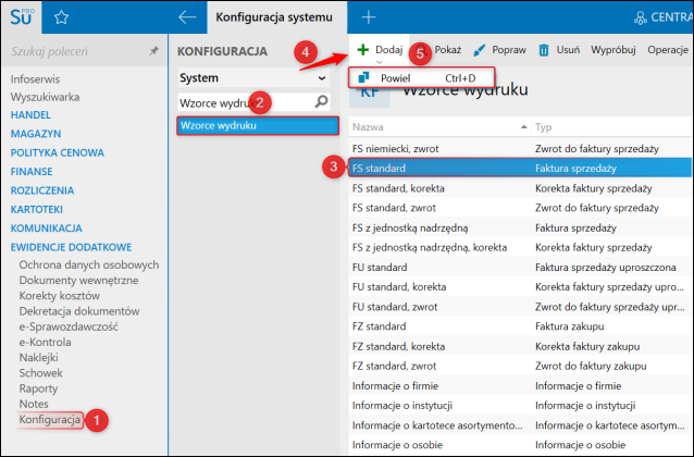

1. Przejść do modułu Konfiguracja – Wzorce wydruków, zaznaczyć wzorzec Faktury sprzedaży (domyślnie jest to FS standard), następnie kliknąć Dodaj – Powiel (Popraw dla wcześniej powielonego).

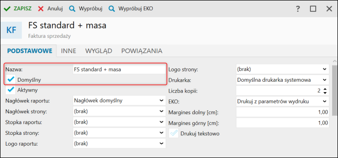

2. Wpisać Nazwę i opcjonalnie ustalić, czy ma być to Domyślny wzorzec wydruku.

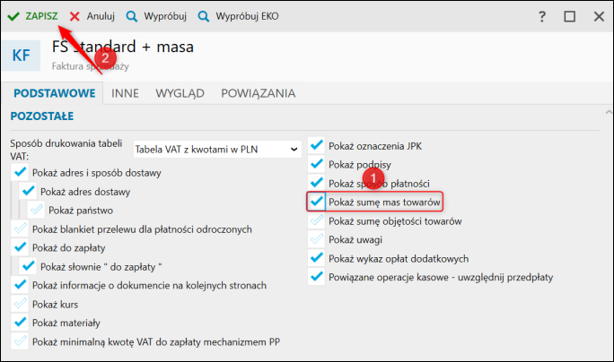

3. W sekcji Pozostałe zaznaczyć parametr Pokaż sumę mas towarów. Zmiany zatwierdzić przyciskiem Zapisz.
