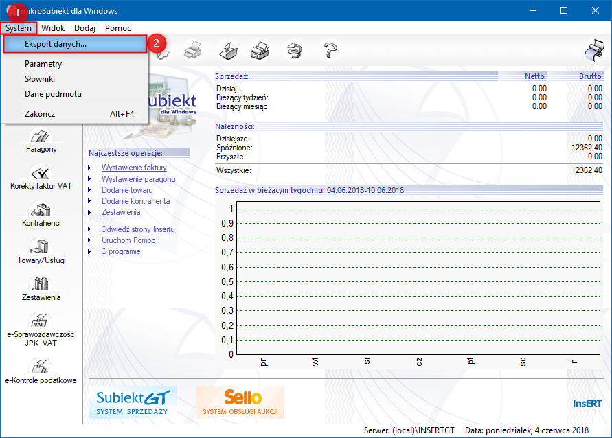

1. Z górnego menu programu wybrać SystemEksport danych.

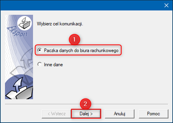

2. W oknie, które się wyświetli zaznaczyć opcję Paczka danych do biura rachunkowego i kliknąć Dalej.

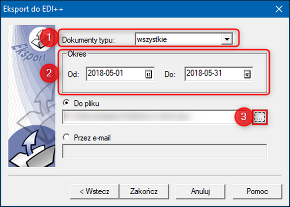

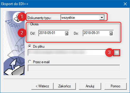

3. W następnym kroku wybrać typ dokumentów oraz okres, za jaki mają się wyeksportować. Następnie kliknąć symbol "..." aby wskazać miejsce zapisania pliku.

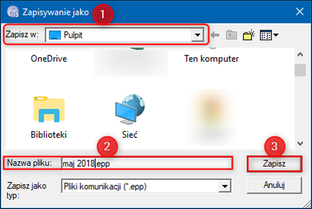

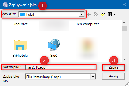

4. W oknie, które się wyświetli określić lokalizację oraz nazwę generowanego pliku i kliknąć przycisk Zapisz.

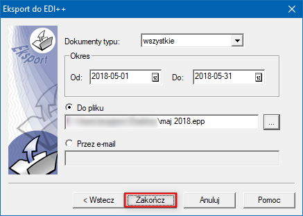

5. W oknie Eksport do EDI++sprawdzić poprawność wprowadzonych danych i kliknąć przycisk Zakończ.

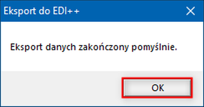

6. Komunikat informujący o poprawnym wyeksportowaniu pliku zatwierdzić przyciskiem OK
