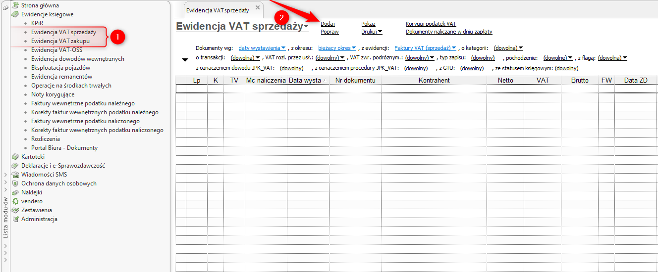

Aby wprowadzić zapis do ewidencji VAT, należy:
1. Przejść do modułu Ewidencje księgowe – Ewidencja VAT sprzedaży/Ewidencja VAT zakupu, a następnie kliknąć przycisk Dodaj.

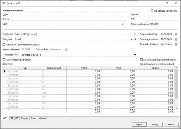

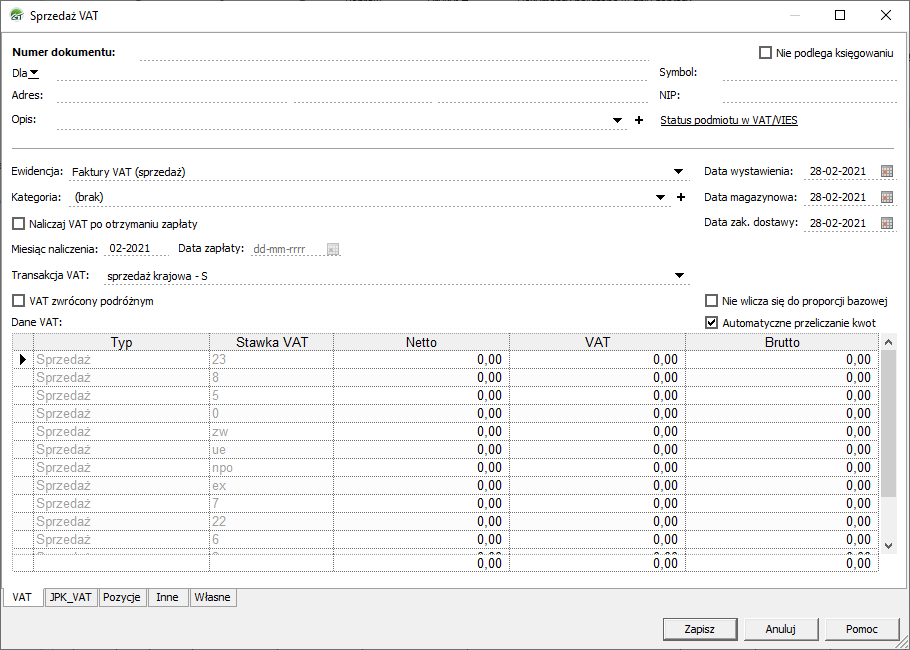

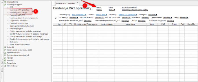

2. Pojawi się okno umożliwiające wprowadzenie zapisu do ewidencji VAT, a obowiązkowe pola do uzupełnienia są pogrubione.
Ponadto należy odpowiednio uzupełnić daty na dokumencie, wprowadzić kwotę w tabeli w odpowiedniej stawce VAT, określić Rodzaj ewidencji (np. Faktury VAT sprzedaż), wybrać miesiąc naliczenia (miesiąc deklaracji, do której trafi zapis) oraz odpowiednią Transakcję VAT. Przycisk Zapisz i kontynuuj zapisze wprowadzaną pozycję, nie zamykając okna i umożliwiając wprowadzenie następnego zapisu.

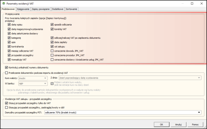

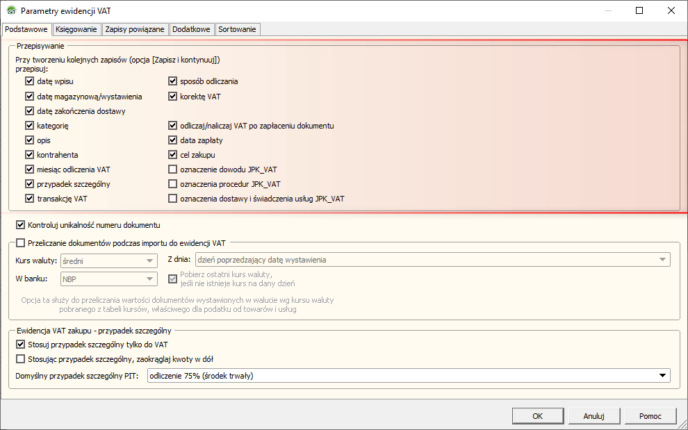

Parametr dotyczący danych przenoszonych na kolejny zapis przy użyciu opcji Zapisz i kontynuuj jest dostępny w module AdministracjaParametry Ewidencje VAT, w zakładce Podstawowe.

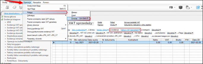

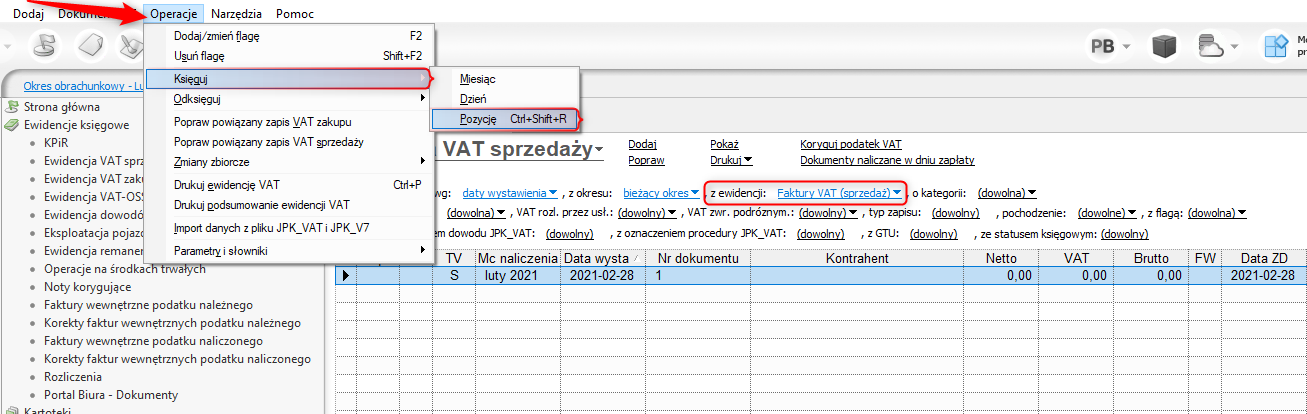

3. Po kliknięciu przycisku Zapisz program doda pozycję do wybranej ewidencji VAT. Aby ująć taki zapis w KPiR, należy wybrać z górnego menu Operacje lub z menu kontekstowego pod prawym przyciskiem myszy opcję Księguj Pozycję. W przypadku księgowania większej ilości zapisów (opcje Księguj – Dzień oraz Księguj – Miesiąc) przed operacją należy wybrać wśród filtrów ewidencję, którą program ma zaksięgować.

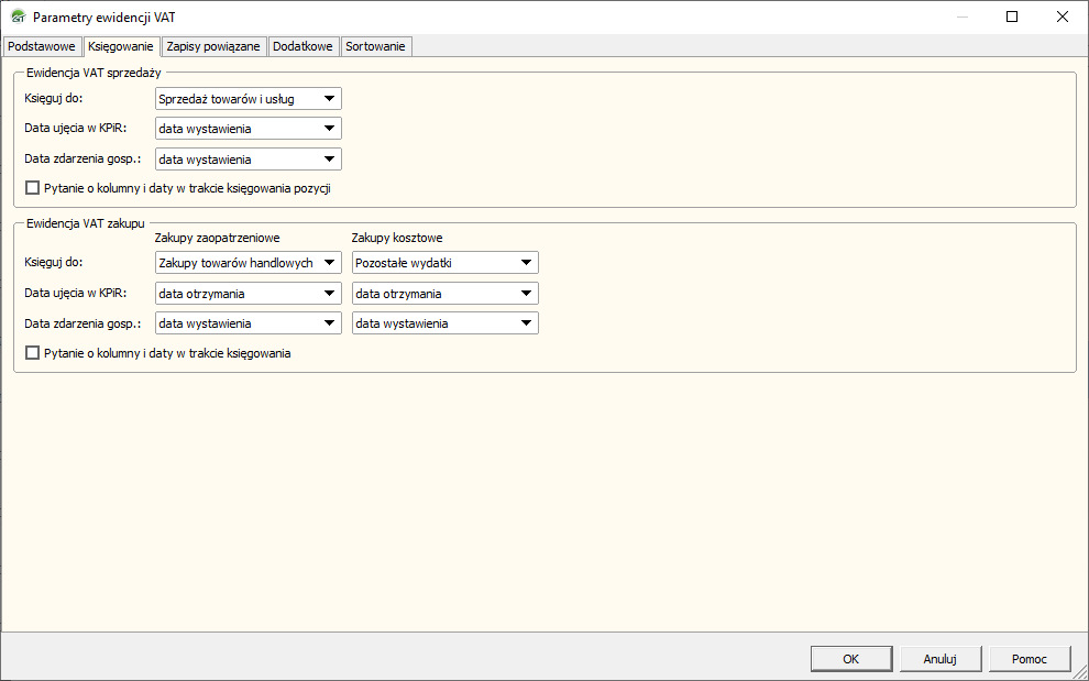

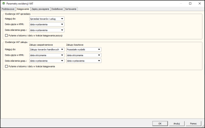

4. Zapisy trafią do kolumny zgodnie z parametrami ustawionymi w module ParametryEwidencje VAT Księgowanie.
