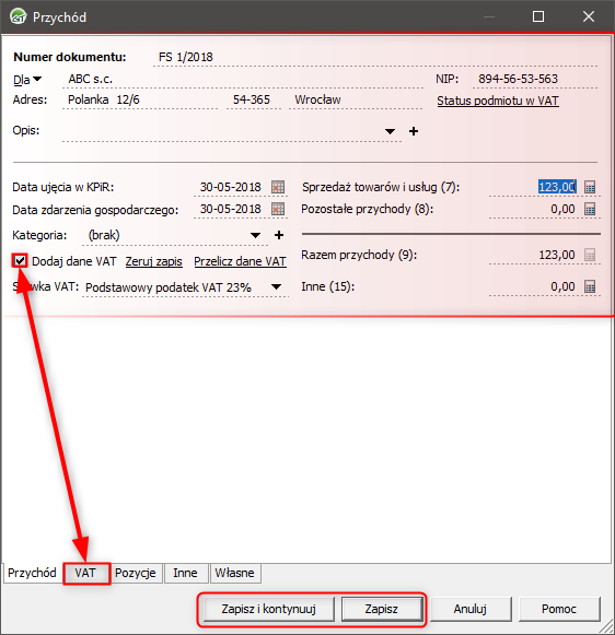

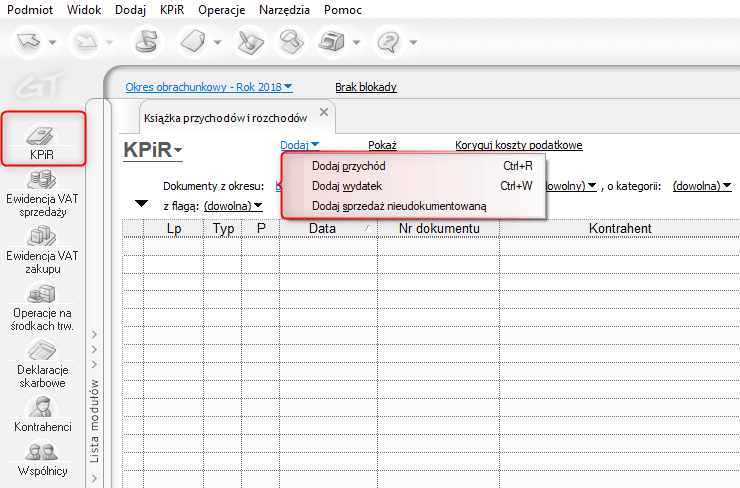

Dodawanie zapisu do KPiR polega na wypełnieniu okna Przychód lub Wydatek, tj. kontrahent, data ujęcia, data zdarzenia i kwota w odpowiedniej kolumnie. Dodając przychód lub wydatek do księgi przychodów i rozchodów istnieje możliwość wprowadzenia równolegle zapisu do Ewidencji VAT (sprzedaży bądź zakupu). Aby to wykonać, należy zaznaczyć opcję Dodaj dane VAT, która uaktywni nową zakładkę – VAT.  Po jej wypełnieniu, oprócz zapisu do księgi, stworzy się również zapis w ewidencji VAT. Prowadzone dane można wprowadzić, używając przycisku Zapisz lub Zapisz i kontynuuj
Wypełnienie zakładki VAT przy wprowadzaniu przychodu lub wydatku do KPiR niczym nie różni się od wprowadzenia zapisu do Ewidencji przez przeznaczone do tego moduły. Więcej o dodawaniu zapisów VAT można przeczytać tutaj

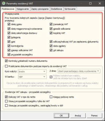

Przycisk Zapisz i kontynuuj zapisze wprowadzaną pozycję nie zamykając okna i umożliwiając wprowadzenie następnego zapisu. Parametr dotyczący danych przenoszonych na kolejny zapis przy użyciu opcji Zapisz i kontynuuj jest dostępny w module Administracja Parametry Ewidencje VAT, w zakładce Podstawowe.

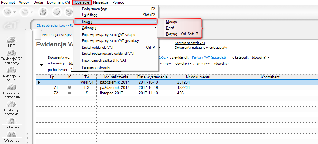

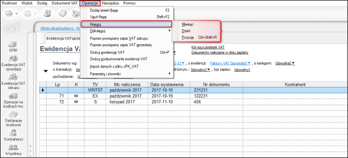

Zapisy do Księgi Przychodów i Rozchodów można wprowadzać także od strony ewidencji VAT. Będąc w module Ewidencja VAT sprzedaży i korzystając z Operacji w menu programu, użytkownik jest w stanie zaksięgować dzień, miesiąc lub dowolne, zaznaczone wcześniej na liście wpisy (opcja Księguj pozycję). W module Ewidencja VAT zakupu dostępna jest tylko ostatnia, wymieniona wcześniej opcja księgowania.

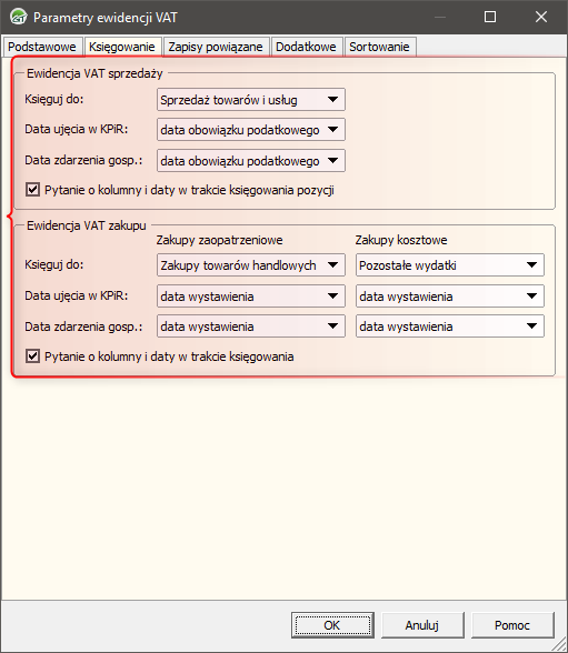

To, do jakiej kolumny książki przychodów i rozchodów ma trafić zapis księgowany od strony Ewidencji VAT, jest do ustawienia w Parametrach Ewidencji VAT. Aby tam wejść, należy wybrać z górnego menu WidokAdministracjaParametry, z listy parametrów wybrać Ewidencje VAT i kliknąć zakładkę Księgowanie. W sytuacji, kiedy decydujemy się na księgowanie właśnie w ten sposób, lecz operacja ma tworzyć zapisy w różnych kolumnach, przydatną opcją może okazać się Pytanie o kolumny i daty w trakcie księgowania pozycji. Jej zaznaczenie spowoduje wywołanie dodatkowego okienka w momencie kliknięcia opcji Księguj pozycję, w którym można ręcznie wskazać kolumnę KPiR oraz daty potrzebne do stworzenia zapisu.
