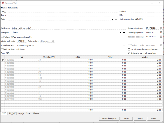

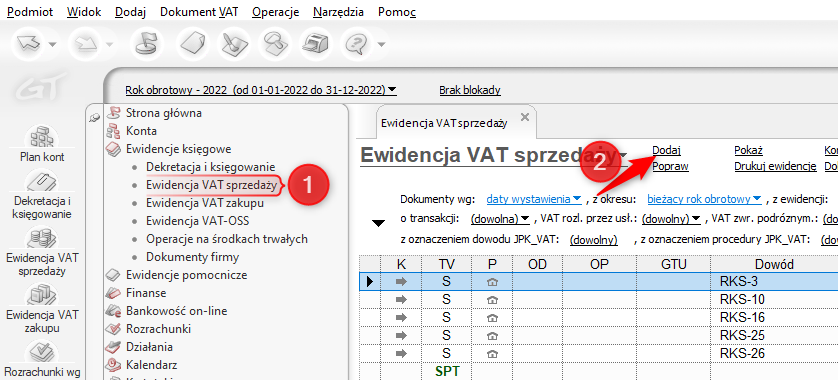

1. Przejść do modułu Ewidencje księgowe – Ewidencja VAT sprzedaży/Ewidencja VAT zakupu, a następnie kliknąć przycisk Dodaj.

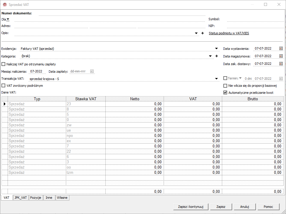

2. Pojawi się okno umożliwiające wprowadzenie zapisu do ewidencji VAT. Poprawnie wprowadzony zapis powinien posiadać: numer dokumentu, dane kontrahenta oraz jego NIP. Opcjonalnie można nadać kategorię i opis operacji.
Ponadto należy odpowiednio uzupełnić daty na dokumencie, wprowadzić kwotę w tabeli w odpowiedniej stawce VAT, określić rodzaj ewidencji (np. Faktury VAT (sprzedaż)), wybrać miesiąc naliczenia (miesiąc deklaracji, do której trafi zapis), oraz wybrać odpowiednią Transakcję VAT. Przycisk Zapisz i kontynuuj zapisze wprowadzaną pozycję, pozostawiając okno otwarte i umożliwiając wprowadzenie następnego zapisu.

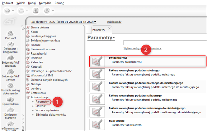

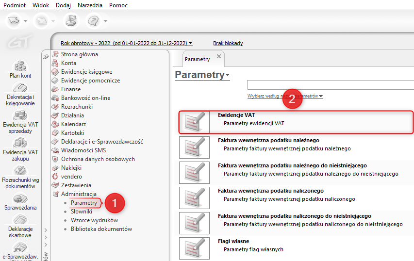

Parametr dotyczący danych przenoszonych na kolejny zapis przy użyciu opcji Zapisz i kontynuuj jest dostępny w module Administracja – Parametry – Ewidencje VAT, na zakładce Podstawowe.

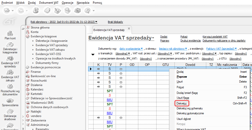

3. Po kliknięciu przycisku Zapisz, program doda pozycję do wybranej ewidencji VAT. Aby ująć taki zapis na kontach, należy wybrać go prawym przyciskiem myszy i wybrać opcję Dekretuj.
Aby program automatycznie dokonał zapisu na konta, należy przygotować schemat importu dla typu Ewidencje VAT sprzedaży. Lista tematów dotyczących schematów importu i dekretacji dostępna jest tutaj.

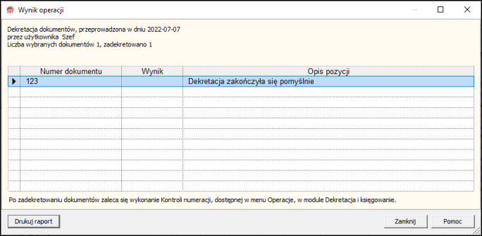

Po kliknięciu opcji Dekretuj program automatycznie przygotuje dekret wprowadzający zapisy na odpowiednie konta.
