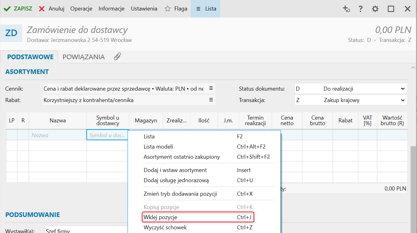

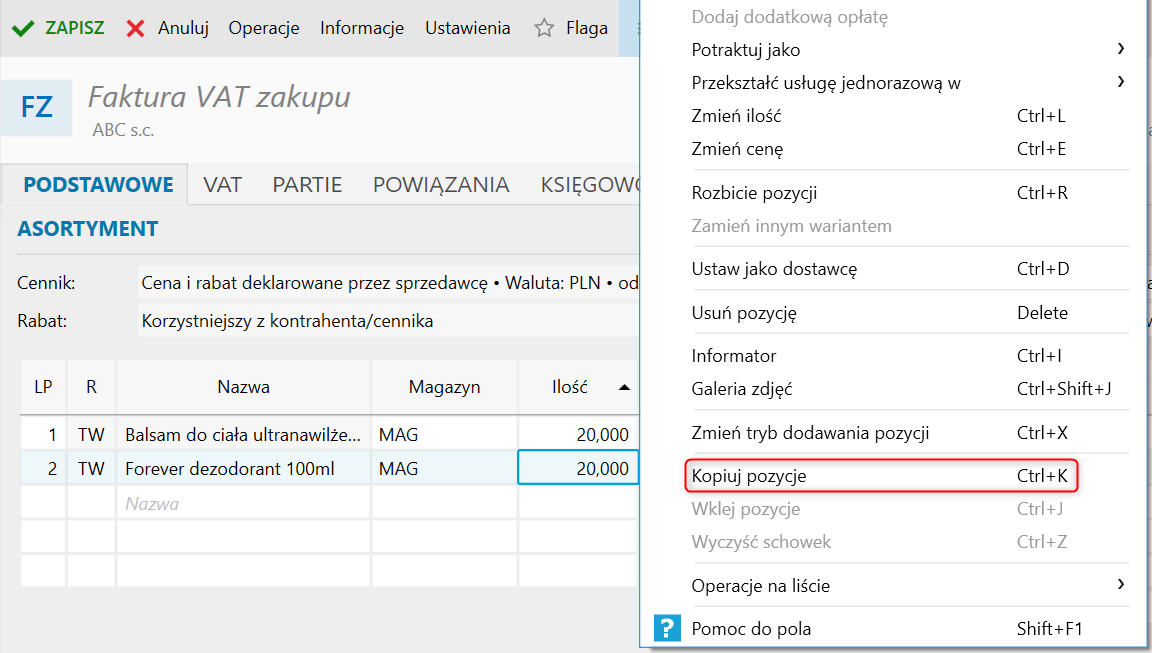

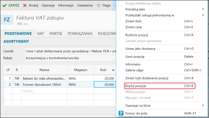

Po wprowadzeniu faktury zakupu użytkownik chce kupić asortyment u dostawcy. W tym celu, na fakturze zakupu, w dowolnym miejscu specyfikacji asortymentowej spod prawo kliku należy skopiować (CTRL+K) pozycje dokumentu:

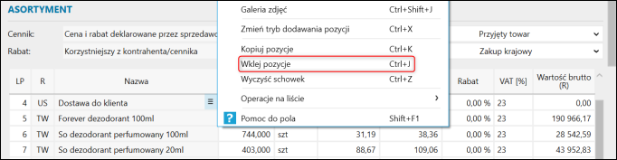

Następnie wystawić nowe zamówienie do dostawcy i w nim, w zawartości asortymentu spod prawo kliku wybrać polecenie Wklej pozycje (CTRL+J):
Po wykonaniu polecenia, do zamówienia zostaną wstawione wszystkie skopiowane wcześniej pozycje.

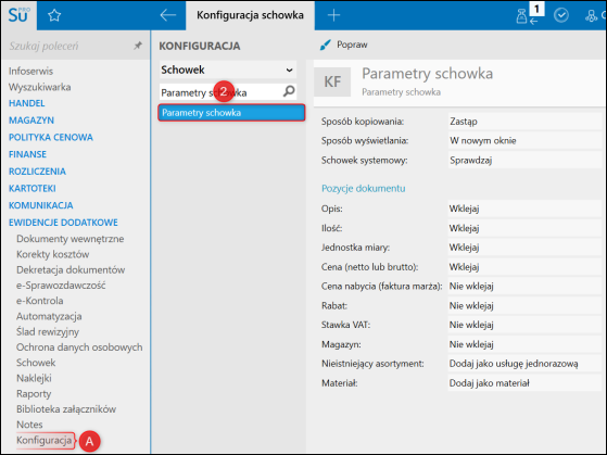

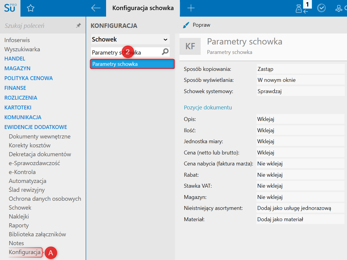

W Parmetrach schowka istnieje możliwość ustalenia m.in. jakie dane mają być wklejane, a także od wersji 25 można ustalić, czy wklejany materiał ma zostać dodany jako materiał, towar, czy pominięty.

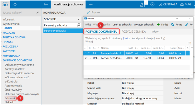

Gdzie zobaczyć pozycje w schowku
Pozycje, jakie obecnie znajdują się w schowku, pozycji dokumentu widoczne są w module Schowek na zakładce Pozycje dokumentu.

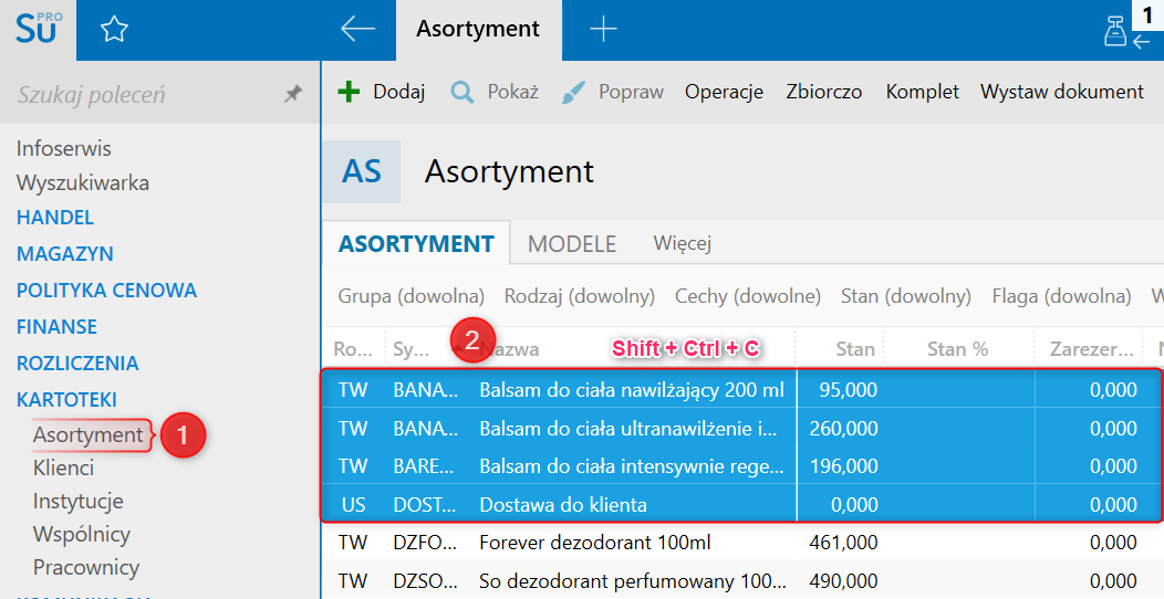

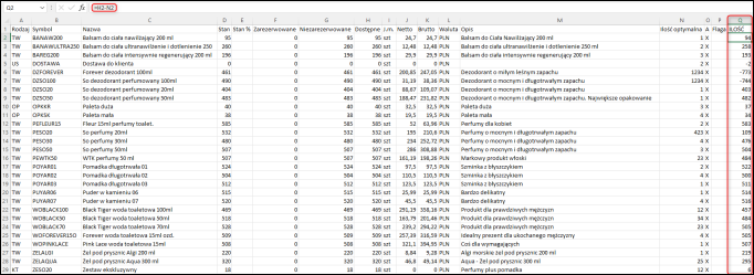

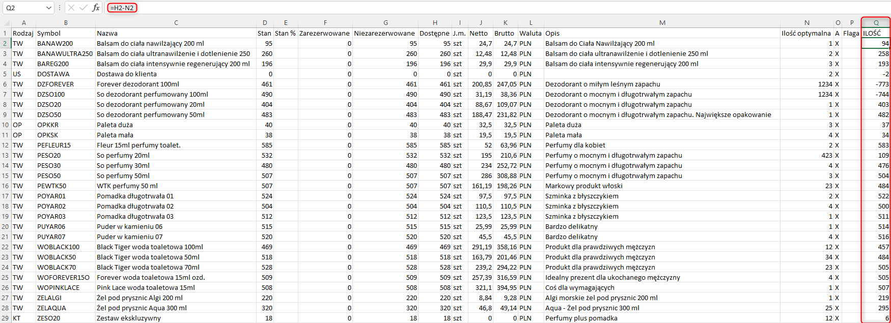

Wybrany asortyment ma zostać przesunięty do innego magazynu, ale w ilości będącej różnicą między ilością dostępną a stanem optymalnym. W tym celu należy zaznaczyć w module asortymentu pozycje, dla których ma zostać wykonana operacja, a następnie  skopiować pozycje (shift+ctrl+c). Tak skopiowaną listę wkleić w arkuszu kalkulacyjnym:

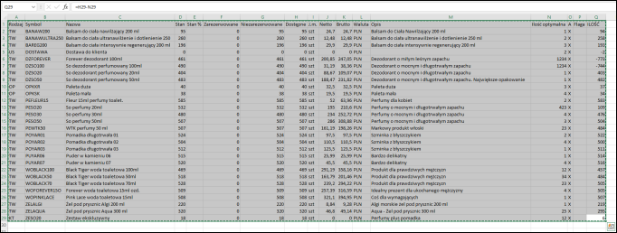

Następnie trzeba dodać nową kolumnę „Ilość", która będzie wyliczana jako różnica między ilością dostępną a ilością optymalną:

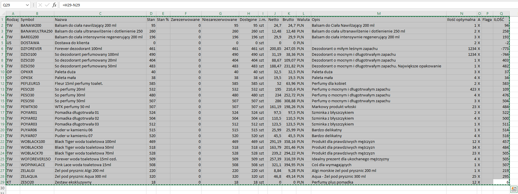

Kolejnym krokiem będzie zaznaczenie całej tabeli (włącznie z nagłówkami kolumn) i skopiować ją do schowka systemowego (ctrl+c):

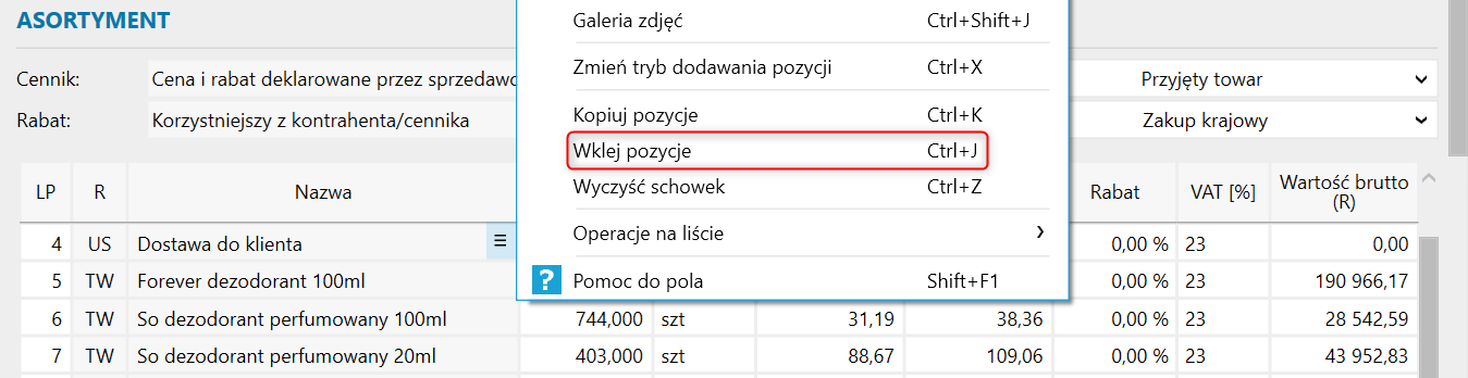

W kolejnym etapie należy uruchomić w systemie Subiekt nexo nowy dokument wydania magazynowego i wkleić w dokumencie zaznaczoną w arkuszu kalkulacyjnym tabelę (polecenie Wklej pozycje). Program rozpozna nazwy kolumn i odpowiednio wklei dane:
Ważne! Aby wklejanie pozycji ze schowka systemowego zadziałało, wymagane jest, aby skopiować nazwy kolumn tabeli. Szcze​gółowe informacje techniczne, jak działa rozpoznawanie danych ze schowka systemowego zostały zawarte w ostatnim punkcie tego poradnika.
