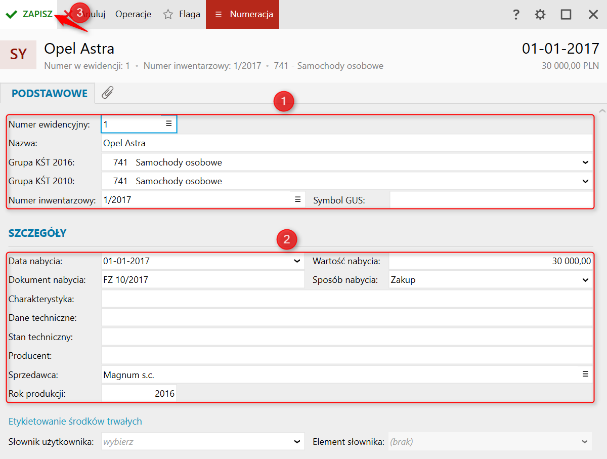

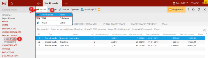

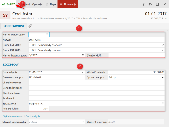

1. Przejść do modułu Środki trwałe, a następnie wybrać z górnego menu Dodaj – Środek trwały.
2. Uzupełnić dane podstawowe i szczegóły, a zmiany zatwierdzić przyciskiem Zapisz.

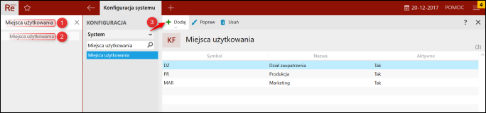

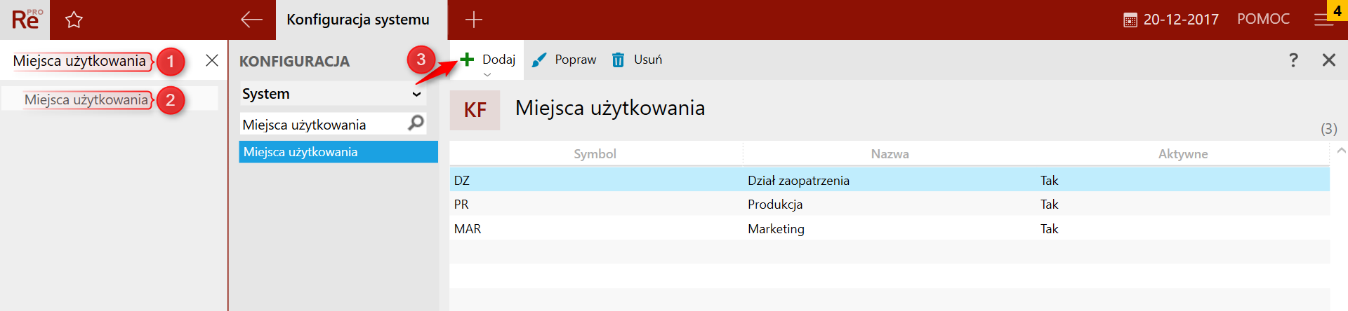

Po dodaniu Środka trwałego warto zwrócić uwagę na słownik Miejsca użytkowania, w którym określa się, gdzie dany Środek trwały będzie wykorzystywany (wskazuje się je podczas wystawiania dokumentów OT). Aby przejść do tego słownika, należy:

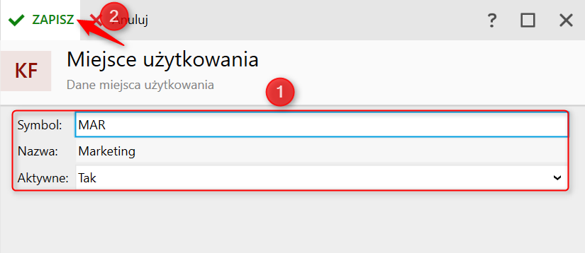

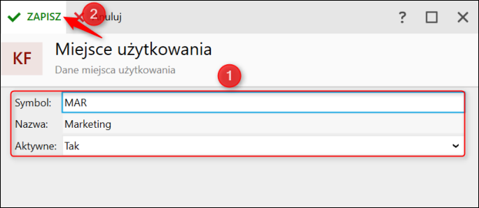

1. Przejść do konfiguracji Miejsc użytkowania i wybrać z górnego menu Dodaj.
2. Wpisać Symbol i Nazwę, określić, czy dane Miejsce użytkowania jest aktywne (wykorzystywane) i zatwierdzić przyciskiem Zapisz.

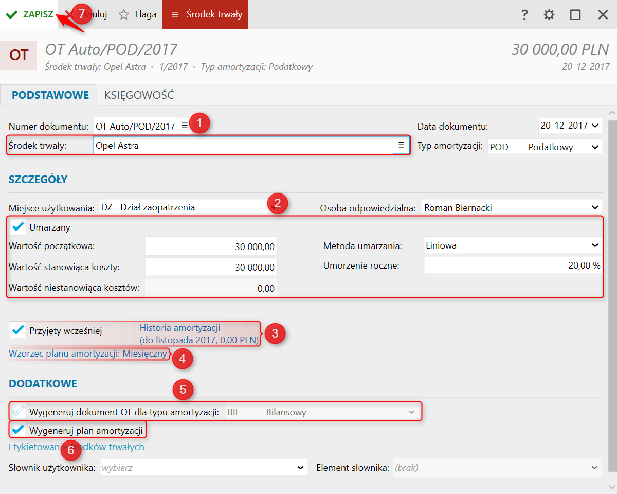

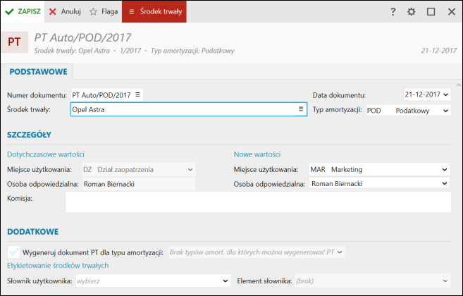

Po dodaniu Miejsc użytkowania przejść do dodania Przyjęcia do użytkowania (dokumentu OT). Aby to zrobić, należy:

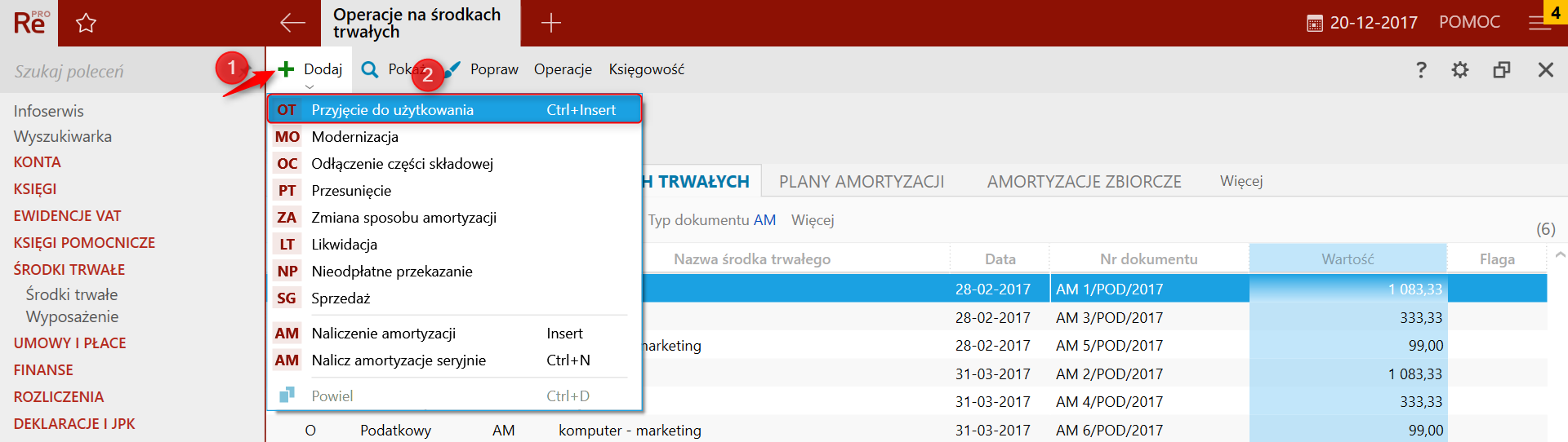

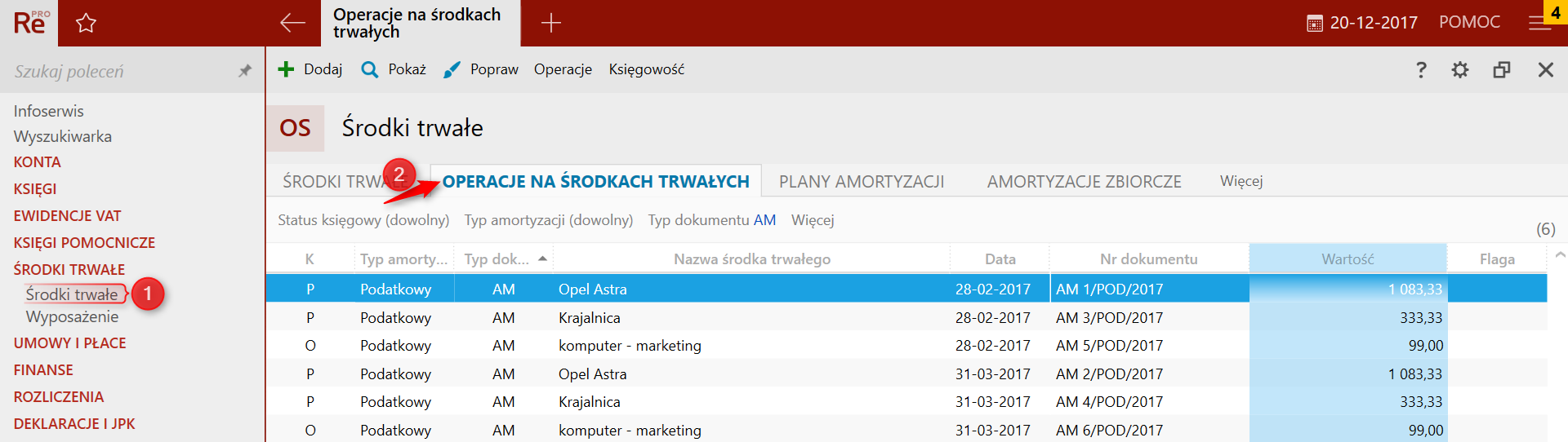

1. Przejść do modułu Środki trwałe i wybrać widok Operacje na środkach trwałych.
2. Kliknąć górne menu Dodaj i wybrać Przyjęcie do użytkowania.

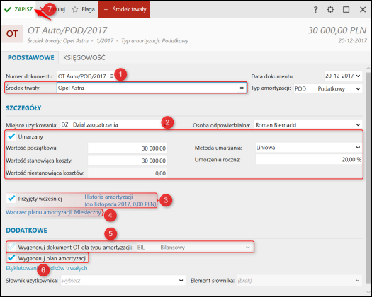

3. Wybrać Środek trwały z listy, opcjonalnie zaznaczyć Umarzany i określić parametry umarzania, wybrać, czy Środek trwały został przyjęty wcześniej, zatwierdzić Wzorzec planu amortyzacji, określić, czy ma się generować OT dla typu amortyzacji: Bilansowy i zaznaczyć, czy ma się stworzyć Plan amortyzacji. Wszystkie zmiany należy zatwierdzić przyciskiem Zapisz.
Tutaj warto zwrócić uwagę na kilka możliwości, jakie daje dokument Przyjęcia do użytkowania OT.

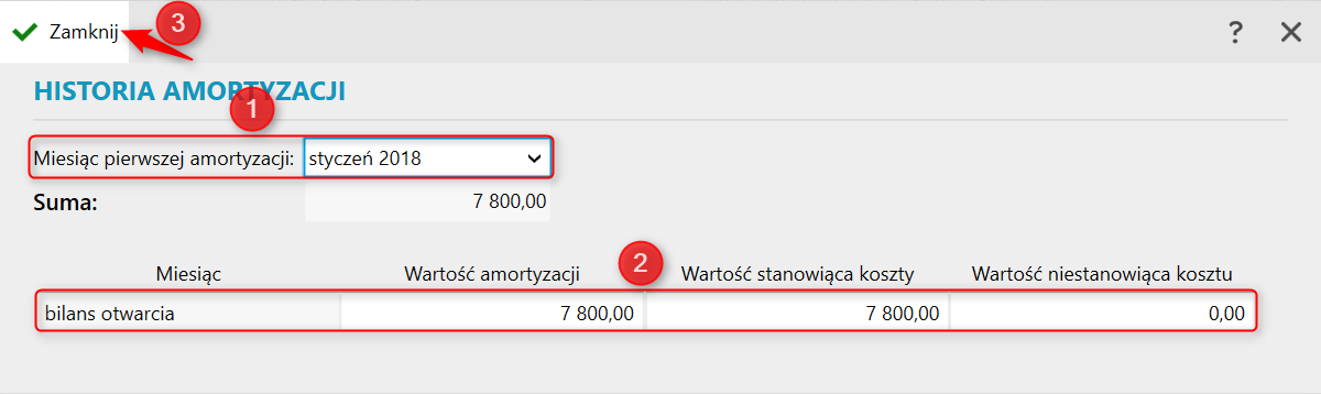

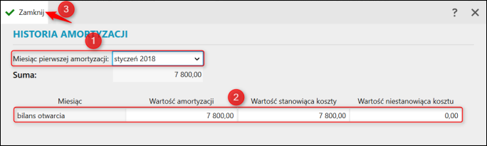

  • Historia amortyzacji – po kliknięciu tej opcji wyświetli się okno, w którym należy określić Miesiąc pierwszej amortyzacji w programie. W tabeli poniżej pojawią się odpowiednie pozycje, tj. bilans otwarcia, gdzie należy wpisać sumę amortyzacji, które zostały naliczone od okresu, w którym Środek trwały został przyjęty, do daty pierwszej amortyzacji. Po wpisaniu wartości okno należy zatwierdzić przyciskiem Zamknij.

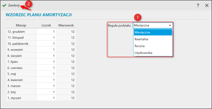

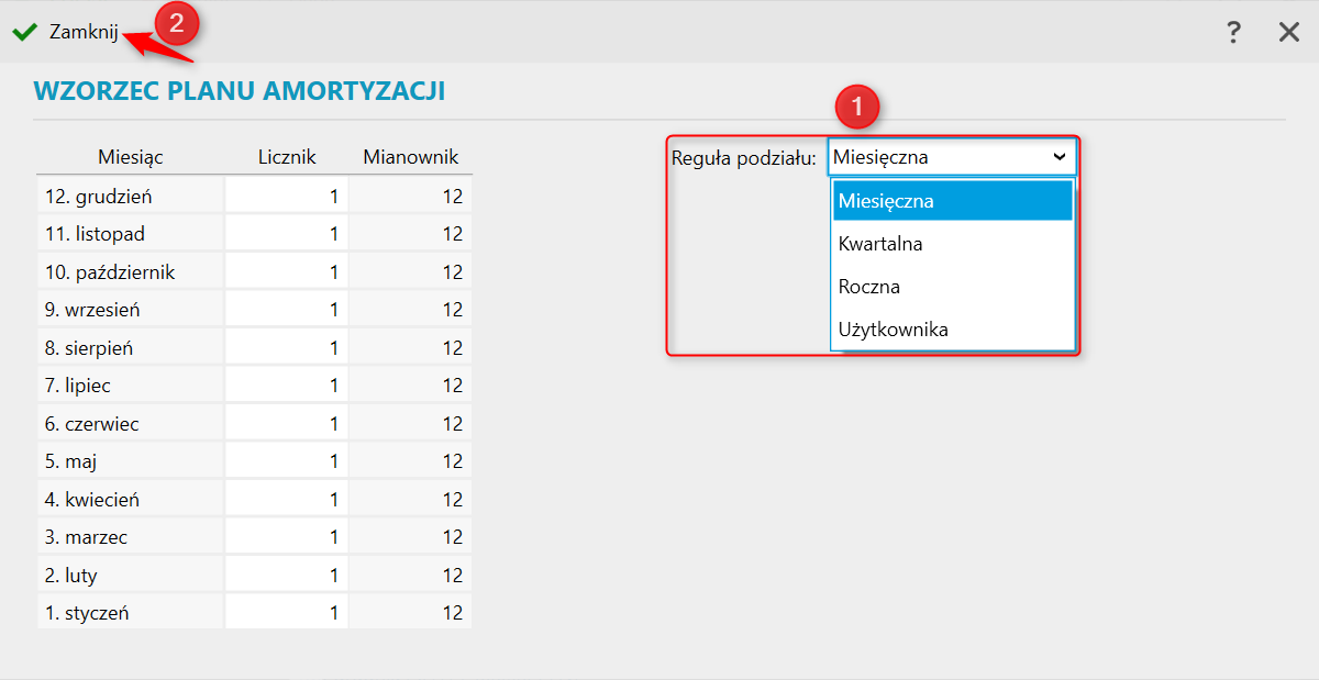

  • Wzorzec planu amortyzacji – gdzie można ustalić Regułę podziału (czyli w których miesiącach Amortyzacja ma się naliczać). Po wyborze odpowiedniej reguły należy zatwierdzić zmianę przyciskiem Zamknij.

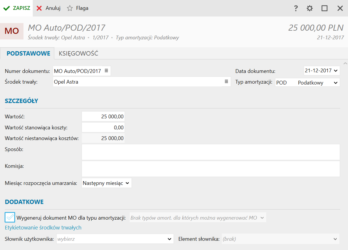

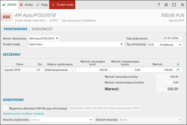

  • Modernizacja – pozwala zwiększyć lub zmniejszyć wartość środka trwałego, co jest uwzględniane przy naliczeniach rat amortyzacyjnych.

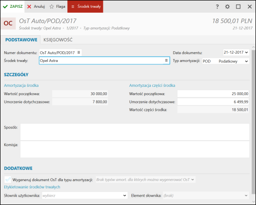

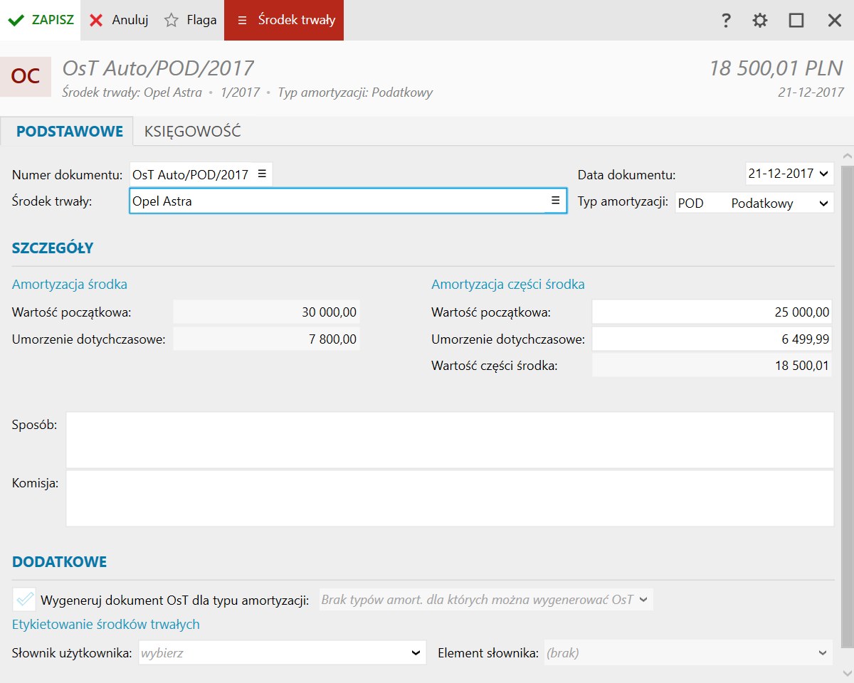

  • Odłączenie części składowej – realizuje odłączenie peryferyjnej części ŚT, np. drukarki od zestawu komputerowego.

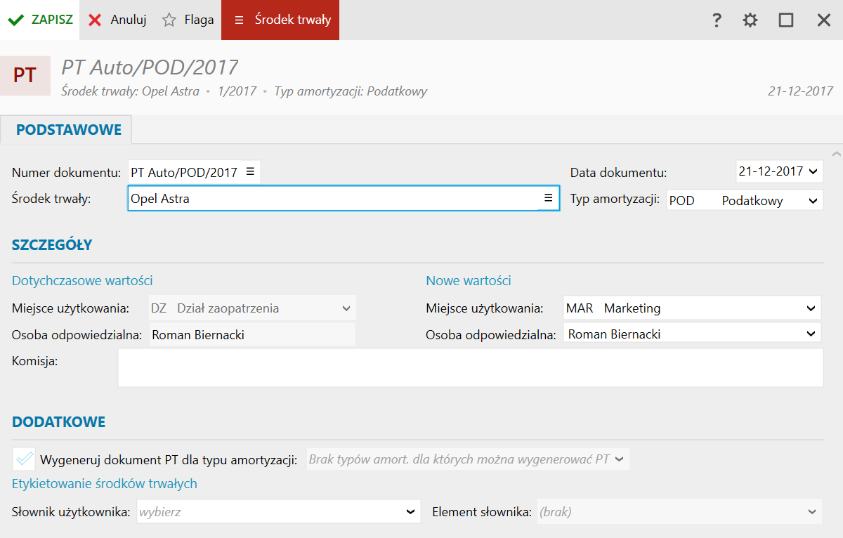

  • Przesunięcie – pozwala na zmianę miejsca użytkowania danego środka trwałego.

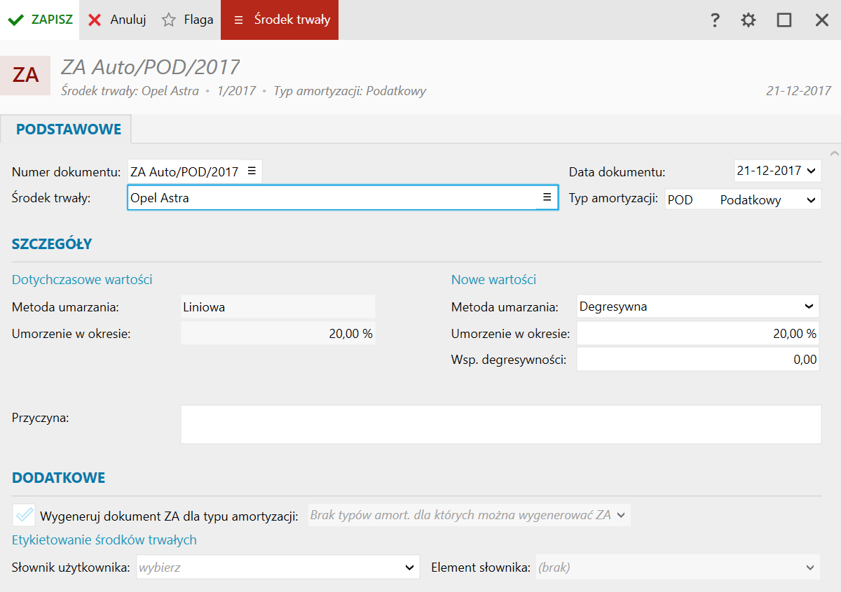

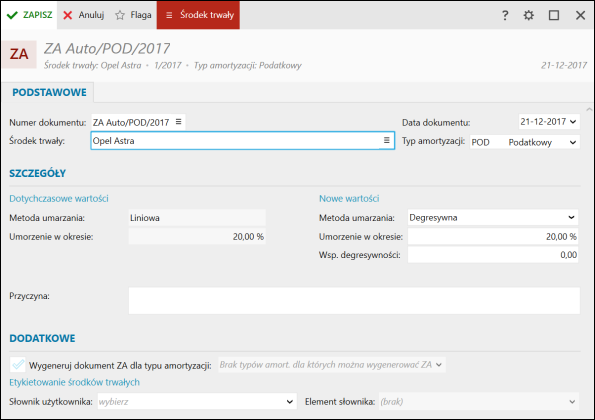

  • Zmiana sposobu amortyzacji – służy do zmiany metody umorzenia w ramach danego typu amortyzacji. Możliwe jest na przykład zrealizowanie zmiany metody liniowej na degresywną.​
  • Likwidacja – operacja realizująca zlikwidowanie środka trwałego.

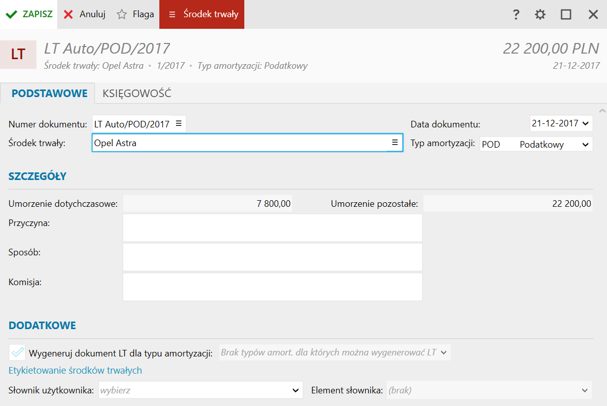

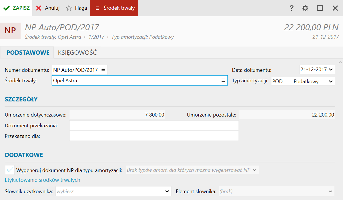

  • Nieodpłatne przekazanie – wylicza wartości dotychczasowego i pozostałego umorzenia. Użytkownik może wprowadzić numer dokumentu przekazania (NP).
  • Sprzedaż – wylicza wartości dotychczasowego i pozostałego umorzenia. Użytkownik może wprowadzić numer dokumentu sprzedaży.
  • Naliczenie amortyzacji – n​ jest rata umorzenia za wskazany miesiąc.
