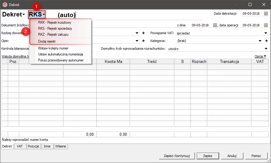

1. Z listy modułów wybrać Ewidencje księgowe – Dekretacja i księgowanie i kliknąć Dodaj.
2. Okno, które się wyświetli, służy do wprowadzania dekretu księgowego i stworzy zapisy na kontach księgowych. W pierwszej kolejności warto wybrać rejestr księgowy, w którym ma zostać stworzony nowy zapis. Z tego poziomu można też dodać nowy. Temat e-Pomocy opisujący, jak dodać nowy rejestr księgowy, dostępny jest tutaj.

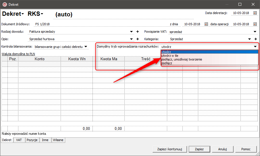

4. W danych nagłówkowych do ustalenia jest również Domyślny tryb wprowadzania rozrachunków, czyli to, jak program ma się zachowywać podczas tworzenia zapisów na kontach rozrachunkowych. Można wybrać jedną spośród czterech opcji:
  • utwórz – utworzenie nowego rozrachunku na podstawie zapisu na koncie i wyświetlenie go do edycji;
  • utwórz w tle – utworzenie nowego rozrachunku na podstawie zapisu na koncie w tle (z możliwością jego późniejszej edycji);
  • podłącz, umożliwiaj tworzenie – wyświetlenie listy istniejących rozrachunków w celu podłączenia rozrachunku do zapisu na koncie oraz umożliwienie utworzenia nowego rozrachunku na podstawie zapisu na koncie w przypadku, gdy użytkownik rezygnuje z podłączenia rozrachunku; w sytuacji, gdy nie istnieją rozrachunki możliwe do podłączenia, następuje automatyczne przejście do trybu tworzenia rozrachunku (bez wyświetlania listy);
  • podłącz – wyświetlenie listy istniejących rozrachunków w celu podłączenia rozrachunku do zapisu na koncie (bez możliwości utworzenia nowego rozrachunku na podstawie zapisu na koncie).

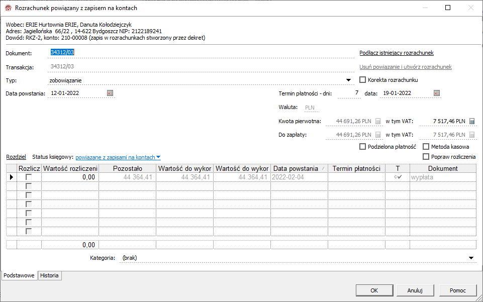

Po wprowadzeniu zapisu na konto rozrachunkowe program postępuje zgodnie z wybranym trybem. Sam rozrachunek można podejrzeć pod przyciskiem F11 (nowe okno o nazwie Rozrachunek powiązany z zapisem na kontach). W nowym oknie program umożliwia podłączenie istniejącego rozrachunku, usunięcie powiązania (jeżeli nastąpiło złe podłączenie), a także rozliczenie rozrachunku z innymi.
Zbiorczy temat dotyczący rozrachunków dostępny jest tutaj.

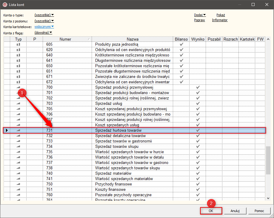

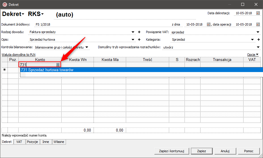

5. Następnie należy wprowadzić konta i kwoty do tabeli pod nagłówkiem. Aby to zrobić, należy kliknąć pierwsze wolne pole w kolumnie Konto, wpisać numer konta i wybrać je ze wbudowanej wyszukiwarki. Można je również wybrać z listy całego planu kont używając klawisza F2.

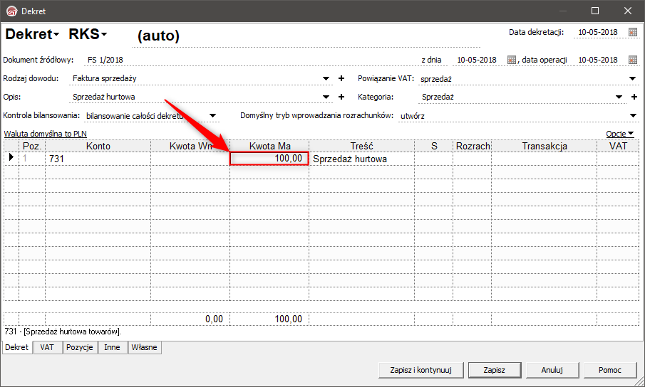

6. Po wprowadzeniu konta należy wpisać kwotę po stronie Wn lub Ma.

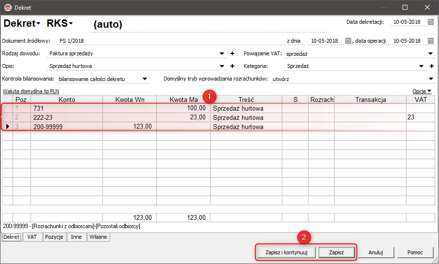

7. Po wprowadzeniu wszystkich kont do dekretu księgowego można go zapisać. Przycisk Zapisz  zapisze i zamknie okno dekretu. Przycisk Zapisz i kontynuuj  zapisze dekret, nie zamykając okna dekretu i umożliwiając wprowadzenie następnego.

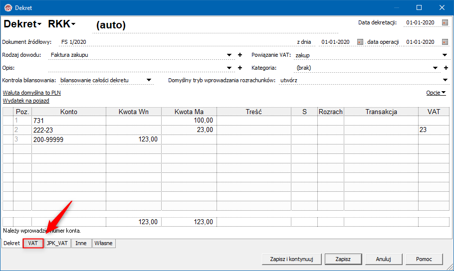

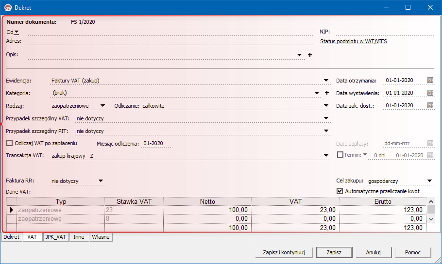

Z poziomu okna Dekret istnieje również możliwość wprowadzenia jednocześnie zapisu do ewidencji VAT. Aby to zrobić, należy przejść do zakładki VAT, a następnie wypełnić wymagane dane. Warto zauważyć, że po wcześniejszym wypełnieniu dekretu kwoty w sekcji VAT będą automatycznie uzupełnione. Dodany w ten sposób zapis ewidencji VAT od razu będzie zadekretowany.

2. Pojawi się okno umożliwiające wprowadzenie zapisu do ewidencji VAT. Poprawnie wprowadzony zapis powinien posiadać: numer dokumentudane kontrahenta oraz jego NIP. Opcjonalnie można nadać kategorię i opis operacji.
Ponadto należy odpowiednio uzupełnić daty na dokumencie, wprowadzić kwotę w tabeli w odpowiedniej stawce VAT, określić rodzaj ewidencji (np. Faktury VAT sprzedaż), wybrać miesiąc naliczenia (miesiąc deklaracji, do której trafi zapis) oraz odpowiednią Transakcję VAT. Przycisk Zapisz i kontynuuj zapisze wprowadzaną pozycję, nie zamykając okna i umożliwiając wprowadzenie następnego zapisu.
