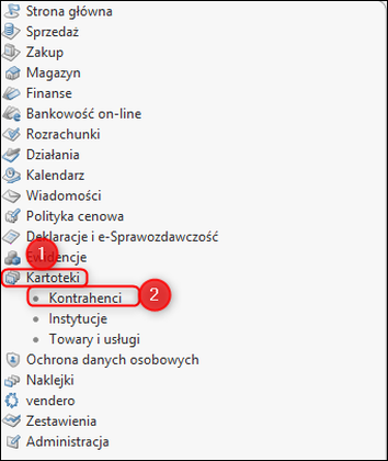

1. Z listy modułów wybrać KartotekiKontrahenci.

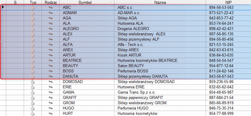

2. Zaznaczyć na liście kontrahentów, którym istnieje potrzeba zmiany statusu zgody. Jeżeli występują problemy w tym kroku, temat opisujący jak zaznaczyć kilka pozycji na liście dostępny jest tutaj.

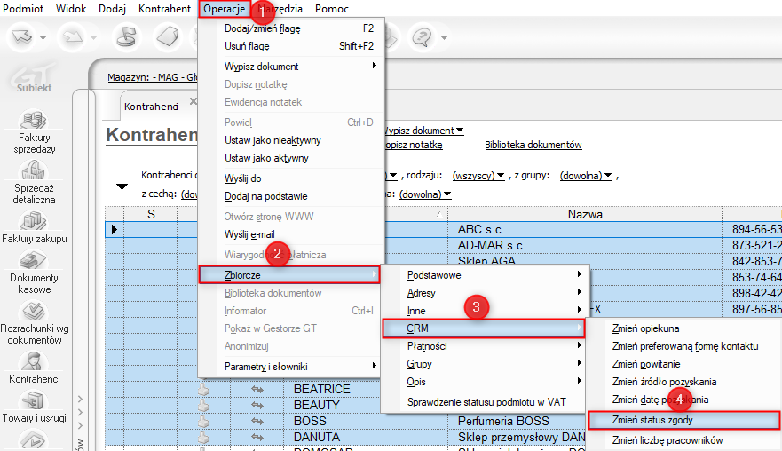

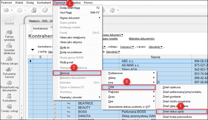

3. Po zaznaczeniu kontrahentów. Z głównego menu programu wybrać OperacjeZbiorczeCRMZmień status zgody

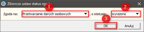

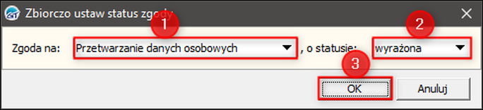

4. W oknie, które się wyświetli wybrać rodzaj zgody oraz status, jaki ma zostać jej nadany. Zmiany zatwierdzić przyciskiem OK.
