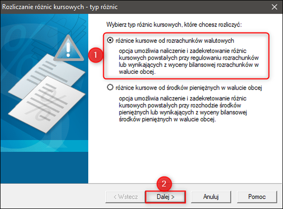

2. W oknie, które się wyświetli określić typ różnic jako różnice kursowe od rozrachunków walutowych i wcisnąć przycisk Dalej.

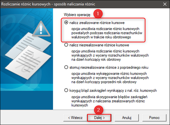

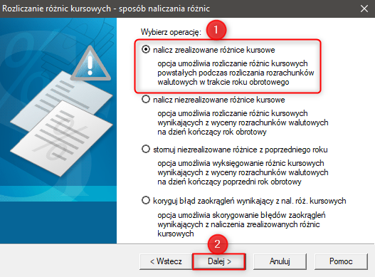

3. W następnym kroku określić sposób naliczania różnic jako nalicz zrealizowane różnice kursowe i przejść Dalej.

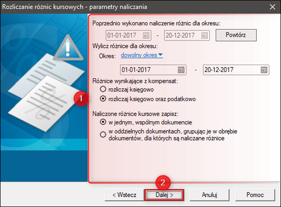

4. W następnym kroku należy określić parametry naliczenia różnic:
  • okres, za który mają się wyliczyć różnice,
  • jak mają się wyliczać różnice wynikające z kompensat,
  • czy różnice mają się zapisać w jednym wspólnym dekrecie czy w oddzielnych.
Po odpowiednim sparametryzowaniu przejść Dalej.

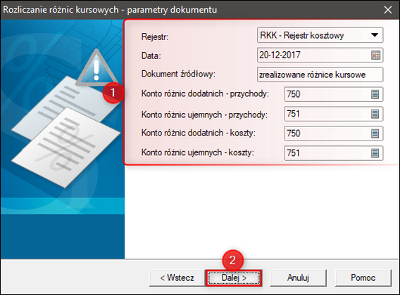

5. W następnym kroku określić Rejestr, w którym ma się zapisać dekret, datędokument źródłowy oraz konta, na których mają się zadekretować dodatnie lub ujemne różnice.
Domyślne konta dla różnic kursowych można określić w parametrach planu kont (Administracja – Parametry – Plan kont).

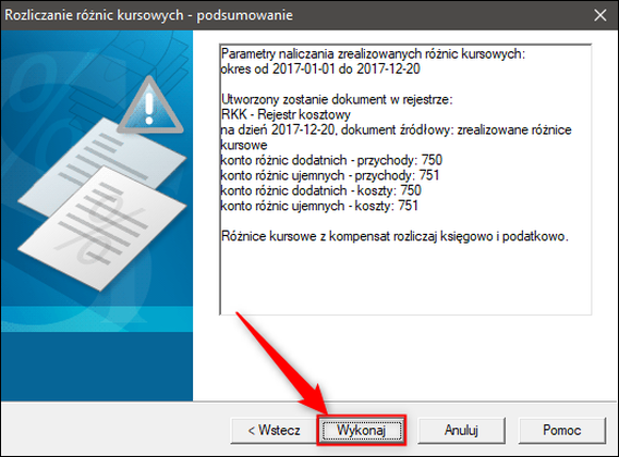

6. Zapoznać się z podsumowaniem i wcisnąć przycisk Wykonaj.
