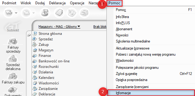

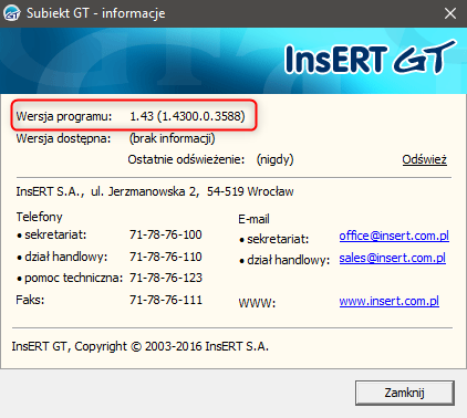

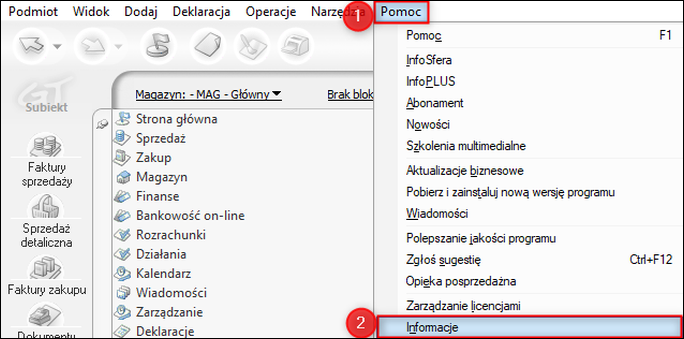

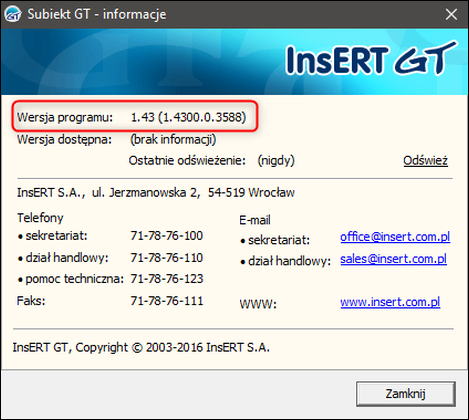

1. Sprawdzić aktualnie zainstalowaną wersję programu. Najprościej zrobić to w programie wybierając z górnego menu Pomoc Informacje.

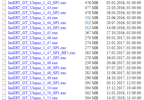

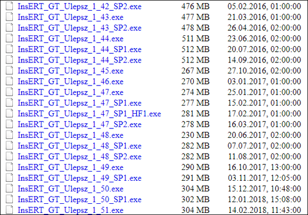

2. Zainstalowaną wersję porównać z aktualną (najnowszą) albo z tą, którą chcemy zainstalować. Jeżeli różnica w numerach wersji jest większa niż 5 (np. między wersją 1.43 a 1.51 – 8 wersji), wejść na serwer ftp dostępny tut​aj. Na liście znaleźć plik instalacyjny, którego nazwa zaczyna się „InsERT_GT_Ulepsz_" wersji o maksymalnie 5 wyższej niż aktualnie zainstalowana. Na przykład, jeżeli wersja zainstalowana to 1.43, trzeba znaleźć plik InsERT_GT_Ulepsz_1_48.exe – różnica między wersją 1.43 a 1.48 to 5 wersji. Kliknąć go w celu pobrania pliku na dysk.

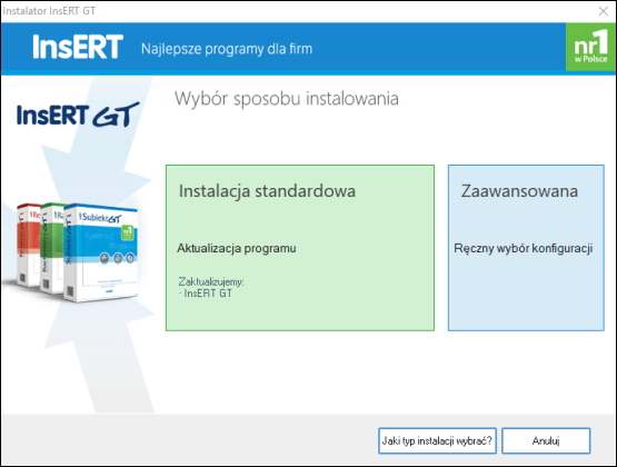

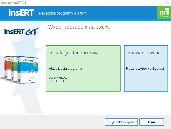

3. Uruchomić pobrany plik i przejść proces instalacji.

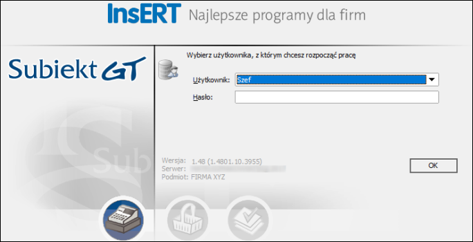

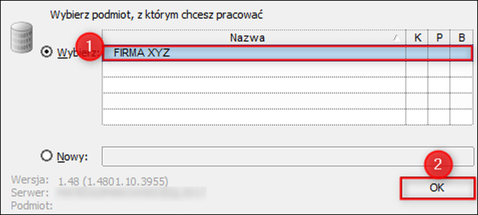

4. Kiedy program zostanie zaktualizowany, podnieść wersję bazy danych, czyli przeprowadzić tzw. konwersję. Aby to zrobić, należy uruchomić program i wybrać z listy odpowiedni podmiot.
Uwaga! Jeżeli do pracy używany jest więcej niż jeden podmiot, należy przeprowadzić konwersję każdego z nich osobno lub zbiorczo przez program Biuro GT. Poradnik opisujący, jak zrobić konwersję zbiorczo, dostępny jest tutaj.

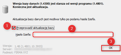

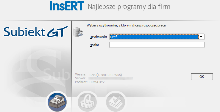

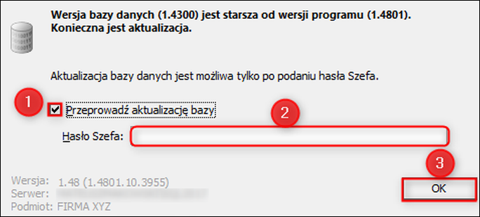

5. Po wybraniu podmiotu program poinformuje o rozbieżności między wersją programu a wersją bazy danych. W tym kroku należy potwierdzić chęć przeprowadzenia aktualizacji oraz podać hasło szefa tego podmiotu. Jeżeli zostało zapomniane, można je odzyskać, co dokładnie zostało opisane tut​aj. Jeżeli takowe nie zostało nigdy nadane, to pole z hasłem należy zostawić puste.
Uwaga! Należy zadbać, aby po rozpoczęciu konwersji nie została ona przerwana, np. na skutek wyłączenia/uśpienia komputera czy wyłączenia programu. Podmiot, którego konwersja zostanie przerwana, najprawdopodobniej stanie się bezużyteczny i konieczne będzie odzyskiwanie danych z kopii, bądź archiwum.
Poradnik opisujący proces odzyskiwania hasła szefa w przypadku jego utracenia dostępny jest tutaj.
