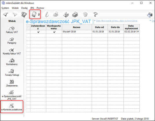

1. Przejść do modułu e-Sprawozdawczość JPK_VAT, a następnie kliknąć ikonkę Dodaj (symbol kartki z zagiętym rogiem).

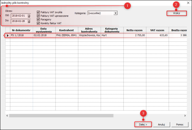

2. W oknie, które się pojawi, zostaną wyliczone dane na podstawie kryteriów określonych w górnej części okna. Po zmianie tych parametrów kliknąć Wylicz. Przy zmianie dat, należy pamiętać, żeby wybrać okres jednego, pełnego miesiąca. Następnie kliknąć przycisk Dalej.
3. W kolejnym kroku pojawi się okno, w którym możemy zmienić nazwę pliku. W dolnej części można zaznaczyć opcję Zapisz plik na dysku, opcja ta sprawi, że plik od razu zapisze się we wskazanej lokalizacji i będzie można go wysłać do księgowości. Aby plik się wygenerował i zapisał na dysku, należy kliknąć przycisk Generuj
