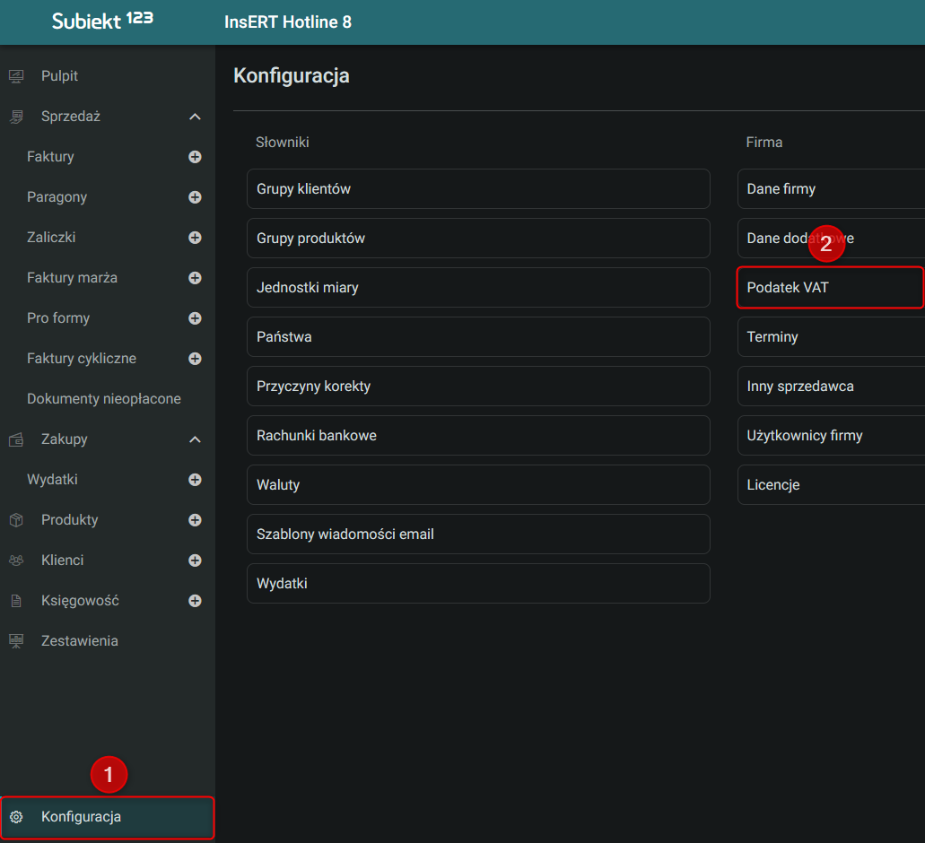

Przed przystąpieniem do generowania Jednolitego Pliku Kontrolnego (JPK) konieczne jest określenie urzędu skarbowego w konfiguracji Subiekta 123​. W ​tym celu należy:
1. Przejść do modułu Konfiguracja, a następnie Podatek VAT.​

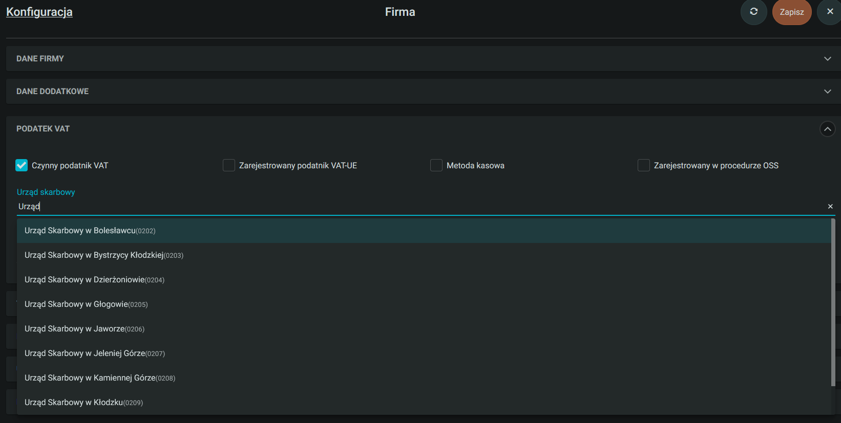

2. W oknie Konfiguracja widoczne jest pole Urząd skarbowy możliwy do wybrania. Zmiany zatwierdzić przyciskiem Zapisz.

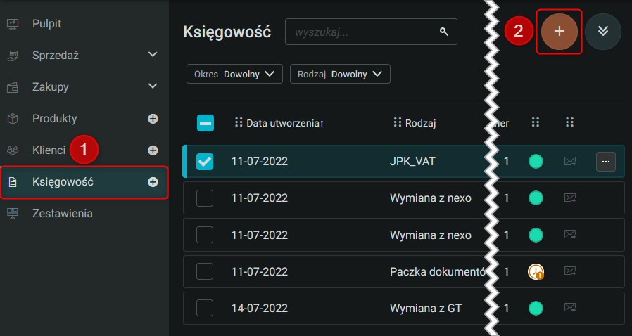

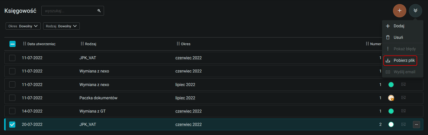

Aby wygenerować plik JPK, należy przejść do modułu Księgowość, a następnie z górnego menu wybrać Dodaj.​

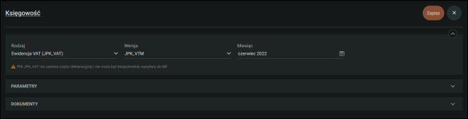

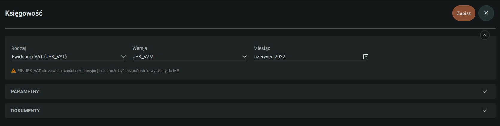

W module Księgowość możliwe do wygenerowania są dwa typy plik​u JPK:
  • JPK_VAT – Jednolity plik kontrolny dla ewidencji sprzedaży oraz zakupu VAT
  • JPK_FA – Jednolity plik kontrolny dla faktur VAT
Wybrać Rodzaj oraz okres, wskazać, które dokumenty mają zostać dodane do pliku JPK, następnie kliknąć Zapisz.

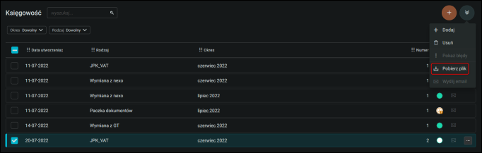

Tak przygotowane dane będą widoczne na ​​liście. Aby pobrać plik na dysk, należy użyć opcji Pobierz plik
Ustalić, czy będzie wykonania kompresja pliku, która jest niezbędna do zabezpieczenia pliku hasłem. Zatwierdzić przyciskiem Pobierz. Jeżeli podczas generowania wystąpiły błędy, zostanie to zaprezentowana na liście odpowiednim statusem. Listę błędów można zobaczyć, klikając Pokaż błędy w menu kontekstowym dla wygenerowanego pliku wymiany.​
