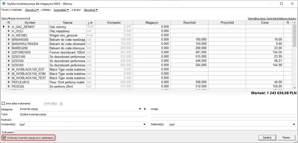

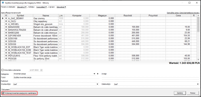

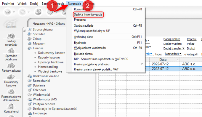

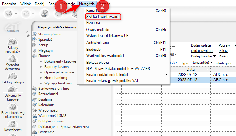

1. Wykonać szybką inwentaryzację. Jest ona dostępna w menu Narzędzia – Szybka inwentaryzacja.

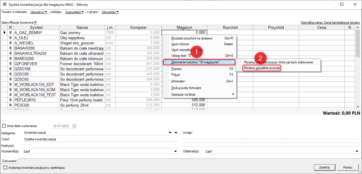

2. Na liście szybkiej inwentaryzacji kliknąć prawym klawiszem myszy i z menu kontekstowego wybrać opcję Zerowanie kolumny „W magazynie” – Wyzeruj wszystkie pozycje. W efekcie wszystkie ilości towarów wpiszą się w kolumnę Rozchód.
3. W lewym dolnym rogu okna zaznaczyć opcję Wykonaj inwentaryzację przy zamknięciu, a następnie wybrać opcję Zamknij.

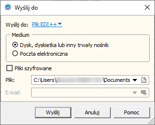

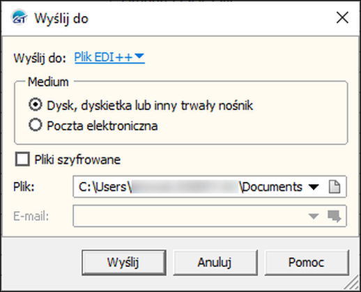

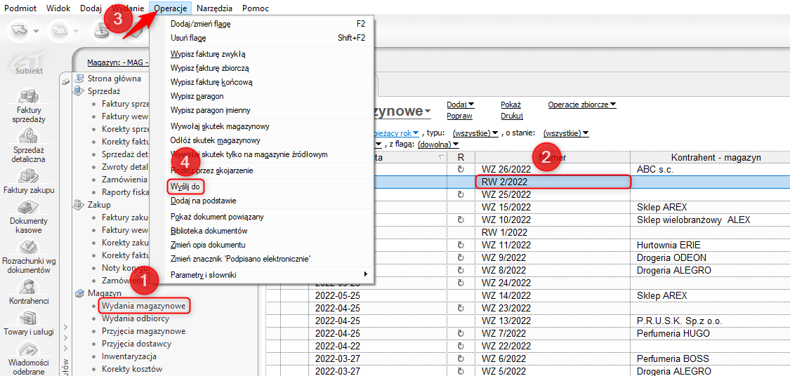

4. Dzięki wykonanym operacjom w module Magazyn – Wydania magazynowe powstał dokument rozchodu wewnętrznego na zawartość całego magazynu. Należy zaznaczyć ten dokument, a następnie z górnego menu wybrać Operacje – Wyślij do.
5. W polu Plik wskazać miejsce, gdzie ma się utworzyć plik wymiany. Można je wskazać po kliknięciu ikony kartki (otworzy się okno dialogowe Windowsa, w którym należy wskazać miejsce docelowe i podać nazwę pliku).

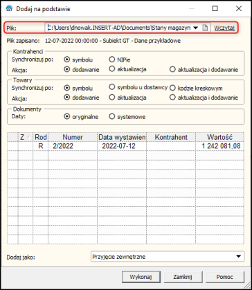

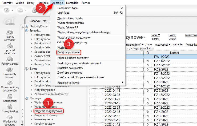

W podmiocie, na który zostaną wprowadzone stany, należy:

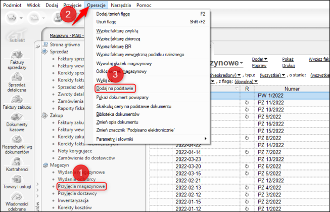

1. Wejść do modułu Magazyn – Przyjęcia magazynowe. Z górnego menu wybrać Operacje – Dodaj na podstawie.

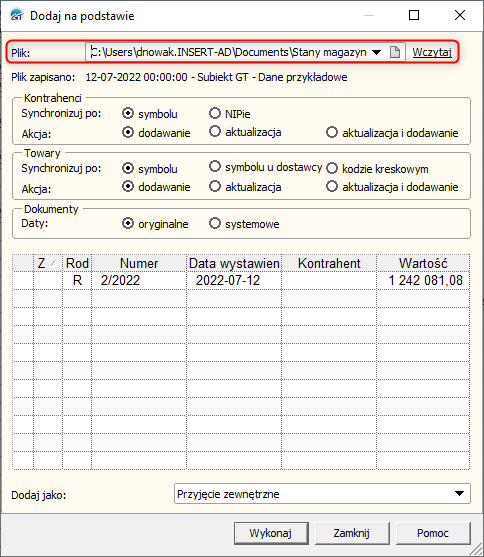

2. W polu Plik wskazać plik zawierający wyeksportowany dokument RW. Po wskazaniu pliku wybrać opcję Wczytaj, co spowoduje uzupełnienie dolnej tabeli o dokumenty w nim zawarte.

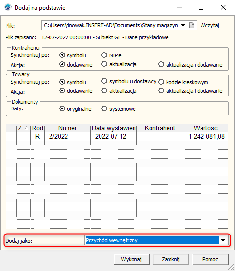

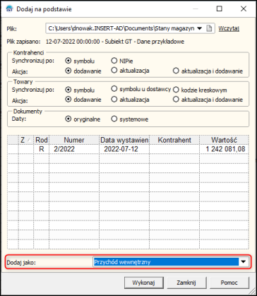

3. Należy upewnić się, że w polu Dodaj jako wybrany jest dokument Przychód wewnętrzny, a następnie wybrać opcję Wykonaj.
Po tej operacji dokument RW zostanie przetworzony na PW, w efekcie czego stany towarowe z dokumentu zostaną dodane do tych już istniejących.
