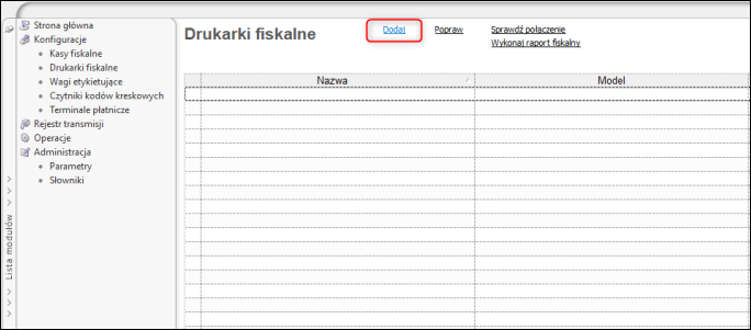

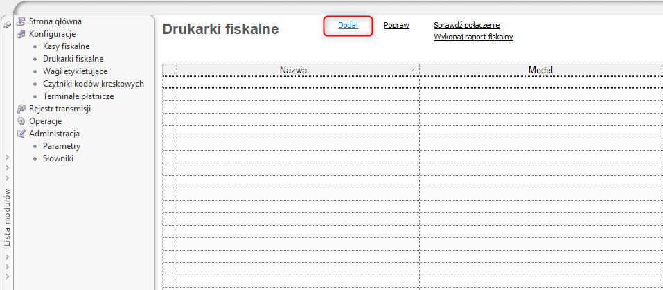

2. W Kasiarzu wejść w moduł Konfiguracje Drukarki fiskalne. Po wejściu do modułu wybrać przycisk Dodaj.

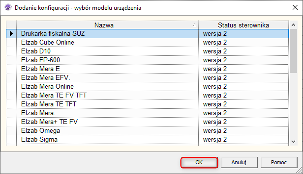

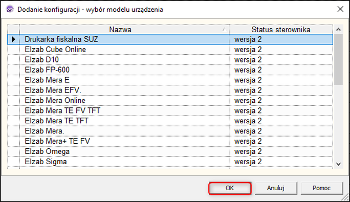

3. Z nowego okna wybrać model posiadanej drukarki i zatwierdzić przyciskiem OK.

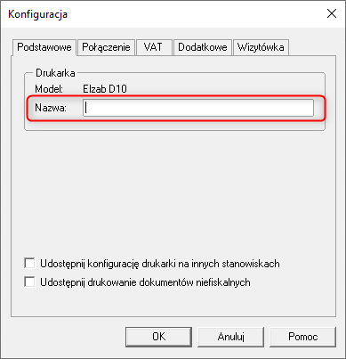

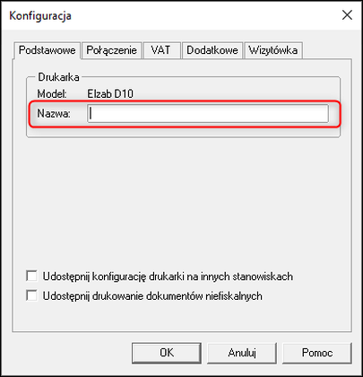

4. W zakładce Podstawowe uzupełnić nazwę urządzenia.

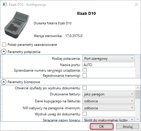

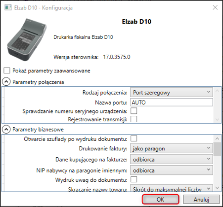

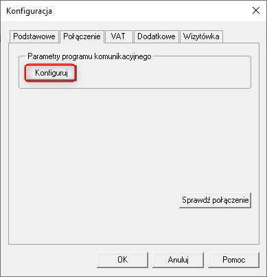

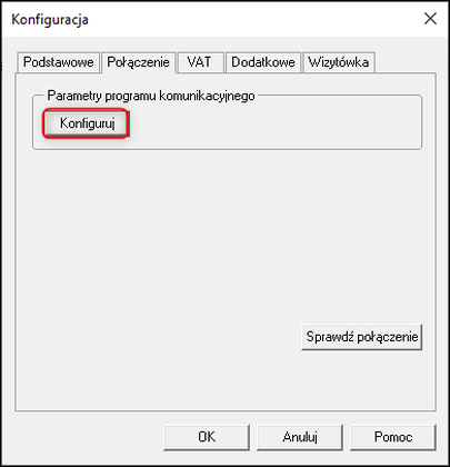

5. W drugiej zakładce skonfigurować połączenie z drukarką. Zależnie od modelu mogą się pojawić różne okna. Priorytetem jest wskazanie właściwego sposobu połączenia z drukarką.

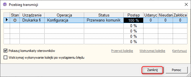

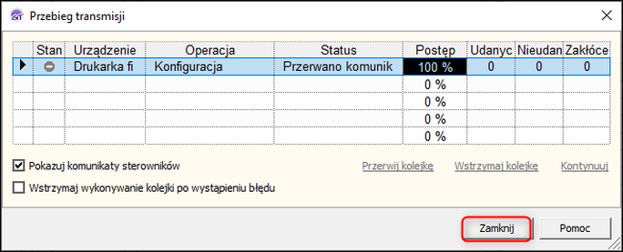

Konfigurację zatwierdzić przyciskiem OK, a następnie zamknąć okno przebiegu transmisji.

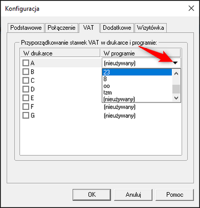

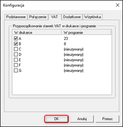

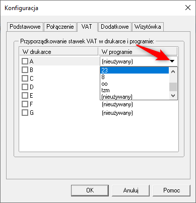

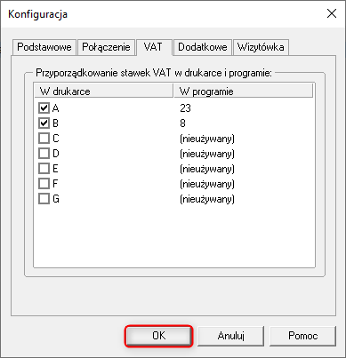

6. Na zakładce VAT wskazać mapowanie stawek VAT ustawione na drukarce. Po zaznaczeniu checkboxa przy nazwie stawki wskazujemy, która stawka się na nim znajduje (na przykładzie PTU A – 23%).
7. Konfigurację zatwierdzamy przyciskiem OK.
