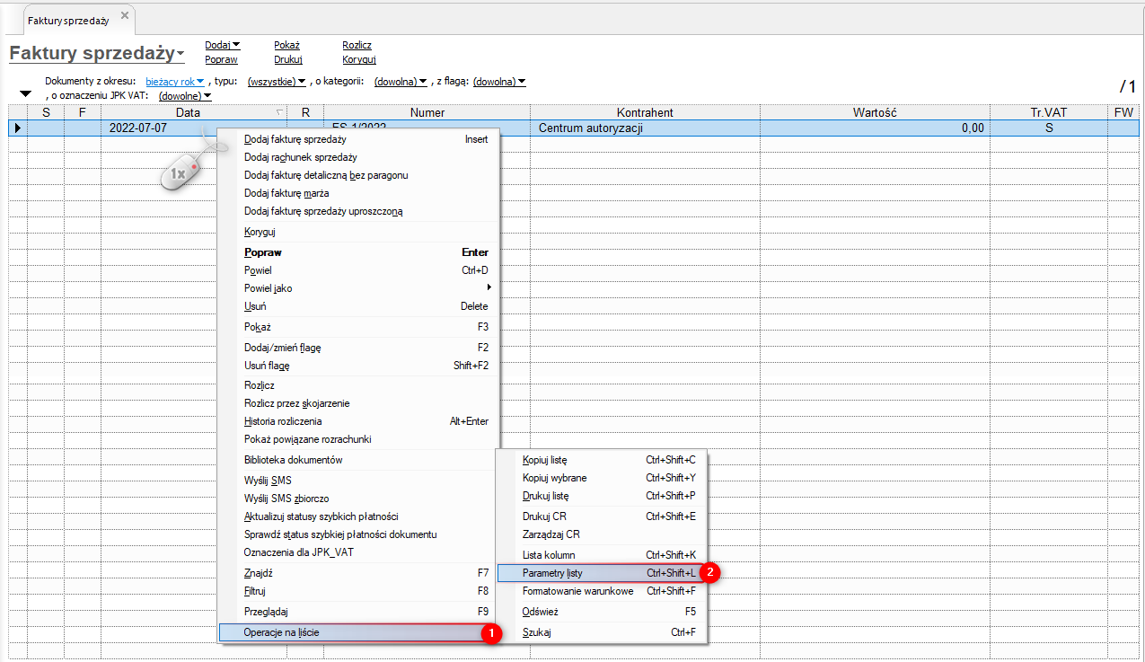

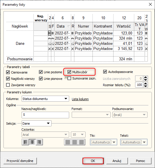

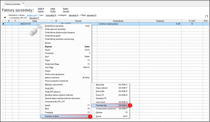

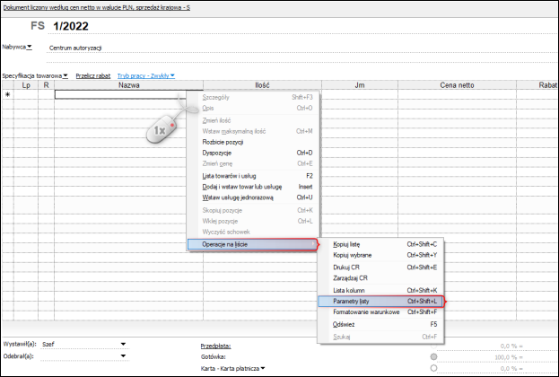

1. Na dowolnej pozycji z wybranej listy kliknąć prawym przyciskiem myszy. Z menu kontekstowego wybrać Operacje na liścieParametry listy.

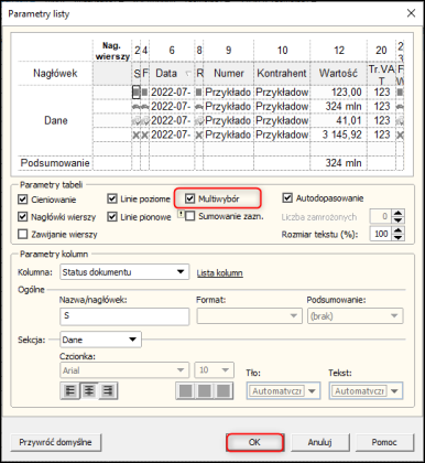

2. W oknie Parametry listy zaznaczyć opcję Multiwybór. Zapisać zmianę przyciskiem OK.
Po tej zmianie powinny funkcjonować standardowe skróty multiwyboru znane z systemu Windows, czyli Ctrl+kliknięcie pozycji (zaznacza poszczególne pozycje) lub Shift+kliknięcie pozycji (zaznacza cały blok pozycji).

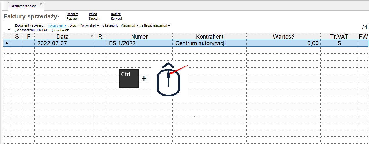

W programie istnieje możliwość powiększenia lub pomniejszenia wielkości liter widocznych na liście. W tym celu kliknąć wybraną listę, następnie kliknąć klawisz Ctrl na klawiaturze i tzw. scrollem powiększyć lub pomniejszyć listę.

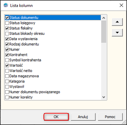

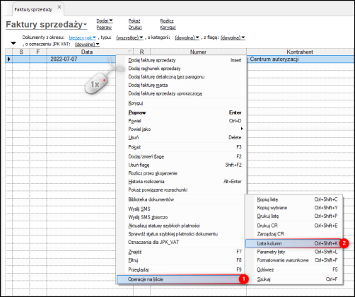

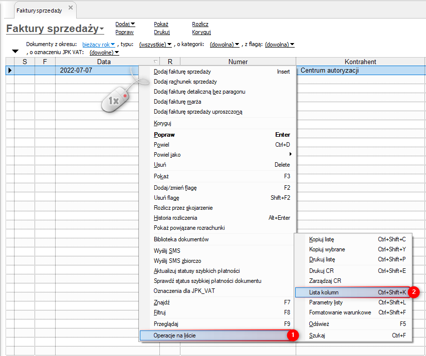

1. Na wybranej liście kliknąć Prawym Przyciskiem Myszy, a następnie wybrać opcję Operacje na liścieLista kolumn.

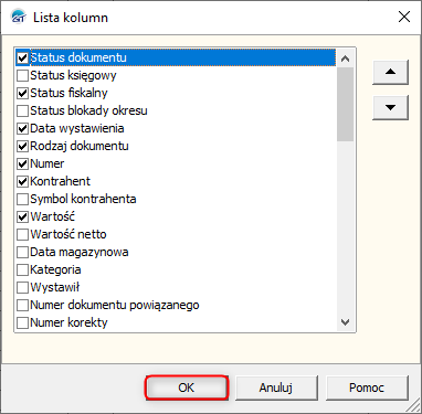

2. Wyświetli się okno z wszystkimi dostępnymi kolumnami na danej liście. Aby uwidocznić daną kolumnę, należy zaznaczyć przy niej znacznik, a następnie zmiany zatwierdzić przyciskiem OK.

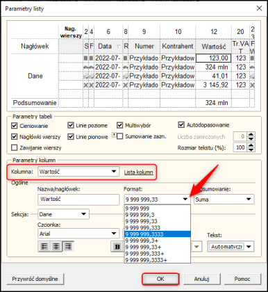

III Jak zwiększyć liczbę miejsc po przecinku w cenie

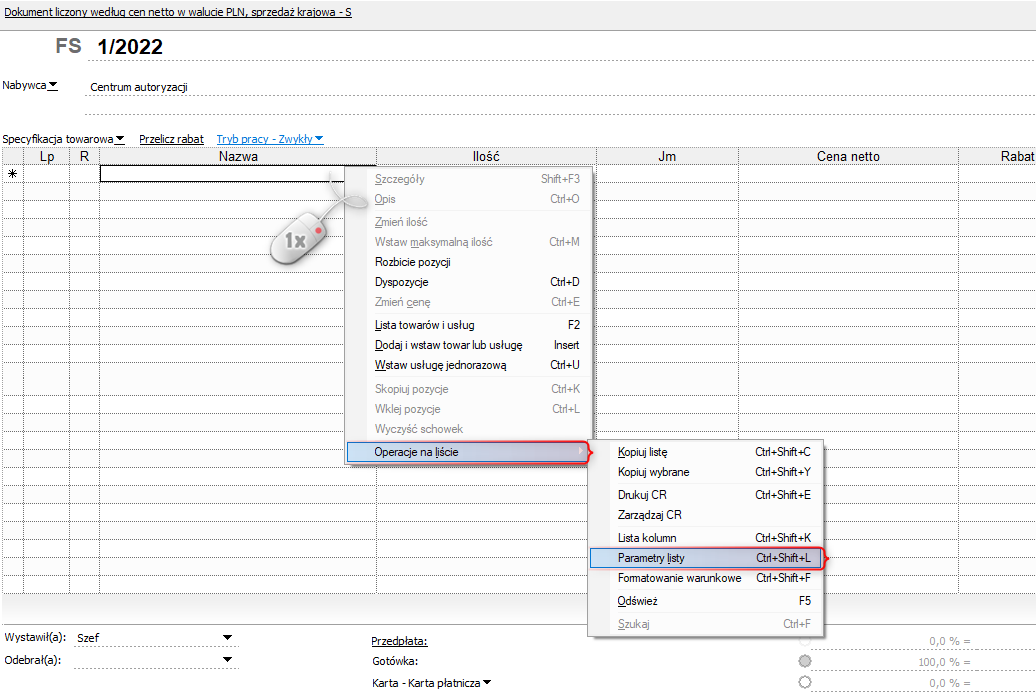

Aby zwiększyć liczbę miejsc po przecinku w kolumnie cena, podczas wystawiania dokumentu należy:
1. Wybrać z menu kontekstowego (prawy klawisz myszy) opcję Operacje na liście Parametry listy.

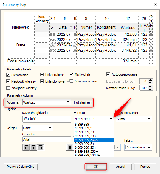

2. W parametrach listy w polu Kolumna wybrać interesującą nas kolumnę – w tym przypadku cenę netto. Po wybraniu kolumny w polu Format wybrać np. 9 999 999,3333 (cztery miejsca po przecinku). Zatwierdzić ustawienia opcją OK.
Zmiana taka nie jest zalecana (może wywołać błędy matematyczne na wydrukach dokumentów) – modyfikacja formatu wyświetlania cyfry nie zmienia algorytmu wyliczenia dokumentu. Dokumenty niezależnie od tego ustawienia zawsze wyliczane są z dokładnością do 1 grosza (czyli do dwóch miejsc po przecinku).
